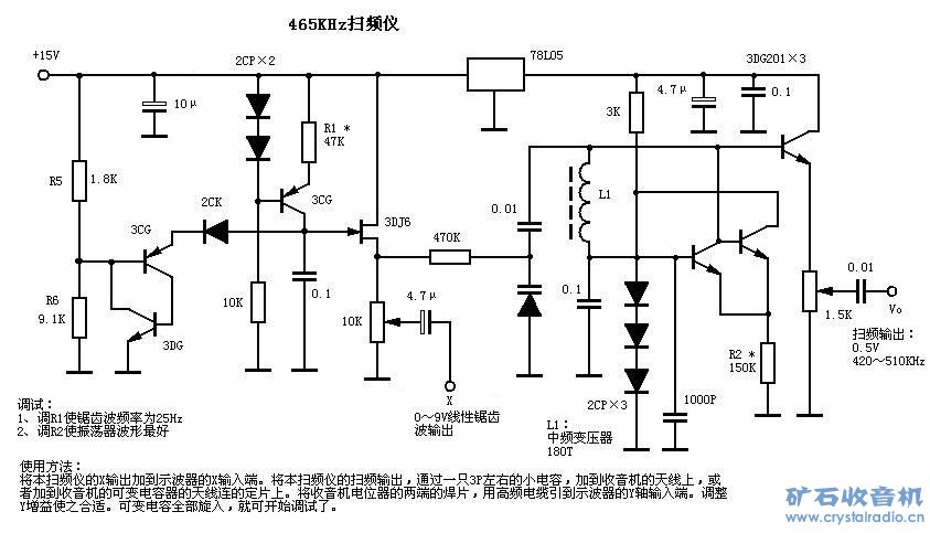

发表于 2010-5-2 08:12:43 | 显示全部楼层
我试着将楼主的电路图整理了一下,不对的地方请楼主指正。
发表于 2010-5-2 10:10:03 | 显示全部楼层
原帖由 HQPOS 于 2010-5-2 08:12 发表
3CG管画成NPN管了,改过来吧。
发表于 2010-5-2 10:17:00 | 显示全部楼层
原帖由 顺其自然 于 2010-5-2 10:10 发表
3CG管画成NPN管了,改过来吧。
真是错了!已经改正。

 楼主| 发表于 2010-5-2 12:08:10 | 显示全部楼层
画的太好了! 在实际装调时,我把R3R4去掉不用了,这样可增加扫频范围。
 楼主| 发表于 2010-5-2 12:10:53 | 显示全部楼层
与470K串联的电容也是可以不用的。
 楼主| 发表于 2010-5-2 12:21:01 | 显示全部楼层
这个电路,工作十分稳定,性能很是出色。缺点是输出的扫频信号幅度有点小,不大于0.6伏。实际使用时,输出要通过3P的小电容才能接入要测试的网络。如用于测试具有放大作用的网络,这已经足够了,如调试收音机中放曲线,调节单个的中周(如312型633型电子管收音机用的中周等)。但要测试晶体和陶瓷滤波器的通带曲线,就有点不实用的感觉,还要加上一级放大才行。
 楼主| 发表于 2010-5-2 12:29:53 | 显示全部楼层
我用这个简单的扫频仪,对手头的电子管用中周进行了测试,发现只有312--2是双峰曲线,而312--1,312--3,312--4都是单峰的。我还发现,312型中周,曲线高度是两格多点(衰减放在0.1V位置)。而633型的,就可达四格。这意味着,用312型中周装机的灵敏度,不及其它型号的中周高。
发表于 2010-5-2 12:52:47 | 显示全部楼层
那就简化成这样。

发表于 2010-5-3 07:46:40 | 显示全部楼层
以下电路未经实验,是用两个普通三极管替代单结管的方案,R5和R6可能需要适当调整。有条件的朋友不妨试装一下。
发表于 2010-5-3 08:58:07 | 显示全部楼层

 楼主| 发表于 2010-5-3 09:07:47 | 显示全部楼层
原帖由 HQPOS 于 2010-5-3 07:46 发表
朋友的用普通三极管代替单结晶体管的电路,我在《业余无线电测量仪器》一书中见到过,与原图一模一样,所以,该电路是一定可以用的。
