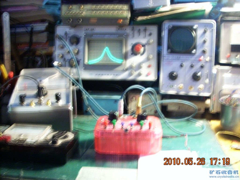

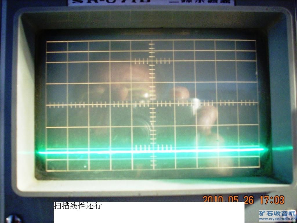

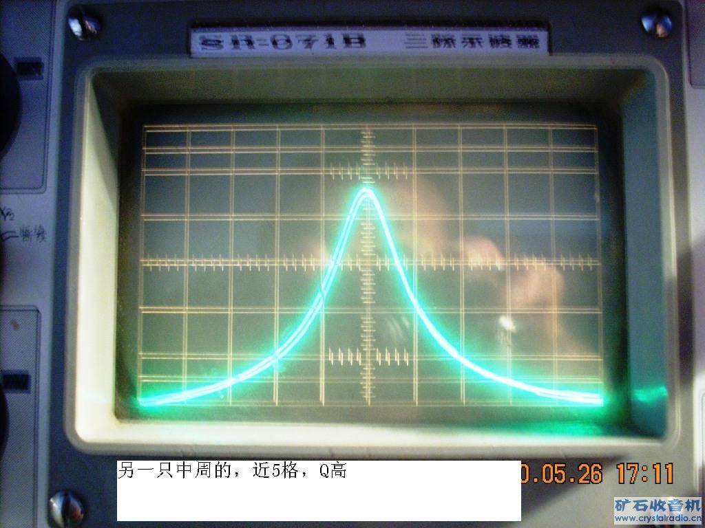

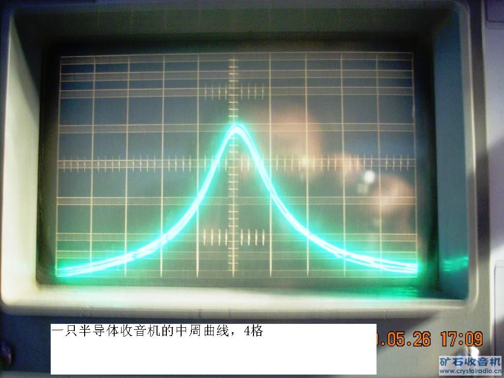

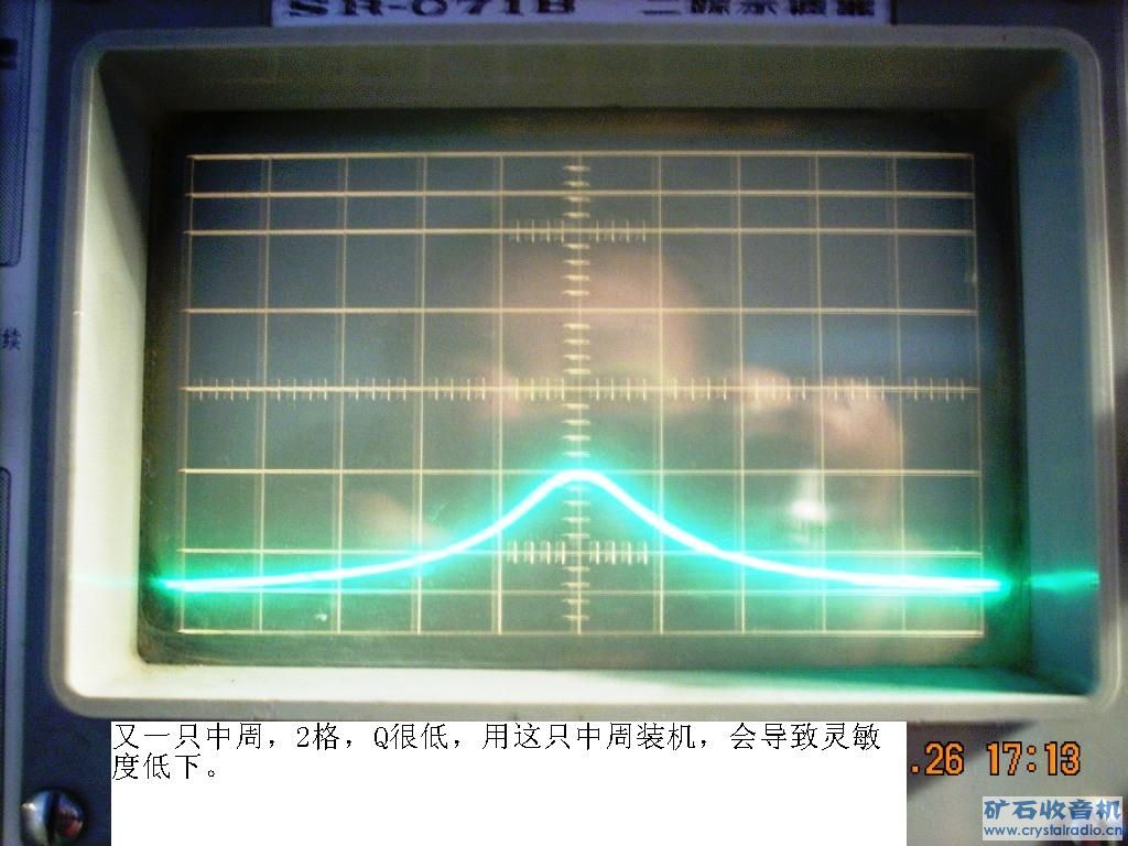

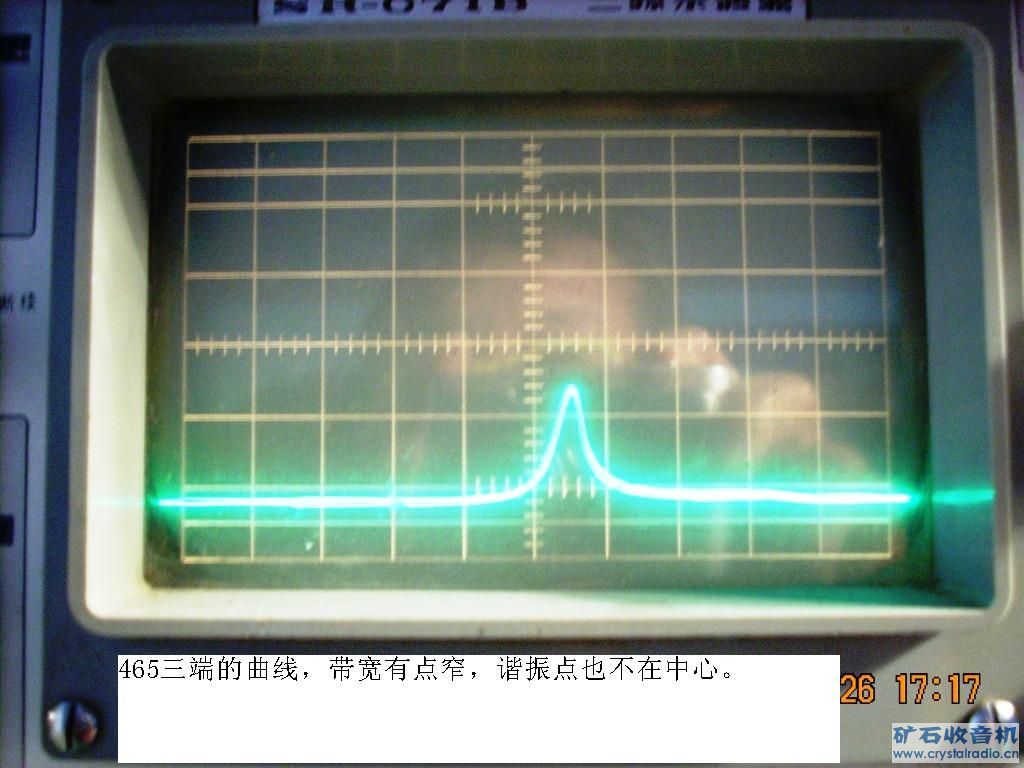

 楼主| 发表于 2010-5-26 18:12:42 | 显示全部楼层
原帖由 chongzhhyxc 于 2010-5-26 17:31 发表
各位老大,整个主题内没有一个实际的图,很想看看做完后到底波形是什么样(不和收音机连接时),最好能在100楼的图上标注一下,好让我们这些初学者对照着看看
图来了,说好了今天上图的,朋友。 DSCN3111.JPG DSCN3112.JPG DSCN3114.JPG DSCN3115.JPG DSCN3116.JPG DSCN3117.JPG DSCN3118.JPG DSCN3119.JPG DSCN3120.JPG DSCN3121.JPG DSCN3122.JPG DSCN3123.JPG
 楼主| 发表于 2010-5-26 18:19:50 | 显示全部楼层
照相技术太差,图都有发虚的现象。有的曲线也成了好几条线组成。但实际上是一条线,还很清晰。
 楼主| 发表于 2010-5-26 18:27:11 | 显示全部楼层
哈哈,看到了自己在照相。
