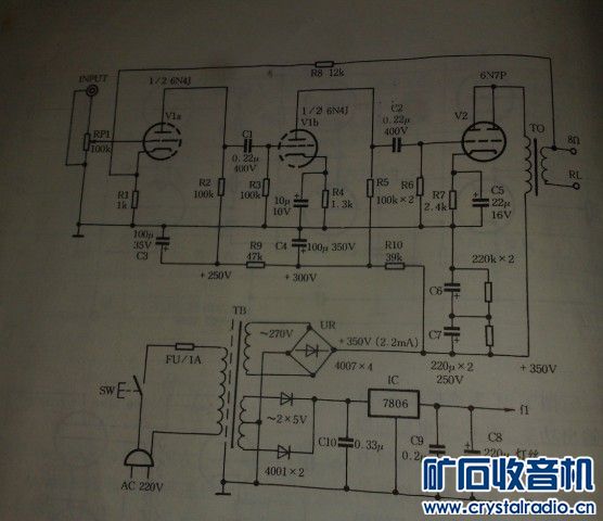

发表于 2012-11-9 19:46:49 | 显示全部楼层
发表于 2012-11-10 12:56:50 | 显示全部楼层
yuanxin 发表于 2012-11-9 19:46
也想做这个管试试,但一直对这个管有点怀疑 一本书上看到个电路 12AX7推6N7P并管输出 功率能有5W 请给看看
这个是画 不是图 推耳机都够呛
发表于 2012-11-10 11:10:41 | 显示全部楼层
但这管乙类推挽.10%失真.标称才十瓦
发表于 2012-11-9 22:31:43 | 显示全部楼层
学习了,
壳子刷个漆应该更漂亮了
发表于 2017-3-24 16:53:59 来自手机 | 显示全部楼层
经实践,6N7并管单端双声道可以输出2w+2w,我使用的是6N9并管推6N7P。6N7P阴极电阻100Ω,电流10mA+10mA。在16平米的房间声音足够震撼了!
