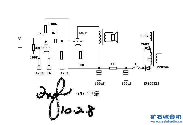

楼主,小弟有一事不明?为何电路上只需要一只6N7就够了(6N7是共阴双三极管),你的木盒子上面怎么安装了2只6N7?难道是并联?
 楼主| 发表于 2010-4-5 22:47:03 | 显示全部楼层
原帖由 曾经年少 于 2010-4-5 21:39 发表
是的,就是每声道用一只6H7C,管子是并联使用的
今天依照冰棍老师的意见换了大点的阴极电阻,用到300欧
似乎和180欧时差不太多,估计用200-300欧都合适
阴极电容一定要去掉,去掉后等于是每一级引入了一点负反馈,声音才好听
如果不这样高频就会比较干涩过亮
看来负反馈不是万能,没有负反馈确实则是万万不能的啊~

 楼主| 发表于 2010-4-11 15:47:31 | 显示全部楼层
6N3的阴极电阻实际是2K的,现在改成了1K
这是最终的参数
现在感觉基本可以听得过去了~

发表于 2011-4-4 13:08:46 | 显示全部楼层
请你把上面的图纸标一下各点的电压电流数据如何?
我想再做一遍这个~~~~~~~~~

 楼主| 发表于 2011-4-9 14:29:09 | 显示全部楼层
原帖由 lxa000 于 2011-4-9 12:39 发表
请楼主把图纸标一下各点的电压电流数据如何?
我想再做一遍这个~~~~~~~~~
呵呵
具体的电压电流没有测过,但最终调整锁定就是27楼图的状态了,电源牛是上无27厂的DB45-160牛,阴极电阻560欧。
这个小机当桌面功放还可以,音质满意,最近没有使用,封存起来了。
另外俺看资料,觉得6N8P也挺不错,改换也不麻烦,也可以试试用6N8P做,强烈推荐南京5-60年代产的管
