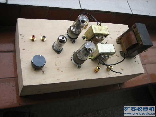

发表于 2010-4-2 00:37:47 | 显示全部楼层 |阅读模式
断断续续焊了半个月才焊完了
刚才试了试,开最大基本没有很严重的失真
开一半左右听人声很不错,中频的质感很好,高频清澈
由于俺的输出牛是线间变压器代用的,低频不是很好
总体感觉还是可以,功率每声道至少有1瓦的样子
证明这个管是可以工作在负压下的
俺用的是60年老南京6H7C,半个世纪了,还能有如此声音~

发表于 2010-4-2 01:21:52 | 显示全部楼层
那个1K的电阻如果用电感代替就好了,还有,前级供电应该另外加一级RC滤波。一个是避免受后级干扰,另一个是电流更平直。
发表于 2010-4-2 05:42:10 | 显示全部楼层
电路不错。用6N7P做单端功放有几点不利因素,1、功率小。2、灯丝耗电高。3、阳极电流小,输出阻抗高。这些因素限制了6N7P在单端甲类的应用。
发表于 2010-4-2 07:34:25 | 显示全部楼层
祝贺轻风6N7P功放装制成功 6N7P并管输出1W功率以不小,看线路也很简洁,
发表于 2010-4-2 08:14:59 | 显示全部楼层
因为6N3的栅极有一只100K的音量控制电位器了,那只470K的电阻是否可以取消。

 楼主| 发表于 2010-4-2 09:05:00 | 显示全部楼层
这样的滤波电路已经足够,贴在高灵敏度喇叭上菜听到一丝交流声,离开即无
当然有条件用上扼流圈应该更好
6N3的栅极电阻俺是担心自己用的电位器久后接触不可靠,特意加的
不要也没大影响
这个管的输出阻抗究竟配多大合适尚心中没谱,目前先用的120V:4欧线间变压器代用的
以后有老师摸清了请指点一下
才焊完,未及仔细调试,连检查都没细检查就开机了,还算顺利,一炮就打响

基本上达到了6N7P的最大输出。且问栅负压是多少?
 楼主| 发表于 2010-4-2 09:44:07 | 显示全部楼层
三极管的声音,清澈,质感不错
和6P14比人声更真切更有临场感
负压等都没有测试,阴极电阻用的180欧
估计还可以用更小的电阻~

发表于 2010-4-2 11:49:10 | 显示全部楼层
原帖由 轻风 于 2010-4-2 09:05 发表
当然有条件用上扼流圈应该更好
不要也没大影响
这个管的输出阻抗究竟 ...
小的认为,交流声小还不能证明滤波电路足够。因为听交流声的时候是关掉了音源,此时末级的屏流几乎不波动,它不波动就不会对那个主滤波电容进行调制,这样,前级的供电就是稳定的,平直的。
当打开音量时,末级的电流变化,就会在主滤波电容上产生变化的电压降。如果再用这个电压变化的电容给敏感的前级供电,肯定干扰前级。所以,一般都再加一级滤波,实际上就是两个退耦电容。
 楼主| 发表于 2010-4-2 13:45:11 | 显示全部楼层
原帖由 bbbvvv 于 2010-4-2 11:49 发表
当打开音量时,末级的 ...
兄讲的是,电源是任何功放的重点,是应该重视和考究
除了滤除纹波抑制交流声,电源还应该提供足够的能量,尽量降低内阻
若用了扼流圈,再多加一级退偶电容想必会更理想
发表于 2010-4-2 15:55:18 | 显示全部楼层
原帖由 轻风 于 2010-4-2 13:45 发表
清风老大既然爱玩电路,我看是不是给前级的供电改一下,在第一滤波电容那里分岔接一个电阻或电感,电感后面跨接一个电容,然后再接一个电阻,再接退耦电容,把前级的供电和末级的供电完全隔离,看看能不能达到分体前级的效果。
 楼主| 发表于 2010-4-2 20:02:18 | 显示全部楼层
阴极电阻换成62欧,声音有削顶,滤波电阻发烫,估计电流很大
又换回180欧,感觉高频有点过亮
把阴极电容去掉,哈,好听了
不加大环路反馈,这样的局部反馈也是很不错的
基本折腾到位,用起来啦~
