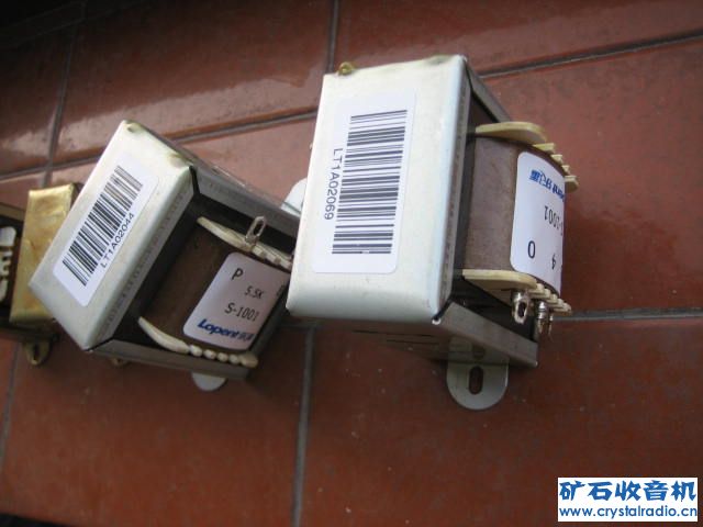

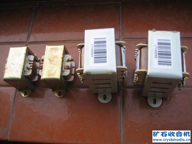

换牛了
今天把这个机器换上了乐潘的输出牛,低频一下就出来啦,声音也大了很多,感觉提升很大。
由于输出牛离电牛近,插电后贴喇叭居然已经有了轻微交流声,以前用小的输出牛,耳朵贴到喇叭都听不到交流声的,
可见这个大牛电感大很多,感应很灵敏。
先前临时用的线间变压器才2-3W大小,这换的牛至少要大几倍,高素质的牛对最终效果起的作用在这里得到了很好的证明。
焊下来的牛(左)和将换上的新牛(右)
焊下来的牛(左)和将换上的新牛(右)
新牛大很多
新牛大很多

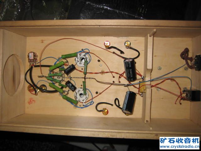

机机里面,很随意
机机里面,很随意
