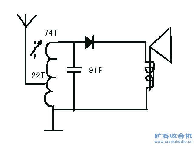

制作简易矿石机是很容易的,前提是当地无线场强还可以,并且有一根室外天线。

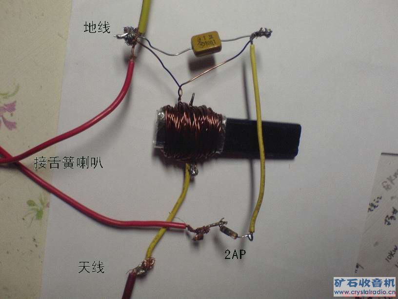

    找了几样废旧材料,搭了个最简单的电路,单回路,不用可变电容器,用磁棒线圈调谐。在7厘米扁磁棒上,用0,57漆包线绕74圈,在22圈处抽头接天线,线圈两端并联一个91P云母电容器。
    天线用1,5平方的塑料多股软线,高13米(这个高度太低了,限于条件无法架高),长约50米,东西方向Г型天线。接收频率为1224KC,在南边18公里,发射功率10千瓦。

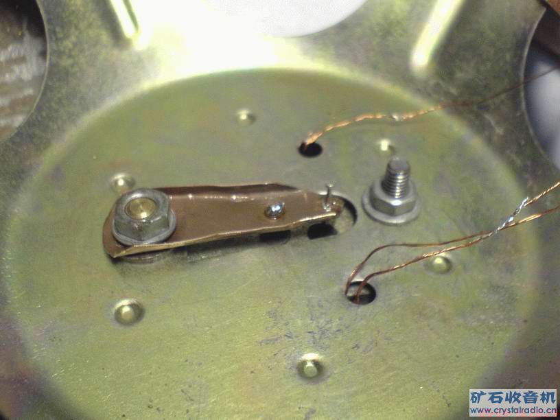

    输出负载为改造过的8寸舌簧喇叭,线包直流电阻4,24K,共9000圈,弹簧板以换成薄铜片,所以灵敏度比较高。舌簧线包中通过的电流超过50微安,线包两端电压可答276毫伏。
    在安静环境,几米外可以听清广播。
    如果能有20米以上高度的天线,并且是南北方向拉的,则效果可以大大提高。

回复 1# 60年代的爱好者 的帖子
请教一下:天线的水平部分方向有影响吗?
发表于 2010-3-19 20:13:11 | 显示全部楼层
天线的引入线那头对准电台。另一头背向电台
天线的引入线那头对准电台。另一头背向电台,天线的效率是最高的。

回复 1# 60年代的爱好者 的帖子
请教:电容为什么接在二极管前面而不是后面。起什么作用?
发表于 2010-3-19 21:31:10 | 显示全部楼层
那是谐振电容啊
那是谐振电容啊,
发表于 2010-3-19 21:39:09 | 显示全部楼层
回复 5# 天地会 的帖子
谐振电容用固定电容,是预先计算好的吗?另:线圈多少圈也是预先计算好的吗?
发表于 2010-3-19 22:07:24 | 显示全部楼层
原帖由 老矿友 于 2010-3-19 21:39 发表
版主不是说了是用磁棒调谐,应该是抽拉磁棒在线圈中的位置调谐电台,这样不是很方便但也可以用,所以版主说是简易矿石机。有条件还是用可变电容好,要方便很多,频率覆盖也容易保证。

我倒想看看舌簧喇叭改制部位的高清图。特别是连杆和簧片位置!
 楼主| 发表于 2010-3-20 09:18:48 | 显示全部楼层
原帖由 et23v 于 2010-3-19 23:01 发表
以前好象介绍过,就是把原线包换细线重绕(这个比较容易),总匝数达到9000t,然后把原来的弹簧杆换掉,原来是0,5毫米的磷铜杆,现在用0,35的紫铜皮,因为手头正好有这样的材料,由于略软了点,舌簧很容易吸死,所以就在铜皮的两侧扳了约90度的加强筋。这样弹簧杆相对比较软,小电流时灵敏度提高。
