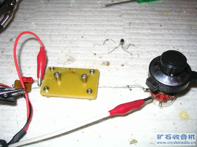

在矿机里调谐回路的有载Q值在很大程度上是受检波电路的输入阻抗的影响,如果检波电路的输入阻抗高则调谐回路的有载Q值就高,否则调谐回路的有载Q值就低,一直以来就很想知道检波电路部分的输入阻抗是多少、不同型号的二极管对检波的输入阻抗的影响有多大,利用春节放假的时间做了检波输入阻抗测试的实验。
测试方法如下:
高频信号发生器产生1MHz的调幅信号,音频信号的频率是1000Hz,调幅度30%。
1. 将高频调幅信号送入检波输入端,记录高频信号的幅度。
2. 用音频毫伏表测量并记录检波负载上的音频电压。
3. 将高频信号幅度提高一倍。
4. 将检波输入端接入一电位器,
5. 调整电位器的阻值使检波负载上的音频电压值保持原值不变。
6. 断开电位器的接线,测试此时电位器的阻值便是检波器的输入阻抗值。
      二极管检波电路是非线性电路,为了通过测试得到的数据比较准确,在测试过程二极管的工作状态应该尽量保持不变。上述方法可以满足二极管的工作状态保持基本不变,另外测试过程中串入电位器的前后高频信号源的输出幅度应保持不变,这就要求信号源的内阻要充分小于被测线路的内阻,否则就要用高频毫伏表校正信号源的输出幅度。我试验用的合成频率信号源输出阻抗是50欧,能满足要求,这台高频信号源还有一套精准的数显的衰减器,信号输出的幅度比较准,输出幅度用dbu表示,0db=1uV,信号幅度成倍变化很容易,每6db信号幅度差一倍。测试时使用的是89db(28mV)和95db(56mV)两档。
按上述方法共测试了9种型号的二极管半波检波电路的输入阻抗,测试的结果如下:
1N60                        9.16K
1N34A                        8.5K
BAT43                        17.3K
BAT85                        19.5K
RB441                        10K
1SS86                        13.4K
1SS99                        16.7K
HSMS2820                    44.8K
锗高频三极管3AG28 的be结       12K
测试电路的检波负载是47K电阻。
     从测试的结果看,不同型号的二极管组成的普通的半波检波电路的输入阻抗有较大的差别,输入阻抗最小的是1N34A,阻抗只有8.5K,而阻抗最高的是HSMS2820,输入阻抗达44.8K,另有几只HP2835,由于易损坏没舍得测。

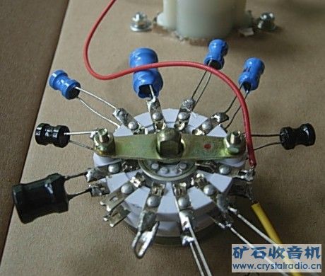

由此看来如果能像下图中那样在矿机中加一只数毫亨的高扼圈,检波器的输入阻抗会有较大的提高,如果用8mH的高扼圈,1MHz时的感抗大约有50K左右,而27mH的高扼圈此频率时的感抗约是 170K左右,而高扼圈对音频信号几乎无影响,加高扼圈后或许因检波输入阻抗的提高造成调谐回路的有载Q值较大幅度的提高,整机灵敏度和选择性或许能有明显的提高也说不定,当然这只是设想,需要通过实验证实。

回复 5# lq19512003 的帖子
这个发现太好了;在矿机中加一只数毫亨的高扼圈,检波器的输入阻抗会有较大的提高,同理,也可提高有载Q值,难怪国外有﹝再生﹞矿机,捡波后加个线圈反馈到入端的确可改善选择性。

回复 13# 呜呼 的帖子
当时设想这个实验时考虑到二极管的非线性,如果采用两步法,前后两次测试的二极管流过的信号电流不一样,二极管就处在工作曲线的不同位置上,得到的数据就不真实了,因此采用了等功率两步测量法,即:虽然第二次测量时信号源的幅度高了一倍,但是由于同一阻抗的音频负载上的音频电压没有变,也就是说输出的音频功率没有变,故二极管的工作状态没有变,信号源多出的信号电压降到了电位器上了,又由于信号源的信号电压提高了整整一倍,也就是说电位器上的信号电压刚好与检波器的输入信号电压一样,因此电位器的电阻值也刚好等于检波器的输入阻抗。
