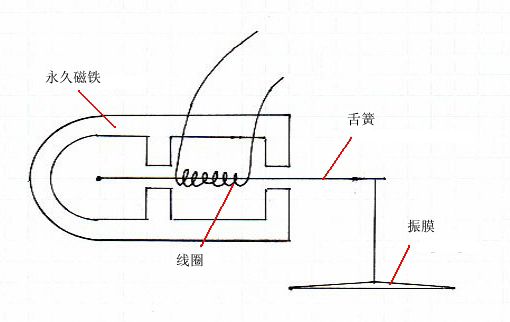

在下面它的发声元件照片里,黑色底座和线圈之间的一片金属(舌簧)被螺丝固定在中间。舌簧的末端焊了一条小金属杆到锥形振膜的中心,舌簧振动的时候便推动锥形振膜发出声音。

根据网上资料的介绍,1918年亨利.艾格顿 (Henry Egerton) 首先取得 Balanced Armature (平衡衔铁,我们俗称“舌簧”) 的专利,它是以1882年托马斯. 沃森 (Thomas Watson) 的  Balanced Armature 电话专利为基础的。
美国在上世纪初生产的鲍尔温 (Baldwin) 牌耳机风行一时,就是采用舌簧的原理,它们用薄云母片做振膜。但它们不算是 Sound Powered 元件,因为它并非为这种用途而设计。
舌簧式耳机的效果比旧式的磁性耳机好得多,因为它充分利用了两极的磁力,而且振动膜最灵敏的一点是振动膜的中央,越靠近中心灵敏度越高。这就是为什么磁性耳机尽可能使它的两个线圈互相靠近,并且接近振膜的中心。舌簧式耳机很容易做到这一点,因为它的舌簧连接一条小棒到振膜正确的中心。

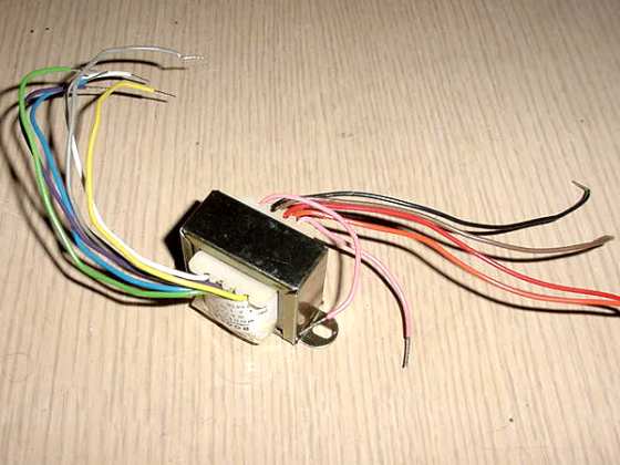

由于 Sound Powered 元件质量好,灵敏度高,自然就成为业余无线电爱好者所用耳机的首选。但是这类元件的电阻通常只有几十欧姆,不适合直接矿石机的检波电路。他们喜欢用高阻抗的输出变压器把阻抗降低,配合 Sound Powered 耳机的阻抗。
下面就是他们常用的 Bogen 725 4瓦输出变压器。可以匹配 8Ω 至 40KΩ 的多种阻抗。

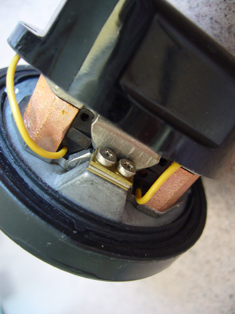

最近我终于在 eBay 投标得到了一套 Sound Powered 耳机。是 US Instruments (USI) 公司的 “甲板电话”。它包括一对耳机、一个挂在胸前的话筒,连带几十尺电缆。这是所谓的 “New Old Stock(未使用过的存货)”。打开包裹一看,果然是全新的货色,令我兴奋不已。
话筒下面连着接线盒。在里面把两个耳机和话筒并联在一起,三个元件的电阻各为 65Ω,并联后的电阻约 22Ω。
收到耳机之后,急不及待的接到我的矿石收音机上试听。结果大失所望,声音小得可怜!百思不得其解,只好把耳机和话筒小心拆开。终于发现三个元件的舌簧都被磁铁吸死到一边,不能在两磁极的中间振动。转动夹紧舌簧的上下两个螺帽迫使舌簧回到正中位置后,耳机立即发出柔和宏亮的声音。尖嘴钳夹着螺帽时,手指能够明显感受到舌簧发声的震动。
我把话筒线从接线盒抽出,两个耳机改成串联 (电阻130Ω) 之后,和我的其他耳机对比。可以肯定地说,我从来未听过这么大声的矿石收音机。Sound Powered 真是名不虚传。
原来的接线盒太笨重,接线有三、四十英尺长。但是我仍然希望保留这些配件,不想剪断了事。考虑了很久终于找到一个装照相胶卷的圆筒型胶盒,把两个耳机的接线头装在里面,另配了一条带插头的接线。这样改造一下,使用比较方便也不至于太难看。
我打算把话筒装到号筒上,自制一个号筒喇叭,看看效果如何。耳机也将会进一步测试对比,并且试用输出变压器。请留意 “继续探索40年前有关矿石收音机的疑问” http://www.crystalradio.cn/bbs/viewthread.php?tid=8435&extra=page%3D1 )里面新的试验结果。
这是话筒拆开后里面的元件。它的内部结构和舌簧式耳机完全相同。
这是耳机的内部结构:
舌簧和下面的振膜之间用一条细螺丝杆连接,用螺帽调节舌簧在磁铁中间的正确位置。
舌簧在磁铁后面固定的结构照片:

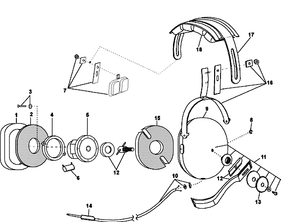

David Clark H5040 Sound Powered 头戴式耳机
在我寻找舌簧式耳机的过程中,见到不少大卫.克拉克 (David Clark) 公司生产的 Sound Powered 设备。例如下面这种 H5040 型:
我觉得奇怪,这副耳机的话筒无论如何都与舌簧式发音元件扯不上关系,为什么它又标榜是 Sound Powered 设备呢?在网上找了很多资料,发现这家公司还在生产几十种耳机,大部分是供飞机驾驶员用的,有些还是空军的标准通信设备,看来质量一定很好。
看到 H5040 型的零件图之后才明白了它的构造。原来它的话筒只是一条声音导管,把声音传送到一个耳机里(上图左边的耳机)。而这个耳机是反装的,振膜面对声音导管,把声音变成电流。可是这元件背后却特别开了一个洞面对你的耳朵,又同时当耳机使用。三个舌簧式发音元件变成了两个,这种设计真是巧妙!
有些无线电爱好者把这种耳机的声音导管拆掉,话筒后面的洞封闭之后再反过来安装,又变成了一对正常的高灵敏度舌簧式耳机。
还有一种 H5090 型更简单,只用一个舌簧式发音元件 – 既是话筒又是耳机。下面是它的零件分解图。图中的第5号零件是发声元件,背后开洞对着耳朵,震动膜面对右边的四个第12号零件 - 声音导管。
