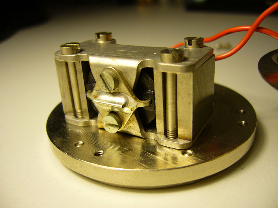

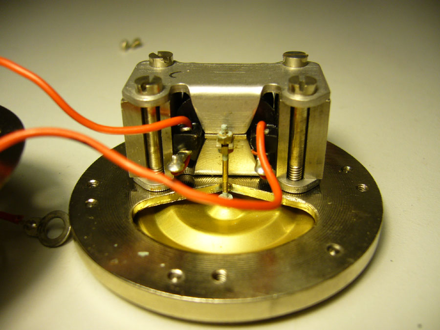

有朋友来信要求看一看 USI Sound Powered 耳机的舌簧在另一面是怎样安装和固定的。今天拍了三张照片,放在本主题第 1 帖后面。请参观: http://www.crystalradio.cn/bbs/viewthread.php?tid=10376&page=1&authorid=5069

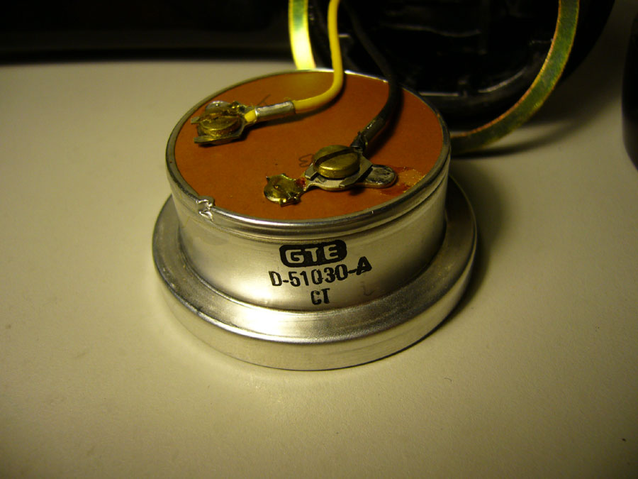

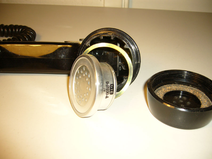

最近得到另外两种 Sound Powered 耳机。发几张照片供参考。
一种是 GTE (一家美国的电话公司)的手持式电话机。有两条话筒引出线,但是话筒不是电磁式的,密封不能拆开,电阻 1500 Ω,估计是碳精话筒。另有两条听筒引出线。听筒也是密封,电阻 55 Ω,接在矿石机上声音很大,但是对低频的响应比较差。 B-01.jpg B-02.jpg B-03.jpg

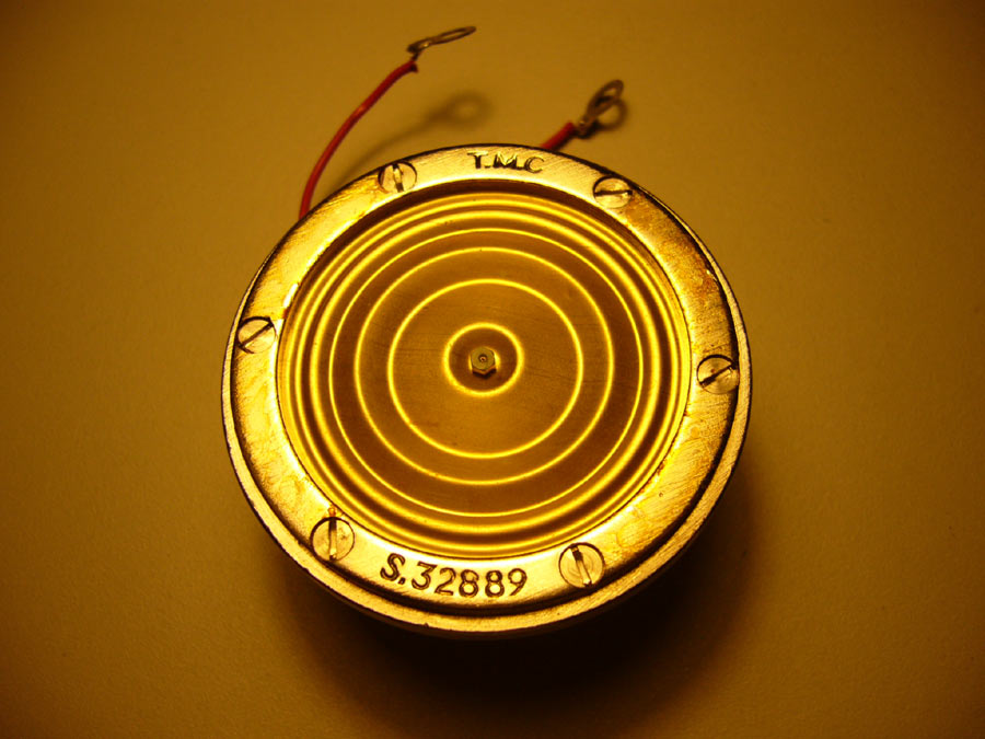

另一种是  TMC 公司的甲板电话 ( Deck Talker ),是英国产品。外观和以前介绍的 US Instrument 甲板电话类似,但是话筒座上有开关,可以把话筒断开,接通的时候和听筒并联。 A-01.jpg
耳机外观有点像 RCA 的“大罐头 ( Big Cans )”: A-02.jpg
据网上资料介绍,它的发音元件和 RCA 加拿大分公司 )的 Sound Powered 手提电话元件基本相同,只是在震动金属膜的前面加了一块透明的盖片。我细心观察,这是一块天然的云母片。盖上云母片之后,我觉得声音比较柔和,但是音量没有什么明显区别。 A-03.jpg A-04.jpg
话筒和听筒使用相同的元件。实测直流电阻 88 Ω。据网上资料,交流阻抗是 325 Ω。
在我的矿石机试听,两耳机并联 ( 44 Ω,我暂时还不想拆开它的并联接线改成串联 )的时候,调整好检波器在线圈上的抽头,音量和上述 USI  的耳机差不多。
