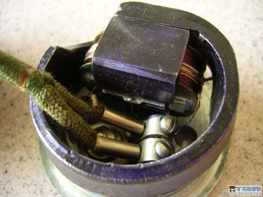

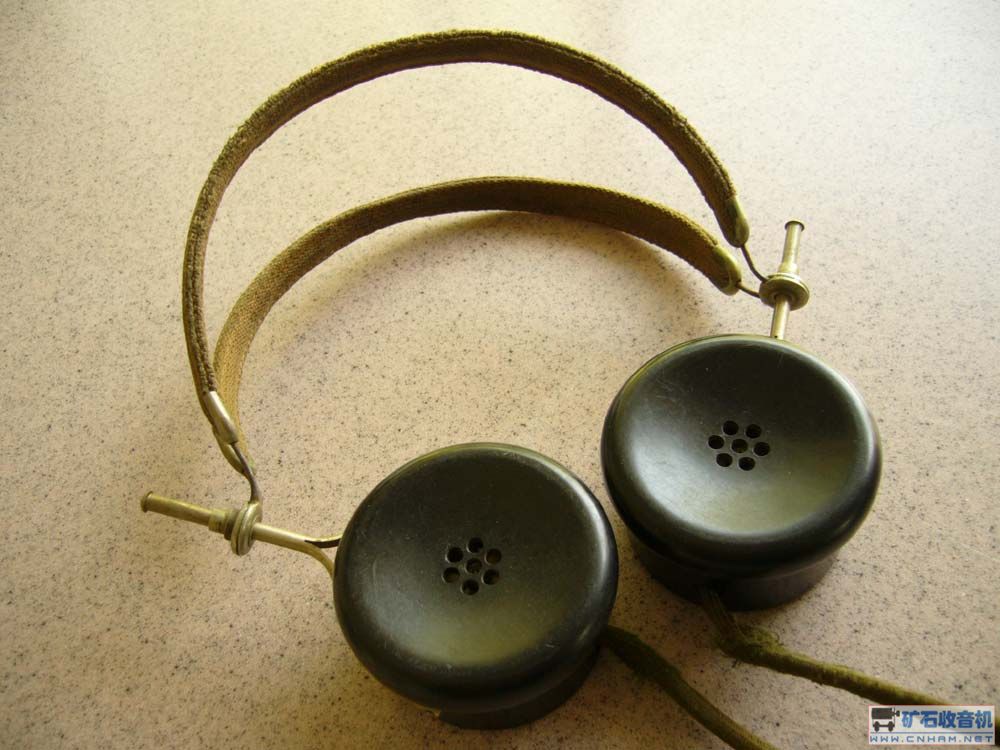

 楼主| 发表于 2007-5-15 14:19:03 | 显示全部楼层

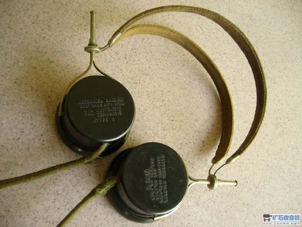

古老的 Baldwin 舌簧式耳机
古老的 Baldwin 舌簧式耳机
在本文第一帖曾经提到,美国在上世纪20年代生产的鲍尔温 (Baldwin) 牌耳机风行一时,就是采用舌簧的原理,它们用薄云母片做振膜。但它们不算是 Sound Powered 元件,因为它并非为这种用途而设计。
这种耳机最早采用舌簧式设计。很想看看它的内部构造,但是一直没有机会。
上星期六早晨去逛无线电跳蚤市场,在一堆旧耳机里面看到两对背面刻着 “NATHANIEL BALDWIN TYPE C” ( 纳撒尼尔. 鲍尔温 C 型)的耳机。心想这一回捡到宝了!80 多年的古董,踏破铁鞋无觅处,得来全不费功夫!
虽然耳机相貌不怎么样,我拿着就不放手了(唯恐放下就被别人拿去了。其实也是杞人忧天,除了我们这些不长进的矿石机迷,谁稀罕这些破玩儿!)。问过摊主要什么价钱,有没有电池可以试一下。他说没电表也没电池,你可以拿到别的摊位借个电表试试看。再问可以打开看一下吗?听到一声 “当然可以!”  之后,立刻蹲到一旁给它们 “验明正身” 去了。
拧开盖子,震动膜是透明的,果然是云母片!机芯拿出来,确实是舌簧结构。二话不说就付款放进背囊里。
在另一个摊位,见到我在  “继续探索40年前有关矿石收音机的疑问”  里介绍过的 DCM 4500 欧军用盖格计数器耳机,每个 $3 ,两个 $5。我的天!我以前在 eBay 买是每个 $29.99 呢!于是多多益善,一整箱 10 个没开封口的全扫进车厢里,满载而归!
就是这种 DCM 耳机:
今天有空,拿出 “鲍尔温” 解剖拍照,放上网来展览一番。
耳机电木壳背面的招牌:
纳撒尼尔
鲍尔温
盐湖城, 犹他州
专利:
1910510
1915914
C

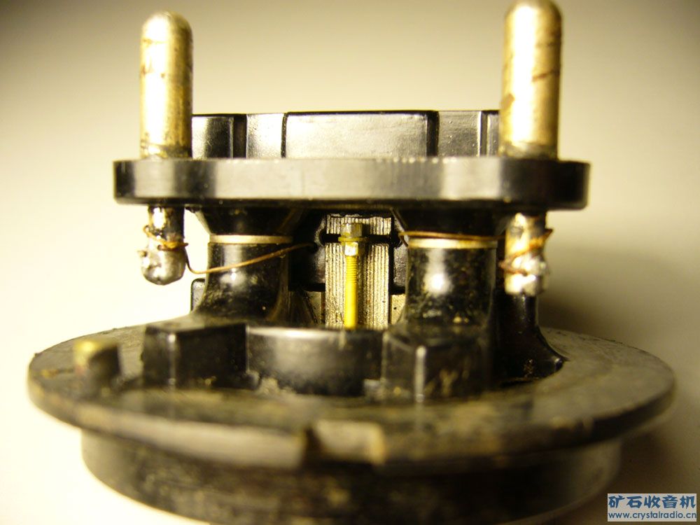

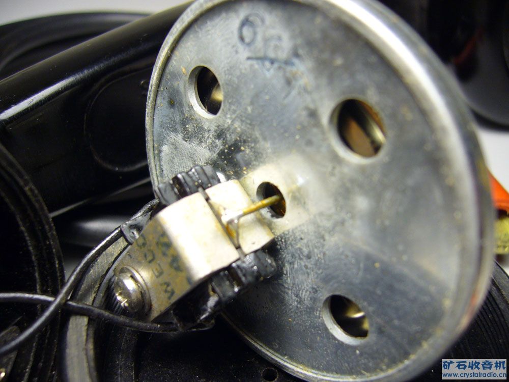

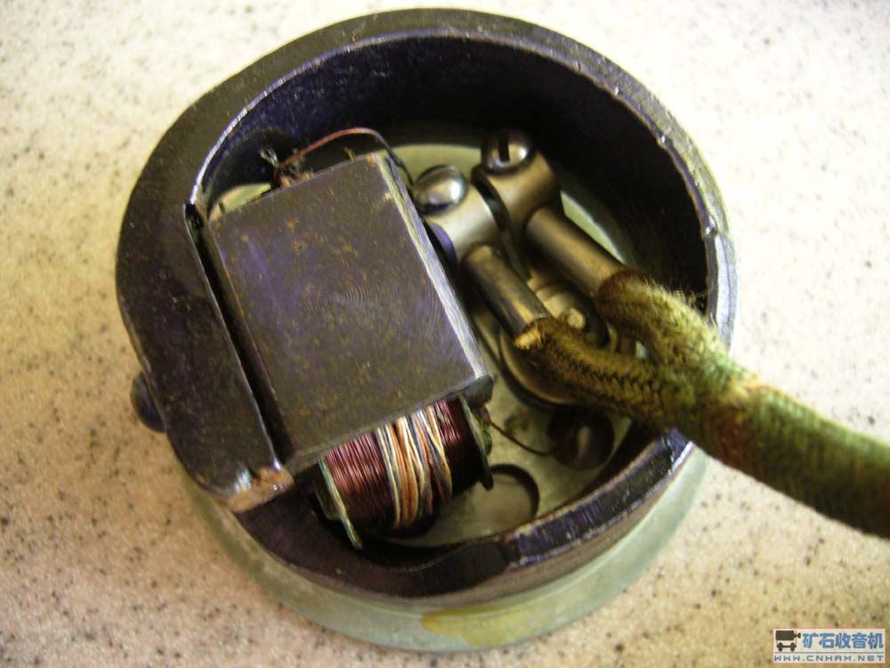

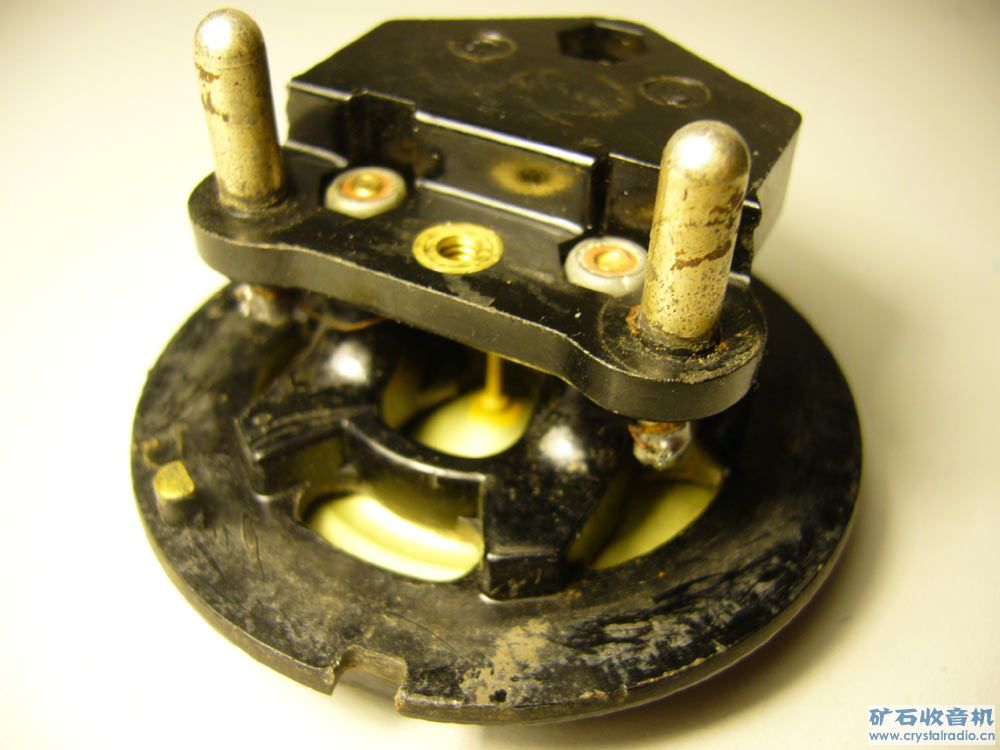

打开盖子,里面的机芯是铝质的。透明的云母片振动膜粘贴在铝壳上面。
磁铁是开口的圆形,磁靴一上一下夹着线圈。
舌簧在中间,一条金属杆子穿过铝壳中间的圆孔连接在云母片中央。
从侧面可以看清楚磁铁的形状了。舌簧的另一端扣在一条 U 型的弹簧上,平衡在磁靴中间。
这八十多岁的鲍尔温,磁隙中间有杂物和生锈的铁粉在里面。要想办法清理干净才行。
耳机能用。两个串联的直流电组是 1100 欧。相信调整好之后效果绝不会比普通耳机差,但是会在 Sound Powered 耳机之下。
[ 本帖最后由 mak1939 于 2007-5-16 07:29 编辑 ]
发表于 2007-5-15 21:02:48 | 显示全部楼层
搂主要小心震膜,很容易损坏的。Nathaniel Baldwin C型 耳机有分为几种,用云母做震膜的属于最敏感的型号。小弟的是用薄电木片为震膜的,较钝些,所以在 ebay 以美金20元 卖掉了。虽然灵敏度不比 BIG CAN 或其他 Sound Powered 耳机来得好,但交流阻抗在20K 左右,可以省下变压器而不会太影响 LC  的Q值,也算是值得珍藏的好东西。
9W2ECG
 楼主| 发表于 2007-5-16 00:59:08 | 显示全部楼层
回复 #39 bigbulb 的帖子
非常感谢您的意见。的确,云母片是很脆弱的材料,很容易破碎。看来我这老头子要小心侍候这个比我更老的老头子了!
