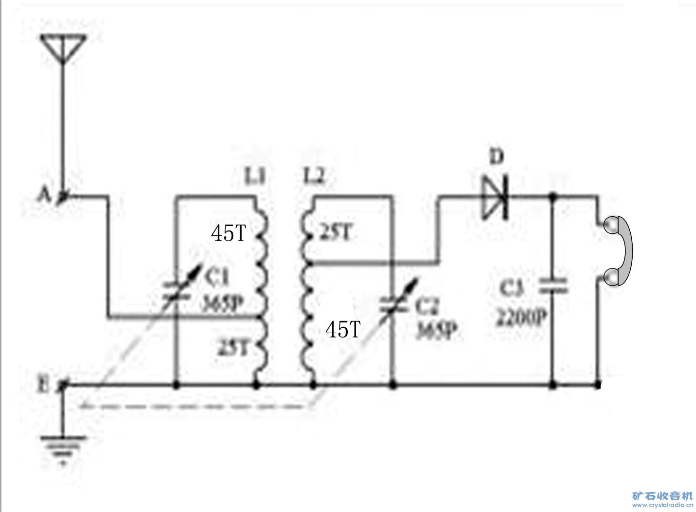

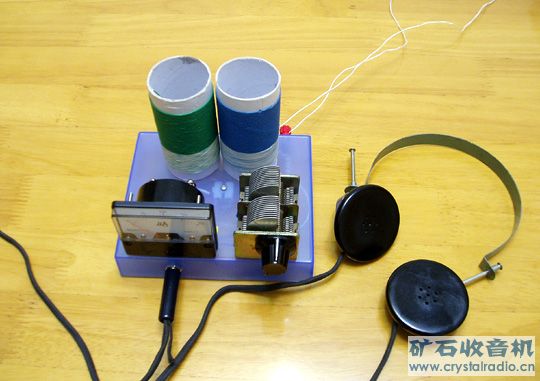

手头有废了的网线,绕了一对线圈,按网上的一幅电路图稍加修改做了个双回路双调谐矿机,昨晚做成后试了一下,天地线与上次相同,接收情况和上一台相同  (见做了《个双回路矿石机》帖子),收听信号强度不如上一台,三个台都在10微安上下。但选择性很好。我认为这个电路不错,如果用漆包线绕线圈应该好一些,再有不错的天地线,效果会更好。(见图)

回复
用其中的单股芯线,不去皮,φ约0.5。网线无屏蔽层,剥去外皮即可。

发表于 2010-1-12 12:36:52 | 显示全部楼层
网线是可以用的。绕磁棒可以少用很多线,电阻只有几分之一,分布电容也会大幅减小。
 楼主| 发表于 2010-1-12 13:39:34 | 显示全部楼层
回复
我还真有这个想法,手头也有磁棒,龙虾兄可否提供用磁棒做矿机线圈的数据和电路图之类的资料。
发表于 2010-1-12 20:30:38 | 显示全部楼层
回复 8# BYSM5210 的帖子
绕60至90匝或者更多,多做几个抽头试一试。取得初步数据之后,再把它重新绕得好些,不费多少功夫,花费也不大。
万用表测一下网线,正常每米不应超0.2欧。有些网线很差,每米可达1欧。

发表于 2010-1-13 12:51:38 | 显示全部楼层
回复 12# BYSM5210 的帖子
漆包线密绕电容很大,因为漆皮很薄,和网线皮的厚度没得比。
