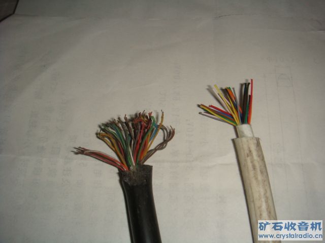

用网线绕线圈做得双回路双调谐矿石机

不用上图,你使用的电脑除了电源线以外,那根灰色的由外部接入主机的线就是网线。

 楼主| 发表于 2010-2-12 22:34:12 | 显示全部楼层
网线本质上与你说的多股塑包线应该没有什么区别,一般的网线有可能使用的铜材不如你说的多股塑包线,关键是现在网线的使用量大且普遍而已。

原帖由 老矿友 于 2010-2-12 17:38 发表
没看过,里面是八芯?那除了芯的股数可能不同外,和多股塑包线有什么不同?
实际上有一种多芯的通讯电缆,里边的芯线多达几十对,质量远高于网线,线径也合适,只是不太好找,有在通讯安装工程部门的朋友找点下脚料再好不过了。

原帖由 BYSM5210 于 2010-2-15 23:19 发表
通讯电缆的芯线质量,比五类网线差远了,简直就是垃圾,铜线硬的象铁丝,有的就是铁线镀铜,这些通讯电缆是从网通找的.发张照片

原帖由 老呆 于 2010-2-18 02:08 发表
纯粹讨论绝缘层的高频损耗,应该是优质网线优于电话电缆,电话电缆优于工频绝缘线。
道理很浅显,优质网线要考虑数据高速传输,相当于高频工作环境,电话线属于音频工作环境,电源线则处于工频50Hz,对于绝缘材料的 ...
非常赞同您的观点,优质网线应优于电话电缆,但我手中有不多的一点朋友送的通讯电缆芯线,其铜材质量明显优于现在常见到的一般网线,现在常见到的网线材质倒是有点象上面那位坛友介绍的通讯电缆芯线的材质。
