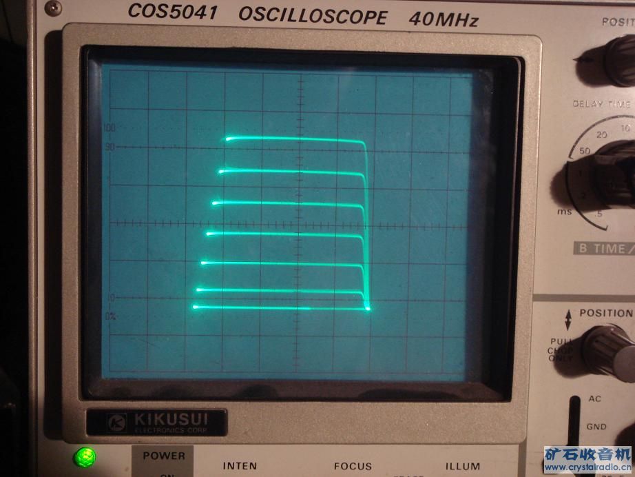

发表于 2010-1-13 09:25:52 | 显示全部楼层
瞎猜的:双线现象是不是由于阶梯部分电容本身要提供基极电流导致电压变化,使得锯齿波正扫和回扫时见到的基极电流不一样所致(同时变化的IB使得特性曲看起来比较软)?缓冲一下可能能改善些.另外为什么不用运放+模拟开关(74HC4067)做呢?相对依赖于晶体管特性的设计基于运放与模拟开关的要更精确些,一致性也能保证.
发表于 2010-1-13 11:46:46 | 显示全部楼层
回复 26# 海河 的帖子
俺认为是梯阶波的带负载能力太差所至。带上负载(基极电流)后梯阶波就崎变了,不在完美,呵呵,有电流电容上的电压还能保持不变吗?要是用个场效应管做的源极输出器做隔离应该会好狠多
发表于 2010-1-13 13:16:41 | 显示全部楼层
电容恒流充电才能产生线性良好的电压,高精度高稳定性的恒流源价格不便宜.RC时间控制精度和稳定性也不好.同型号器件的个体差异等都可以影响电路参数.总体来说,这种方法在业余条件下够用就好.不可太强求.要提高精度和可控的易用性就用MCU器件.

这回波形就对了吧!
就是方向不太对
发表于 2010-1-14 21:14:13 | 显示全部楼层
佩服楼上....真羡慕啊....
这回好看多了....
请问,您测得是什么管??  怎么弄得?为什么和跟上次的差距这么大呢??
今天我看了看手头找到的关于JT-1的简介....
好家伙,它的阶梯信号能输出200毫安以上的电流....带载能力够强的了
发表于 2010-1-14 21:30:04 | 显示全部楼层
回复 39# 海河 的帖子
我测得是9011  ,这次是把被测管CE极上并的二极管去掉后的结果。
这个电路的带载能力是比较弱,因为只是个演示电路,要是实际做成品的时候肯定要改进下的,加个射级跟随器就行了。

回复 41# huahe1992 的帖子
没错,就是阶梯波反了

原帖由 huahe1992 于 2010-1-14 22:08 发表
恭喜!图形反了的原因是阶梯波的方向反了
请教了:阶梯波的方向反了图形会反吗?不明白!俺的理解是阶梯波的每个阶梯是对应于一个基极电流,也就是对应于图形的一条曲线,阶梯波的方向反了只会是每条曲线显示的先后次序不同(决定是先显示基极电流小的还是大的,但由于扫描很快人眼时看不出来的),和显示的图形无关。对于这个图形反了的原因应该是示波器X轴输入的相位反了。
发表于 2010-1-15 10:46:46 | 显示全部楼层
应该是X轴反了 ,但因为X Y轴输入是共地关系,需要一级反相放大才能将象限反过来。
