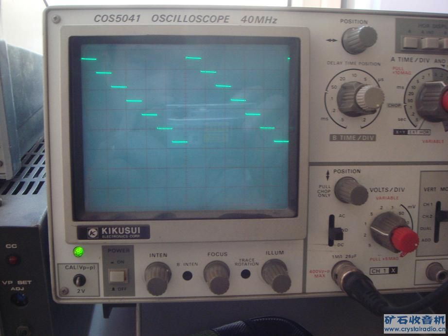

正负十三级阶梯波发生器热身运动之NE555

楼主理论功底和动手能力很强!此电路简洁实用很有收藏价值,没有看到图示图像很是遗憾!

楼主的试验条件,很好呀,还有示波器,很专业的。
发表于 2010-1-12 15:46:26 | 显示全部楼层
分析一下:
前面的555方波发生器不提.
输出的方波上面是积分电路,经过右上角的晶体管缓冲后形成近似的锯齿波输出.
输出的方波下面是微分电路,到左下角晶体管的发射极变成+-的小尖峰,正的被
二极管搞掉了,负的流进发射极,从集电极抽出电流(很小一部分变成基极电流)
这样每个微分负尖峰就的从哪个标有※的104电容抽取电荷,又进行积分,差不多变成
阶梯波了,后面的两个晶体管接成可控硅形式,门极接地,当104电容下端被抽的比地
还低时就导通了,泄放掉104电容的全部电荷,于是新的循环又开始了.
发表于 2010-1-12 16:48:43 | 显示全部楼层
今天用面包板实验了下楼主的电路,很不错,出了漂亮的阶梯波。有了这个电路做个“晶体管图示仪”就好说了,等有空了再实验。
漂亮的阶梯波
漂亮的阶梯波
面包板实验
面包板实验
