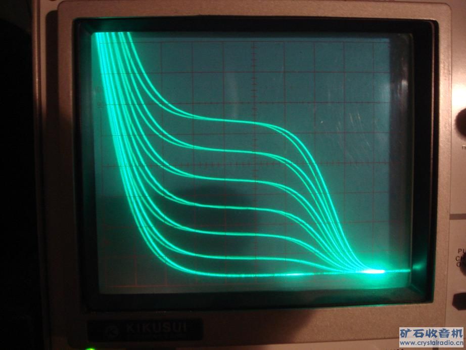

简易图示仪 图像
用上面得电路测得两个晶体管图示,不知道为什么会出现重影,影响了效果。
9013
9013
8050
8050

锯齿波 很好,但在实际使用时很难达到很高的 电压,所以我觉得还是用市电——变压——全波整流后的脉动直流电做集电极(阳极)扫描电压来的实际和方便一些

为什么18楼朋友测得 曲线和咱们平常看到的不太一样呢??
