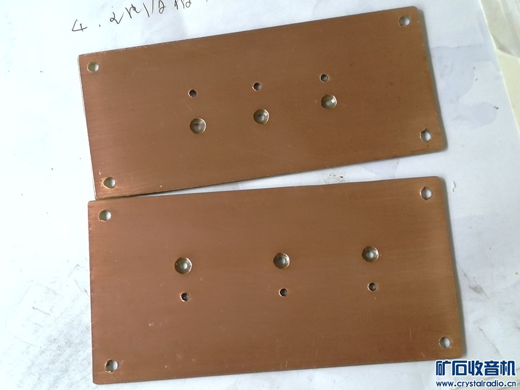

 楼主| 发表于 2016-12-9 21:36:24 | 显示全部楼层
      在机箱设计中,组件承托板的开孔必须精准,得先搞模板进行模拟放样定位,测出各组件的定位数据及裸露部分的尺寸,等数据出来,就可正式提交机箱工厂加工了。

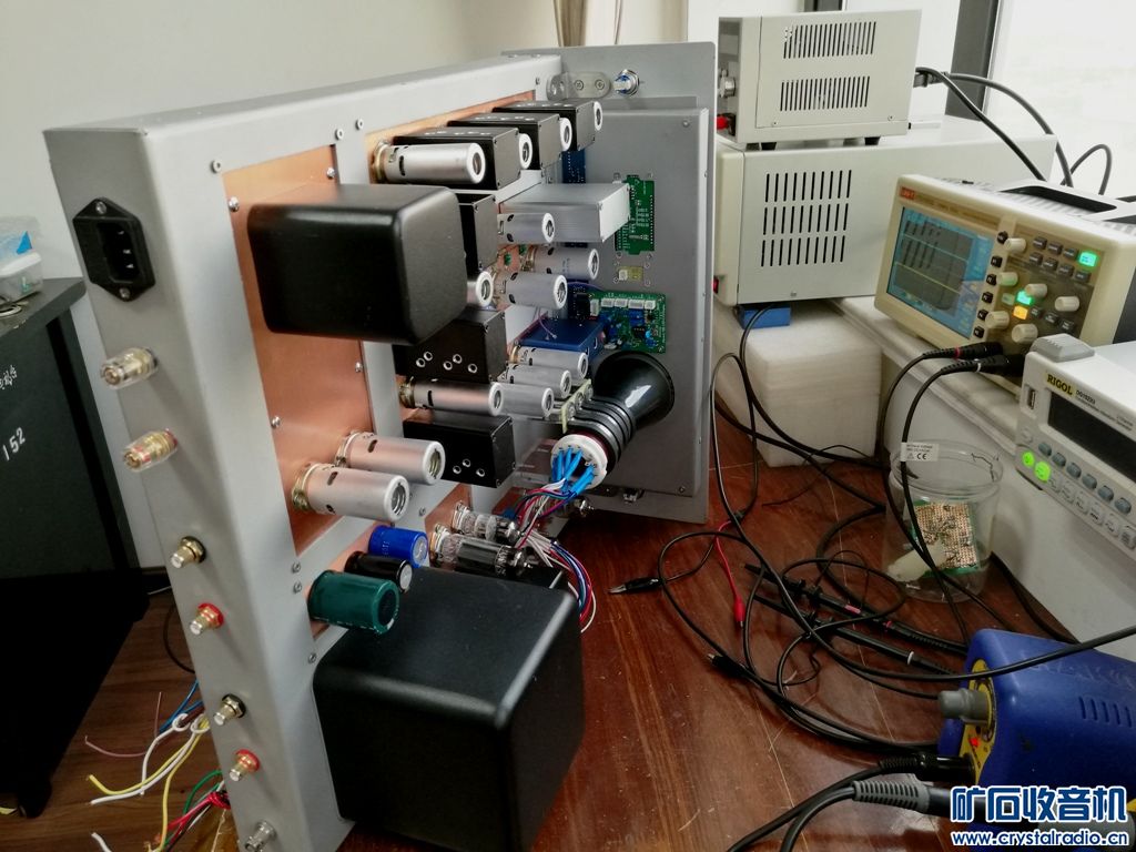

 楼主| 发表于 2017-6-17 17:54:15 | 显示全部楼层
     第七节 总装与调试
     对我来说,总装仿马10B接收机是一件很难启意的事情,因为机器巨大,总装时要站立着干,需要有一张比较宽大的工作台,还最好是一个空旷的场地。所以,老是为这事拖了又拖,直到今天才下决心清理场地,准备总装。

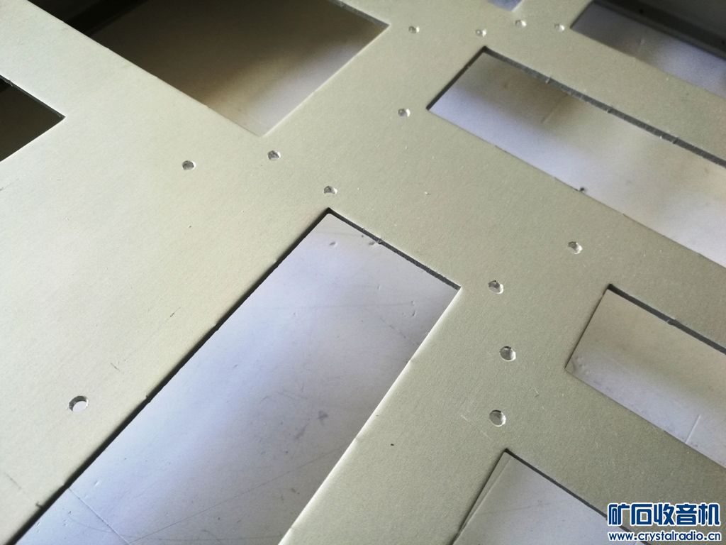

 楼主| 发表于 2017-5-3 10:00:31 | 显示全部楼层
       这半年来,受机箱加工等各种因素影响,本制作一停就是几个月,加上自己主观上也懒得动手,特别是机箱的二次加工,内心就有一种天生的恐惧感,思想上的确很挣扎,所以,就很难让自己再燃热情,重新复工。
      恰逢五一小长假,心情尚好,于是,就这样又开始蚁动起来,对机箱进行了二次加工。就凭一把电池枪钻,一座台钳,几把锉刀,就对8mm厚铝合金面板,进行了固定内螺纹的自攻加工,还在模块组件承托板上开打安装固定孔等等,这些金工活对我来说都很陌生,特别是自攻螺纹的处理,还是初次所为,故真的有点儿无从下手的感觉,好在技术要求不高,开孔数量又不多,谢天谢地,半天就完成了。以下就是小长假中其中两天的成果,不太好意思展示。

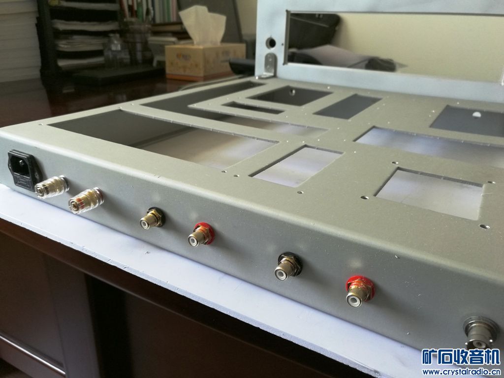

 楼主| 发表于 2017-1-17 18:41:33 | 显示全部楼层
       机箱制作是我仿马兰士10B接收机的难点之一,由安徽孙老弟“SJJ1963”为我的仿马10B接收机专门打造的机箱,今天下午到货了!在此,我要再次感谢孙老弟的低调支持与无私奉献!机箱设计非常合理,制作精良,造型美观,结实好用,我十分地满意。现将机箱详情帖图如下:

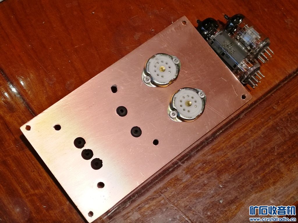

 楼主| 发表于 2016-11-30 12:48:31 | 显示全部楼层

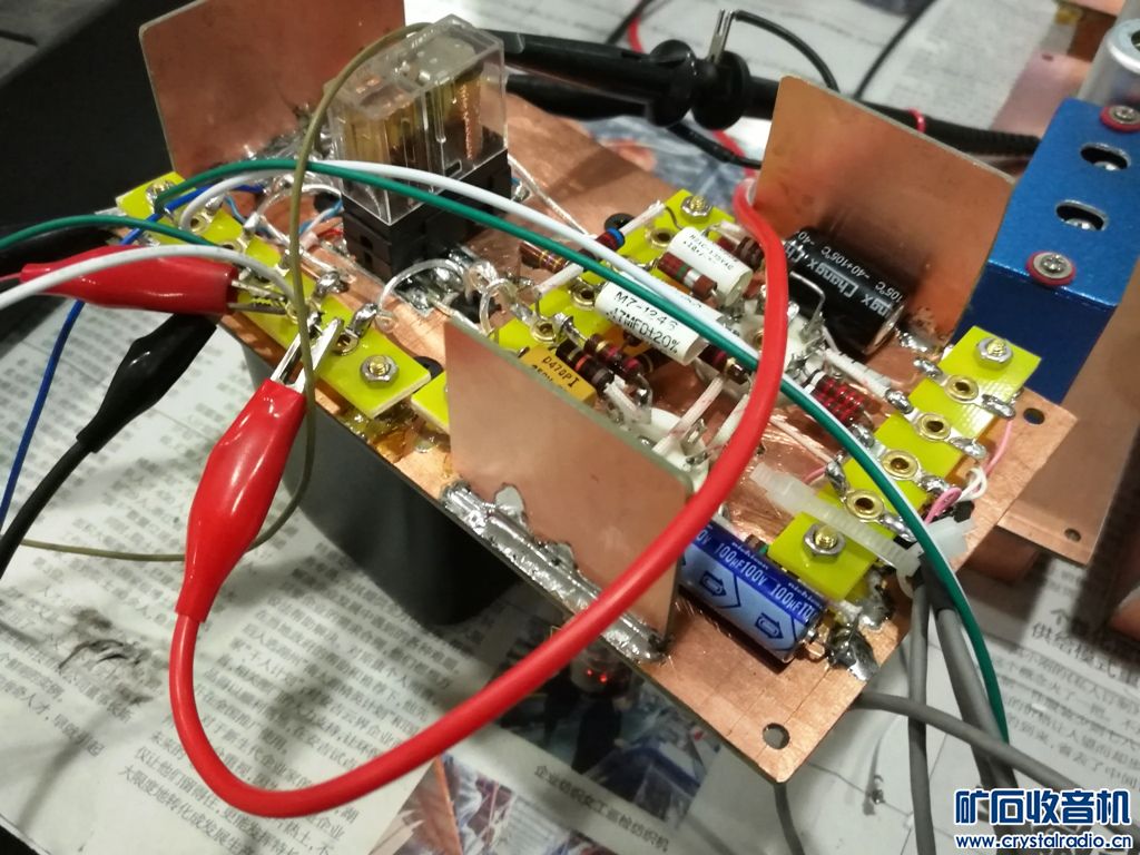

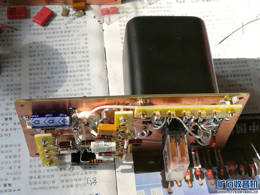

仿制第二节:监听小功放。

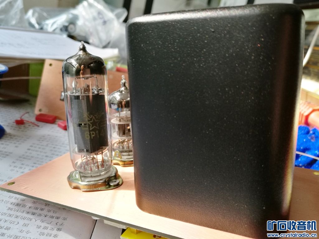

      在马10B中,功放倒是一个不存在的影子。但我个人觉得作为一个接收机,尤其是主要用于收听广播电台新闻为主的接收机来说,不带一个那怕是不怎么样的监听功放都觉得是一种缺憾。所以,我喜欢给这个仿马10B加一个用于监听的小功放。
      曾听“白居不易”老先生对我说过,听FM调频节目,用6P14是比较合适的。也就基于此,本功放采用6P14作为末级功率输出管。

 楼主| 发表于 2016-12-2 20:38:23 | 显示全部楼层
      监听功放电路成熟且简单,焊完检查一遍后就上电测试,启停等控制功能全部正常,开机即响,听音效果与个人预期相符,尚满意,监听功放制作暂告结束。
