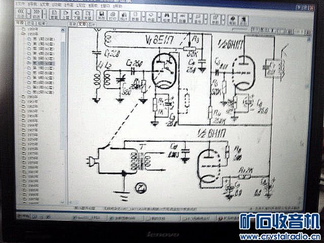

[偶见n年前一电路图现不知出处只是写第6节16页具体文字叙述没抄,今上传该三管机图是来复式外差机。一般坛友都有或下载的《无线电》但为方便起见在此把59年6期“用调谐指示管装成的再生式收音机 ”一并上传仅供感兴趣参考。 三管猫眼收音40.JPG
c3-100P,R1-2M,c4-100P,C10-0.01,R6电位器0.5M,c11-0.01,c12-100p,R7-0.5M,R2-20K,c5-100p,c7-0.05,R3-20K.R4-十位数折没了应为10k,C8-100p,c14-0.02,R5-2M,c9100p,C14-0.02,c18-8μ,c16-0.1,R10-500,R9-300,R8-0.5M,c13-0.01,R11-2K,c15-8μ,T1:250V,6.3V。右上角图电源变压器:中舌宽24mm叠厚24mm。初级φ0.2mm110X7-2.次级φ0.15mm250X7,φ0,7mm6.3。
       用调谐指示管装成的再生式收音机  (59年6期“无线电”)
李汞
调谐指示管是专用在超外差式收音机中做为调谐指示之用的。但是我们也可以拿它来装普通的再生式
收音机用;图1甲就是这种电路。其中是用了指示管中的三极部分来作栅极检波的。电路原理亦和普通
再生检波电路相同。栅极负压由电阻R2取得,输出讯号由C5交连至下级电子管进行低放。当有外来讯号
输入时,指示管中的影示部分就会发生作用。这样我们可以利用萤光屏中的影示帮助我们调谐电台,
阴影变得最窄时就是对这个电台调谐到最准确的地方。
    图中的V1可用带有三极部分的任何一种调谐指示管。如北京牌6ElП和旧式的6E5等。有一种带有
双扇形的指示管也可采用。如捷式EM11、EM4就属于这一类,用时将两扇并联。在换用不同的调谐指示管
时只消改换阴极电阻R2(可由实验决定),其他电路元件不必变动。

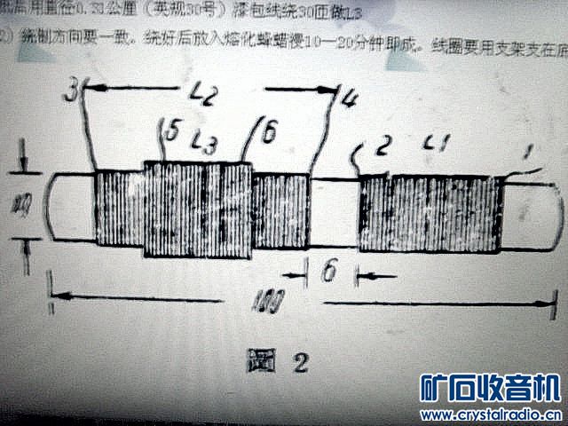

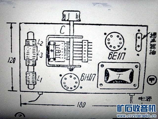

    图1乙是利用这种电路的一个方法,用北京牌6E1П和复合管6H1П(作低放和整流)。这样又可省掉
一只电子管。高压直取市电。T是灯丝变压器,可以6伏电铃变压器代用。这里线圈改用磁性天线,可使
选择性提高。磁性瓷棒的尺寸是10×100公厘。L1L2拆用中频变压器的多股漆线(普通5—9股)合成20余
股。L1绕25匝,相隔6公厘再绕50匝做L2;L2上平铺一层牛皮纸后用直径0.31公厘(英规30号)漆包线绕
30匝做L3(参阅图2)绕制方向要一致。绕好后放入熔化蜂蜡浸10—20分钟即成。线圈要用支架支在底板
上以防短路。R3是再生控制器兼电源开关装在底板下零件排列如图3。

现在要做的话,一可以用隔离的电源变压器,二用6E2改变接线和屏极电阻、阴极电阻代替6E1,三用磁棒天线,四用6P14或6P15做强放,五用硅二极管整流

谢谢可达老师加分对改进意见说的很对,当时我按冯老的《超外差收音机》已装啦标准五灯机。之前直流机玩的较多,放假加个6EI玩玩不过没壳。这个的确没装,当时铁心与电铃变压器都不好遇到,漆包线还好弄得到。
您2#所言及是,那个两管机图主要是看三管机的热底盘及磁性天线输入调谐部分。换成6E2是必要的,性价比与亮度寿命及指示灵敏度都高于6E1。
这是个简单电路以我看用硅整流,用正规电源变压器有些得不偿失,还是用热底盘玩玩经济。6N1并管输出可用6P1输出变压器。当然您的建议更为合理一些。高跨导,功率较大两变压器参数要有所变化。我的理解供初学者参考,可达老师对收音机还是有研究的。

大概是四五年之前,有坛友按您所贴的老无线电杂志上的6E1再生机图,元件参数不改,直接用6E2代替,结果荧光不能随声音大小变化,应当是栅负压选择不合适,后来似乎无人再尝试了。我一直想试做此电路却因各种原因未能实现。纯粹是纸上谈兵了
 楼主| 发表于 2013-6-17 22:43:18 | 显示全部楼层
可达 发表于 2013-6-17 20:46
大概是四五年之前,有坛友按您所贴的老无线电杂志上的6E1再生机图,元件参数不改,直接用6E2代替,结果荧 ...
您说的对,我认为原图肯定可行,6E1太贵啦,E2与其差别较大。您收藏的收音机换指示管非常明显,要调整偏压及时间常数。
我建议按您的想法玩玩第一个图。调整调整元器件应当是可以的,再生机信号制约性较强。有时间玩玩看吧。我手头没有元器件。不能再搞了,过去市面只有6E1,6E2是后起之秀。

用6E2代替6E1,荧光条无动作。
之前,我试用6E2替换下收音机的电压放大管6N2,结果,声音变小且荧光条无指示动作。
 楼主| 发表于 2013-6-18 14:05:17 | 显示全部楼层
∞阻抗∏ 发表于 2013-6-18 12:58
用6E2代替6E1,荧光条无动作。
之前,我试用6E2替换下收音机的电压放大管6N2,结果,声音变小且荧光条无 ...
老朋友,您说的对,并已试验了,谈点想法不当之处还请给以指教!
您是不是在标准的五灯收音机上用其代换的,本来是取之AGC靠时间常数以调谐指示的。这样其管的作用与性能会张冠李戴,就是用6E1也不会起作用;况且6E2与6E1就其参数与指示性能来看差别较大不仅是与条形扇形的差别在电路上还需要调整元件。声音小是自然的,调谐指示三极与高μ6N2无法可比。如用上述的电路正如可达所言最好用高S管如6J9,6J5,6P15,6S6。6N6,6P9P等。
