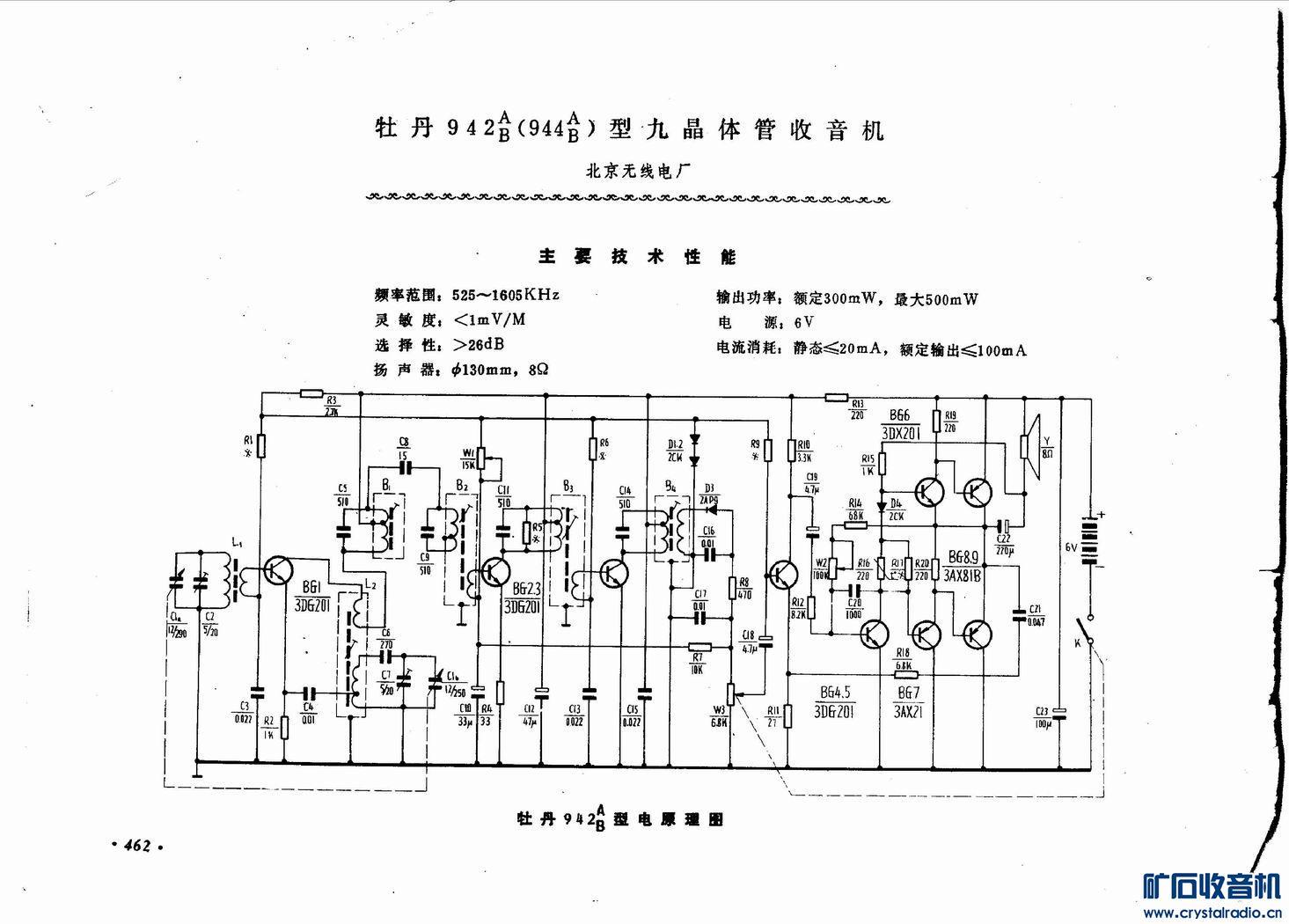

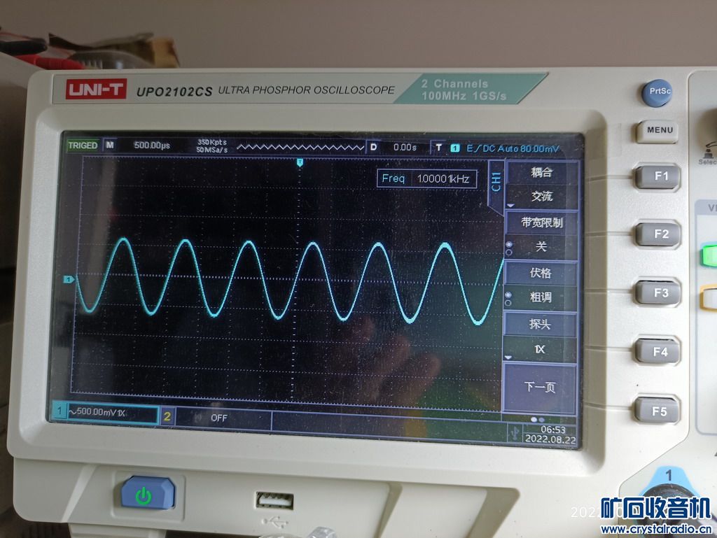

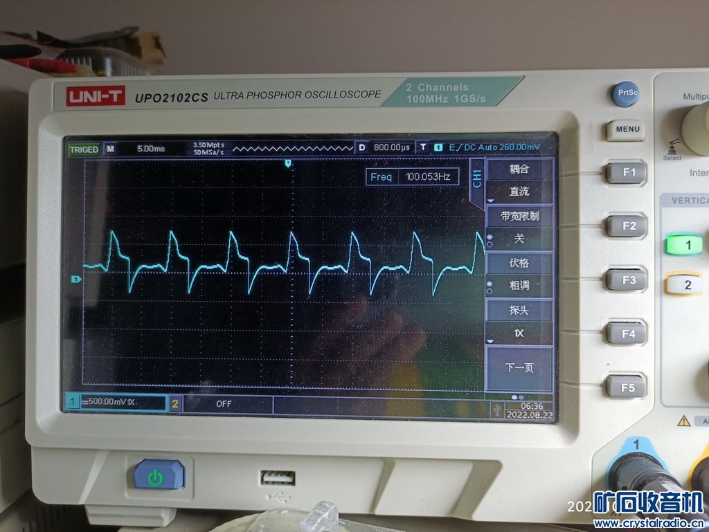

牡丹942A收音机喇叭接在正极与低放中点之间,而不是接收音机地的负极与低放中点之间。当在音量电位器中点输入1KHZ正统信号时,输出得到波形非常奇怪,而把喇叭接在输出中点到负极(地)时,输出的波形正常,这就产生了一个问题,厂家为什么采用了不能输出正常波形的接法?测量输出波形时,喇叭用8欧电阻代替。
牡丹942A电路图

喇叭接正极得到的奇怪波形
喇叭接负极得到的正常波形

 楼主| 发表于 2022-10-8 18:56:04 | 显示全部楼层
超级夜猫子 发表于 2022-10-7 18:09
如果信号发生器和示波器的地线是通的,那你的测试方法就不对,示波器地线接正极、信号发生器地线接负极, ...
今天拆开收音机验证了一下,恢复原来的接法,用不与示波器共地的信号发生器接入,喇叭两端得到了正常波形,同时用信号发生器无线发射1KHZ正弦波调制的中波信号,通过收音可以得到正常的1KHZ正弦波,说明原来测试得到的不正常波形确实是因为信号发生器与示波器共地引起的,原来的低放电路没有问题,现在收音机已经恢复原来的接法,声音清晰好听。
 楼主| 发表于 2022-10-7 17:46:33 | 显示全部楼层
ssffzz1 发表于 2022-10-7 16:15
我觉着你应该详细说下你的测试方法,包括这些内容:
1、示波器探头如何接的,具体到连接到电路的那个 ...
我也看了你折腾牡丹942A的帖子,做得不错,我现在应你的要求,把测试情况说得更详细些:
1、收音机用4节1.5V碱性电池串联,电压6V时,942A低放输出中点电压3V,静态电流13mA。BG4集电极电压2V。
2、收音机喇叭用8欧电阻代替,示波器探头接在电阻的两端,其中示波器地接收音机的正电源端。
3、1KHZ正弦信号从音量电位器中点与地(电源负极)之间输入,其中信号发生器(EE1141)地与收音机地相联。
4、测试输出与地的波型时,负载电阻位置不变,把示波器接在输出电解与地之间,也就是把原来接正极的示波器地线改为接收音机地。
5、测试结果是接喇叭位置的波型不正常,输出电解与地之间的波型正常。

发表于 2022-10-3 20:41:13 来自手机 | 显示全部楼层
省了个自举电解。

发表于 2022-10-4 17:10:12 来自手机 | 显示全部楼层
可能BG6坏,喇叭接正极,上臂无法开关,下臂仅充电,喇叭接负极,上臂未级成恒流充电,下臂开关放电正常,测功放五管各极电压应该有所提示。
