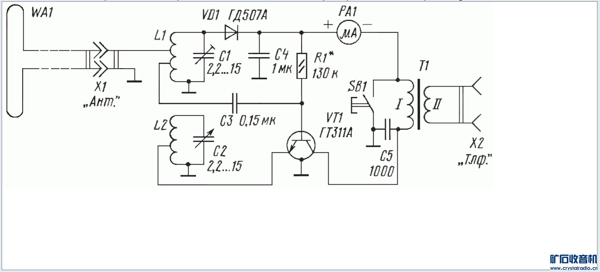

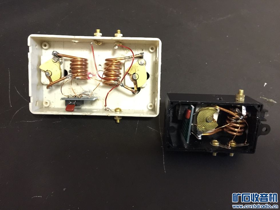

硏究多天, 现发表 FM鉴G2 控制S-D 的通度器矿石收音机.
比斜率檢波FM 矿石收音机 的 3DQ 电路更清昕更HIFI.
但调台较难.
先看图,
遲些上视频.
L2 从 Ll中电感耦合得到90度相位差的讯号,加到S。所以G2和S也有90度相位差。G2 控制S-D 的导通量。矿机音频输出=G2xS.
90度相位差(S)和无相位差的讯号(G2)相乘令FM 中的讯号解调。

测试视频. 只是直接接到iPhone 咪线,没有用扩音放大器
https://v.youku.com/v_show/id_XN ... j.8428770.3416059.1

我是从看到这俄羅斯矿友的这  FM鉴频器矿石收音机 电路开始.
这个是加強版.

这个作品真的比以前的斜率检波好很多。也许是史上第一台使用3DQ的鉴频FM矿机。
FM不象中波,很难做到边走边听,只能固定在一个位置。不知这个新的电路能否做到行走中稳定收听?
还有,楼主能否另外发帖把录音设备介绍一下?我想参考参考,谢谢!
 楼主| 发表于 2019-4-6 11:14:22 | 显示全部楼层
我沒示波器和讯号发生器),不能証实这是不是真的是鉴频,有仪器的可以试做一个测试一下,看看是不是真的鉴频。

发表于 2019-4-6 14:07:51 | 显示全部楼层
似乎应该是两个谐振回路分别向两个方向失谐形成的九十度相位差。
发表于 2019-4-6 14:36:32 | 显示全部楼层
接在八木天线上不知怎么样,是否可以解决远距离接收?把两个线圏排成一线,互感量会大一些。
 楼主| 发表于 2019-4-6 17:37:59 | 显示全部楼层
我家离发射站十公里。
视频是接上析叠振子八木天线时录的。我的八木只有一个单元,放在铝窗匣中间。
用拉杆天线加垂线时也可收到,但音量减半。
