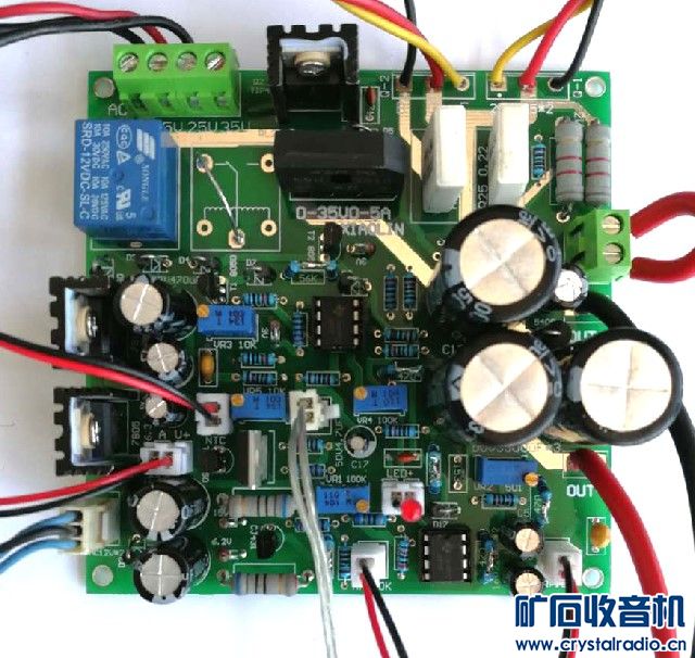

      1. 费时加吃力画出的双面全直插PCB:10*10CM
      2.  翻箱倒柜,再加拆机和购买,好不容易才把元件凑齐:
           排线也是买的现成的,用来接外部元件。
      3.用了一下午才焊接好的电源主控制板:可以0-30V
      (我只有一个双12V的变压器,比图纸设计少一个绕组)

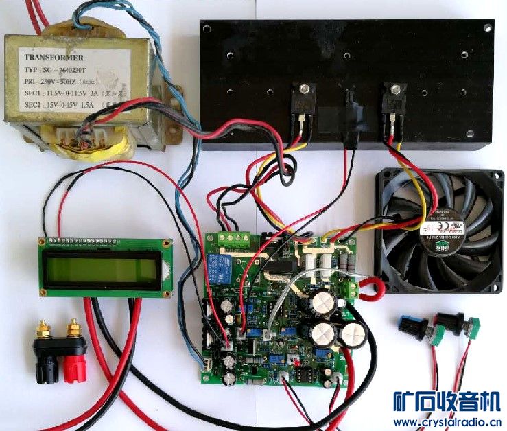

       4.  连接和装好除机壳外的全部外围配件,下一步就可以调试了:
      5. 远离板子,提心吊胆的通电,虽然自认为很仔细,
       470uF的一个电解还是爆了一个(极性焊反了),
     调整更换后,试了一下,0-30V可调 ,基本正常使用!呵呵,成功了,

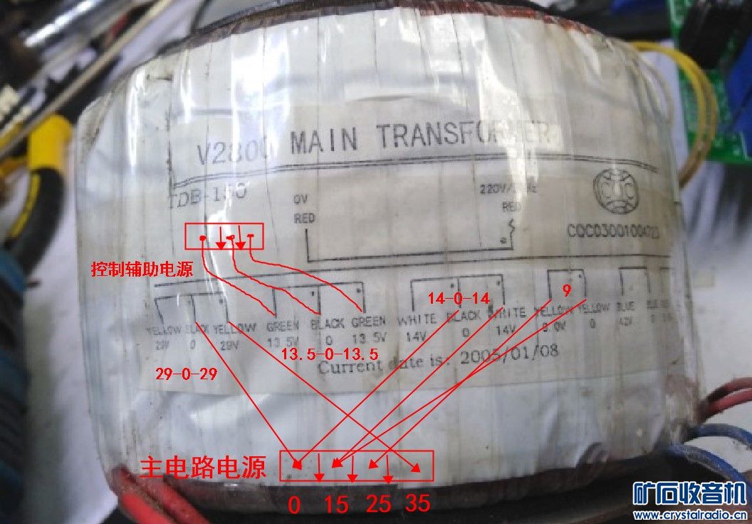

 楼主| 发表于 2020-4-23 11:50:10 | 显示全部楼层
lj9862_26 发表于 2020-4-23 11:44
楼主,你选的变压器只有一个,输入220V,输出有2组,SEC1:11.5—0—11.5V;SEC2:15V—0—15,不知道怎样 ...
  是,我的店里那个只变压器只能输出24V.参考这个:
回复 支持 0 反对 1

发表于 2018-5-8 09:18:38 | 显示全部楼层
负载开路或轻载时电源关机的时候电压会有一个比较大的上冲,问过小尚弟,说是两个问题,一个是要减小主滤波电容的泄放电阻,减到2k。另一个原理图上的c1和c2要加大到2200uf。具体取值可以自己试验,目的就是要控制电路电容的电量保持时间大于主滤波电容的电量保持时间,以免控制电路失电导致主滤波电容的输出电压失控。

发表于 2018-5-8 13:56:12 | 显示全部楼层
这个是多年前的电路,记得是和大华的电源相仿。是典型的成功电路。我当时做的时候也有关机上冲。除了“小尚弟”说的那2点。还有我把给TL431取样的交流双12V,提高到双15V,而且绕包时线略粗些(让负稳压二极管可靠击穿)这样就没有了关机上冲。电压和电流的4个可调电位器一定要用精密多圈的,这样就没有突跳。
