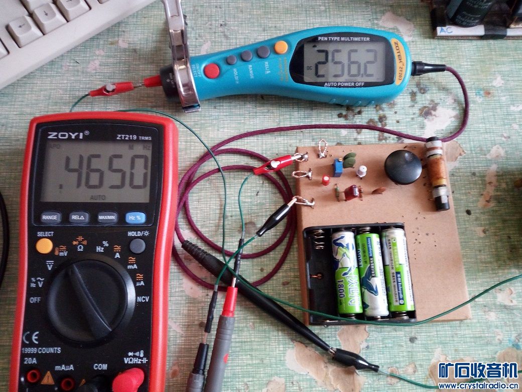

马上拿出二个玩具表和刚土制的中波发生器。找个旧收音机。

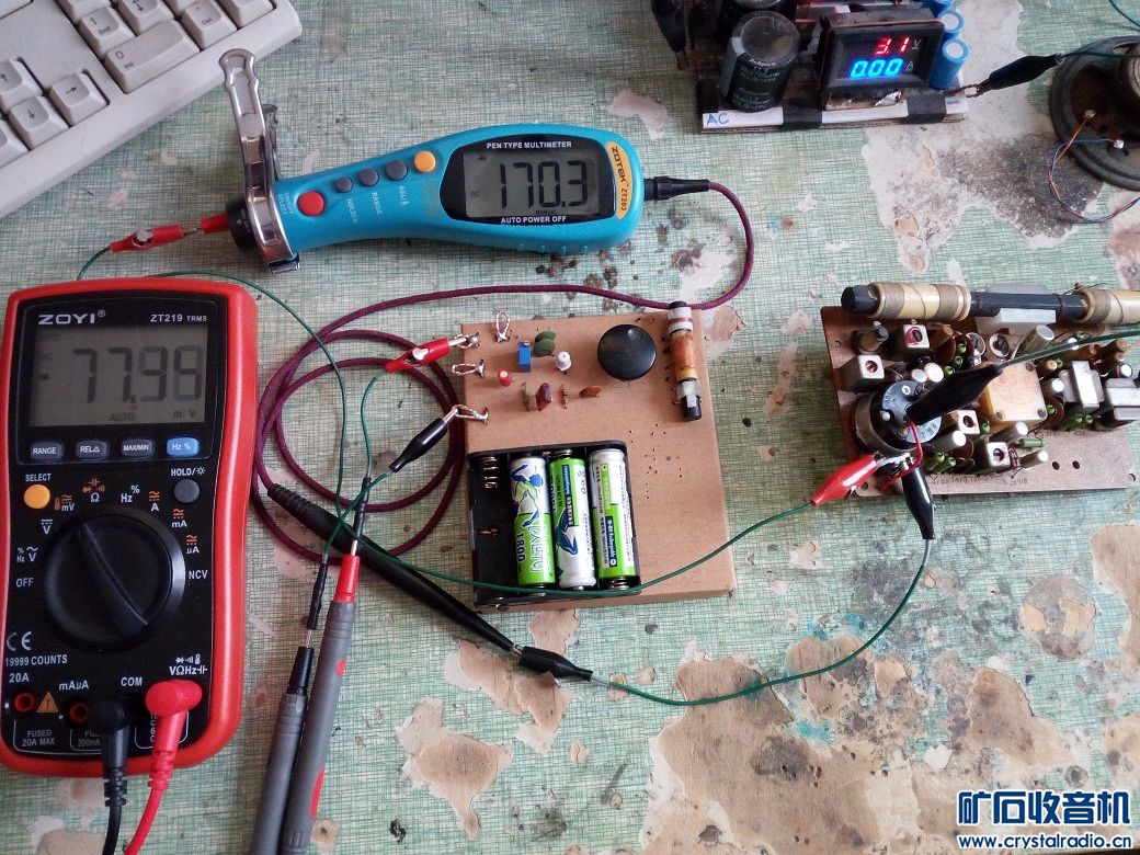

一个表检测信号发生器的输出频率,另外一表测检波输出处的直流电压。
信号发生与收音机的连接可有线也可无线。
我就简单用无线,但信号发生器与收音机的相对位子调到合适后,就必须保持不变,要不没意义。
1、调节信号发生器的输出频率,使表的电压值达到最大,如测频率的表显示不是465,如是470等等,说明收音机中频已偏移了,只要调整一下中周磁芯,就能回到465K。

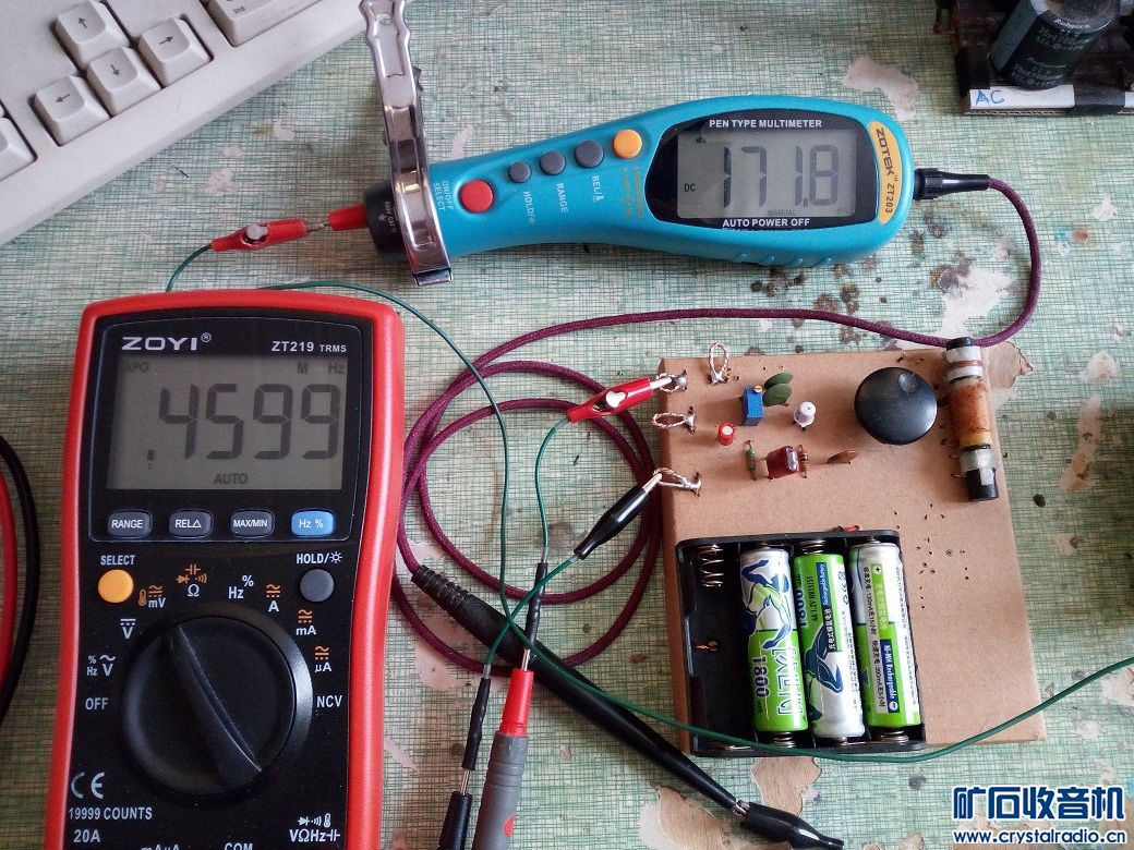

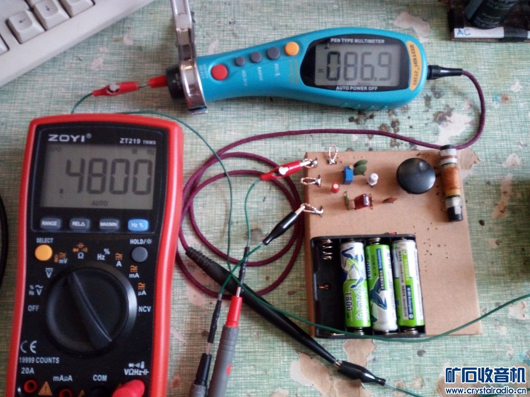

2、如果是新装收音机看看带宽和衰减或者想学习,那就多测几个点,也不费时间,如在关键处460至470多测几点,高档收音机应该就能看到双峰。

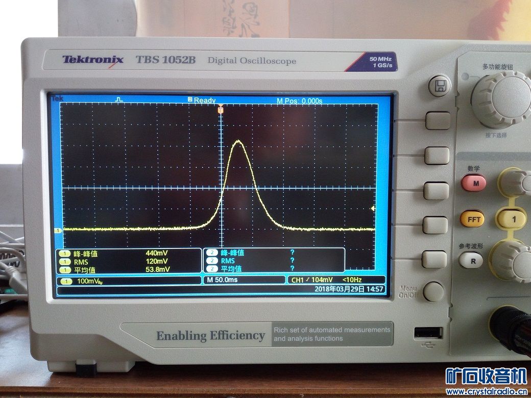

我因不再工作了,没买通用信号发生器。为了说明问题,我用土制的信号发生器,用手来回转可变电容,转过去出一条曲线,转回来又出一条曲线,很好玩。
但手动的不可能做到线性变化,那这个曲线只是好玩和说明这个方法OK,没有实际意义。
这是连接方式,没有X的问题
这是手动来回调可变电容在465K 两边。
