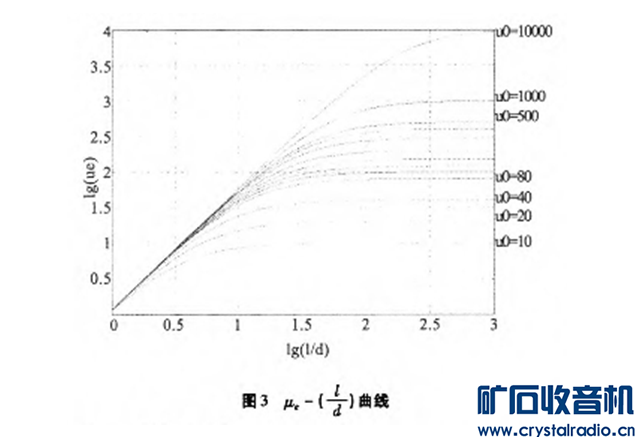

以上两个公式表明,磁性天线的灵敏度和等效高度是一致的。而且接收频率越高,接收灵敏度越高。另外磁棒的长径比对有效导磁率也有影响:
磁棒越粗越长,接收灵敏度越高,但对信号的涡流损失也越大,l/d一般取14~20。

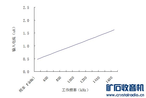

式中,对于选定的磁性天线和三极管以及固定的接收地点, Hsinωt是不变的,输入电流与接收频率成正比关系:

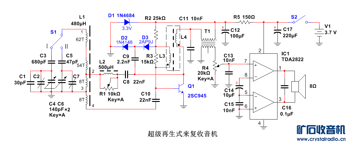

(五)        倍压检波—去尖峰电路
再生使磁性天线的Q值倍增,调谐曲线变得十分尖锐,通频带变窄,使调谐变得困难,音频失真严重。这是单管来复再生机必须解决的问题。通常为了展宽频带,就必须在谐振电路并联一只电阻,但这样又会降低回路的Q值。为此,专门为再生机设计了倍压检波——去尖峰电路,对三极管的高频输入信号进行自动控制,以提高天线的矩形系数。
在上图中,L3、L4、R3和倍压检波电路,共同构成了去尖峰电路,使磁性天线的带宽“增大”。高扼圈L3、L4为φ6*8的小“工”字磁芯,用φ0.1mm漆包线密绕280T,电感量2.7mH,同轴近距离安装在一小段开缝的中性笔杆中,相距3mm,用“502”固定。
被Q1放大的高频信号,耦合到L3,反向送入Q1基极,形成负反馈。L3上端受D2、D3控制接地,检波时,两只二极管对地导通,L3负反馈信号通过二极管导通电阻接地,在二极管非线性电阻控制下,削除了Q1集电极输出信号幅度,通过L2和R1反馈,磁性天线幅频特性曲线被削峰,从而展宽了频带,极大地提高了矩形系数。如下图:
也可以说,是利用D2、D3的动态电阻控制Q1的增益,同时对Q1直流工作点也有AGC作用。调整好D2、D3的直流偏置,强弱信号电台都有不超过8kHz的通频带,强台的邻频也被清晰分离出来,极大地提高了选择性,并且获得了优美的音质。
倍压检波电路具有检波、AGC和去尖峰三重作用,所以C9容量较大,与常规检波电路不同。R3是L3的负载电阻。

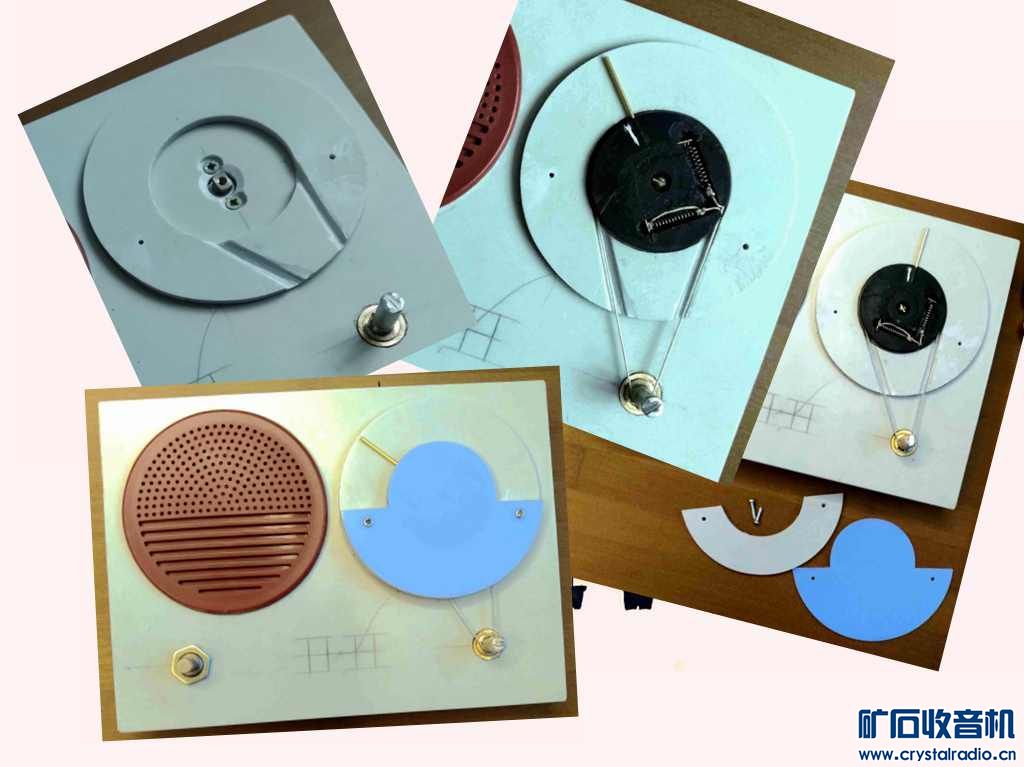

三、结构设计及安装

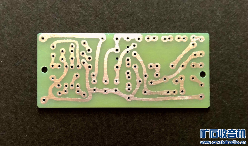

除双连及频率补偿电容、磁性天线和电位器外的元件,其余都安装在30×70mm的PCB上:
此新型来复再生机由于再生控制细致稳定,灵敏度极高,磁性天线周围约6、7公分的空间内有可吸收电磁波的物体,都会发生接收频率的改变,这一点与我的中生代直放式收音机类似,中生代机只有2公分的距离。由于磁性高Q天线尺寸所限,本机只能做成便携机,袖珍机将大打折扣。结构上,L3、L4与天线的距离应保持5公分以上。

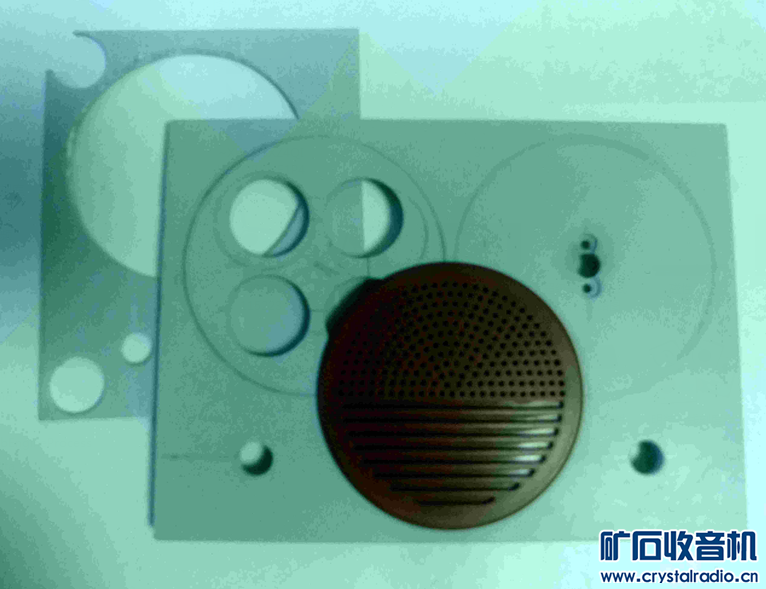

传统的收音机,调谐机构与机芯制成一体,缺点较多,如结构强度低,稳定性差,线路板易受力变形等。本机双连和调谐机构安装在面板上,结实耐用,调谐顺畅,无回差。指针刻度盘为开放式。明装拉线,与喇叭罩并列,音量和调谐钮在下,呈对称分布,外形简洁美观。
拉线采用明装方式,结构牢固,用感好。面板上先粘一块环形的开有拉线槽的刻度底盘,上面加一块半环形补偿板,给双连拉线盘让出空间,上方加一天蓝色装饰板。拉线盘边沿上钻一小孔,插入一段铜丝做指针。
喇叭位置,面板上为了保持强度,开了四个圆孔,前面装上喇叭罩,背面粘一块塑料板加固。
面板与机壳采用磁铁固定,这样拆卸最方便。面板四角铣出直径7mm深3mm的坑,机壳四角粘上开同样坑的小木块,将8粒钕铁錋磁铁用AB胶固定在小坑内,对应位置的磁铁极性要相反,并保持与平面对齐。
安装好的机芯如图:

PCB上有一处错误,忘记修正了。L2应与R1并联,左端应接Q1集电极。

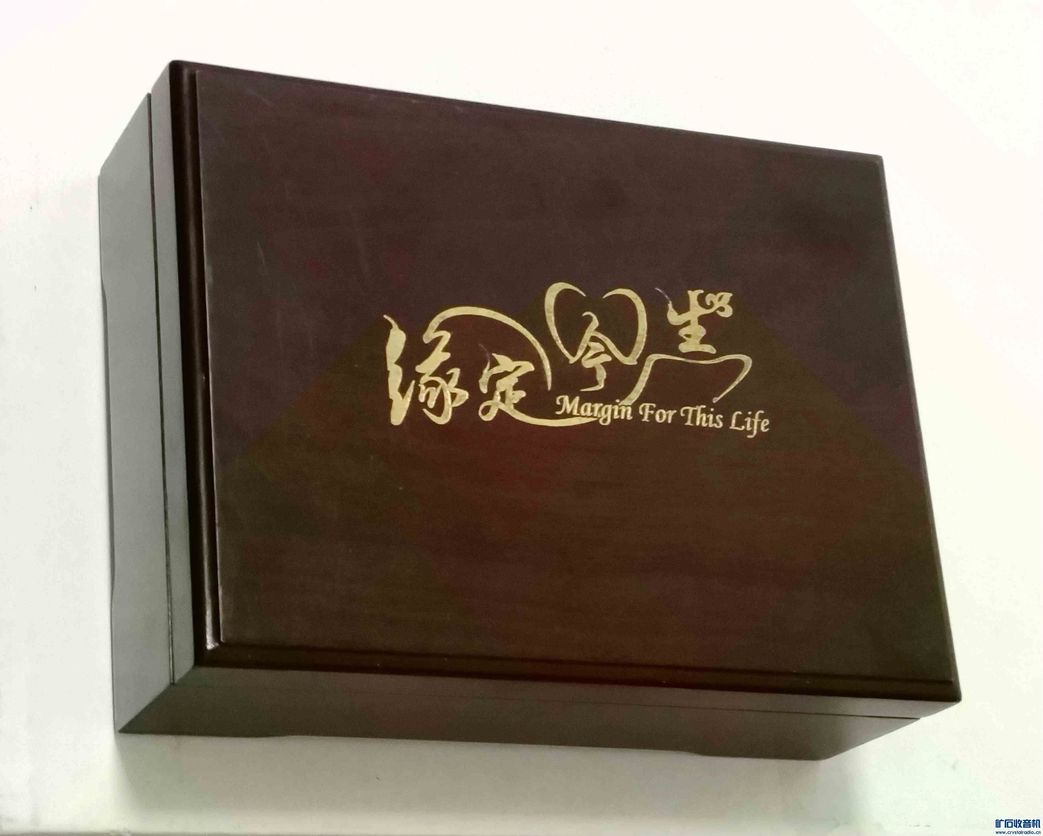

收听效果:居住二楼,白天收到25个台,与性能较好的7管超外差机不相上下,早晨和晚上收台很多,几乎隔9kHz一个台,最多时70多,弱台信噪比较好,除飘乎不定的都可清晰收听,强台可调谐的频率宽度不超过8kHz,弱台还要小一点,与本地强台相邻的弱台,可以清晰地收听,这一点远超过超外差机。由于倍压检波的AGC特性很弱,强弱电台音量相差巨大,要大幅度调整音量电位器,这一点远不如超外差机。

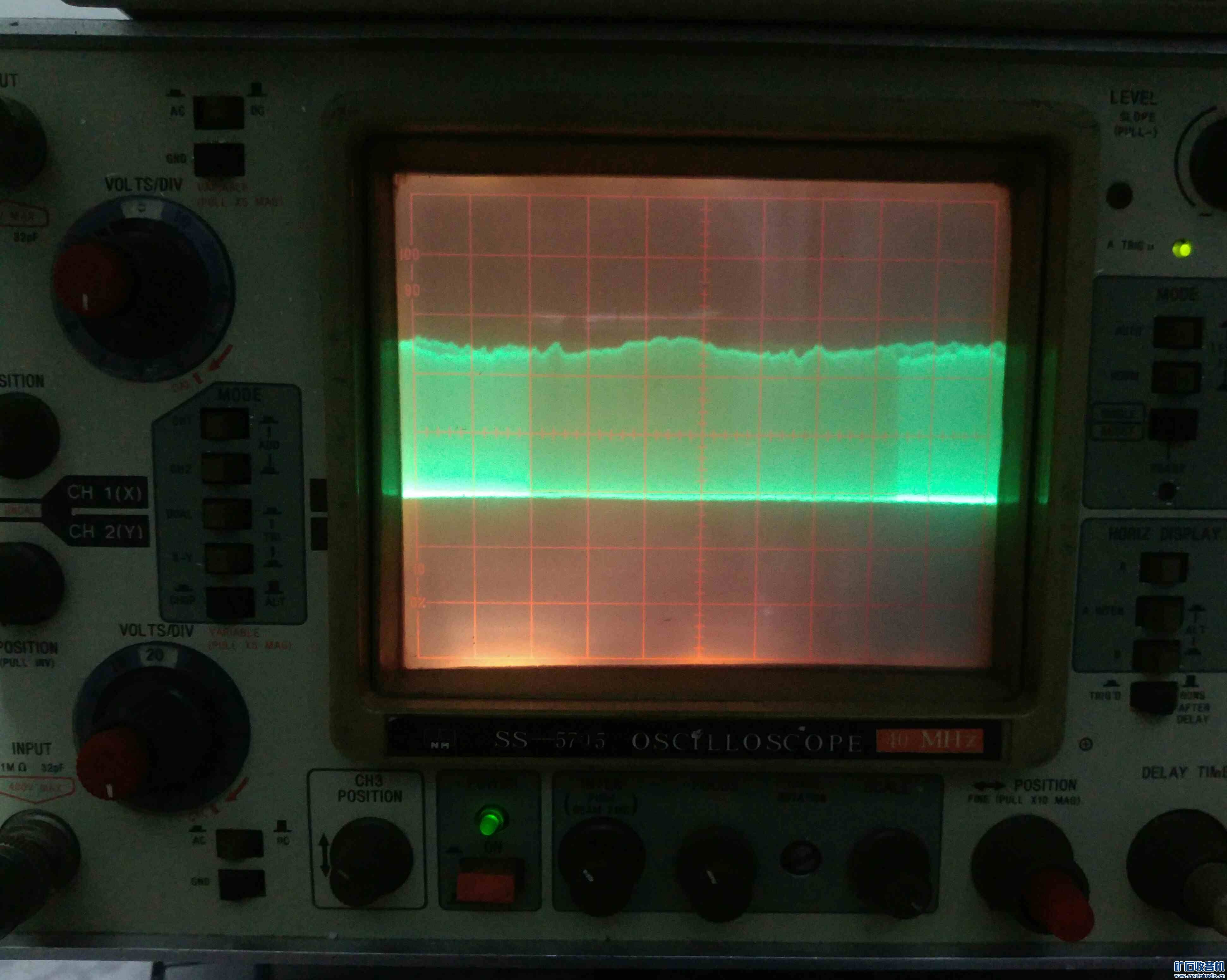

时常觉得三极管工作状态可能不同于一般的来复再生机,好奇心驱动,测了集电极高频波形,用的x10档,竟有130mV的峰峰值,最奇怪的是信号竟是"单边带"
展宽后也不是正弦波,好似全波检波形,何故?
