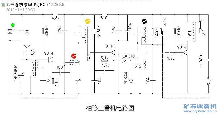

3.1三管外差机
(三管外差机)恐怕也不是(在四管基础上)实质性简化,而是利用先进高β管优势的取巧(进而裁减为三管),且看分析。
(先看不属于此处论述的)锗四管机,β上限,
变频(β=100)——中放I(β=60)——中放II(β=100)——检波——来复低放——单端功放(β=80)——扬声器。
合计β值,100×60×100²×80=4.8×109
(然后本节在进行简化,并分析,攒机,等)硅三管机,β下限,
变频(β=150)——中放(β=150)——检波——来复低放——单端功放(β=250) ——扬声器。
合计β值,150×150²×250=0.84×109
文章无误,这样解释就容易使人明白。话语压缩过分是我的失误,道歉。

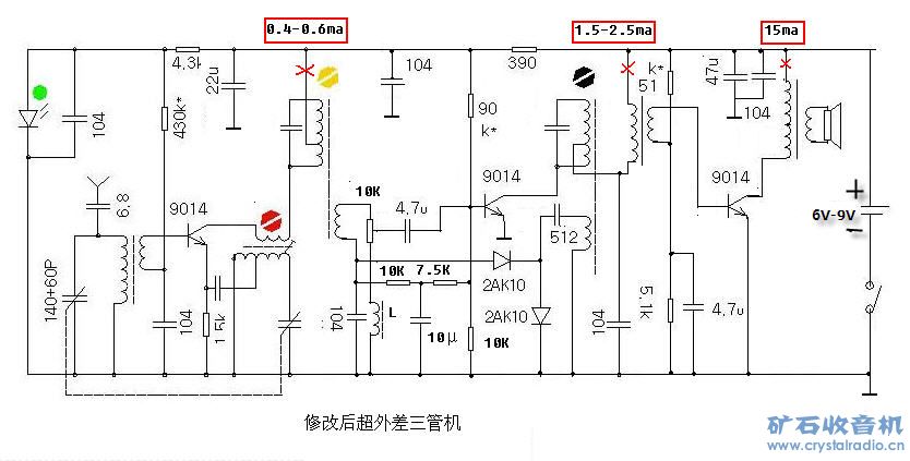

1,我认为楼主所设计的三管机有以下不足之处:
a,中放AGC在强信号时,可能会令中放兼来复低放级,工作失常。例如音频信号失真或者阻塞,无法工作。
b,中放兼来复低频放大采用了阻容耦合,有两个不妥之处:减小了三极管的动态范围降低了音频信号的传输效率。
c,,音量控制电位器位置不妥,由于直流流过电位器,在调节音量时,会导致发生跟大的嘈声。
d,输出变压器不易采用自偶形式,因为用自偶输出的方式,扬声器的音圈的中心位置在直流电流的作用下会发生偏移,导致大信号时产生机械摩擦失真。
2,建议,修改为下图:
本电路针对原电路的不足,做了以下几点修改:
a,修改了AGC电路结构,使AGC作用更加合理;
b,把电位器中放级的输入端,在控制音频信号的同时,不仅消除了调节音量时的嘈音,而且也适当的控制了输入中频信号的大小,但是由于中频扼流圈的存在,不会把中频信号“关死”,但是可以防止发生强信号阻塞的可能性;
c,来复音频放大与后级的耦合改为变压器耦合,这样不仅增大了本机的动态范围,而且提高了信号传输效率,增强了激励信号,有利于增加本机的最大输出功率。
d,输出变压器改用“标准变压器”,不用自偶输出,以消除直流电流对扬声器中音圈中心位置的偏移影响,提高了扬声器对大信号的适应性。
以上措施的实施,对本机的综合性能将有不小的提高。原电路如下:

     据此程式的电路设计如下(这是丢失的前帖《借尸还魂...》的补绘原理图)。实际使用效果等同于六管机,只是音量差,也即未用推挽的差异。同时也因为使用层积电池并减小末级电流所致,再大则耗电多。该机电流为LED-1mA,变频0.5mA,中放来复0.8mA,功放7mA。

    以下对“呜呼”版主问题进行讨论:
a)感觉AGC基本相当。
b)诸多改动合理之处,建议很好。且改动处具有与管子数量相当的年代烙印,也即怀古气氛更为浓厚。这些特征也经历了历史考验,比较经典。
c)如上所述,电位器接法经典,GZL制作麻烦,现有条件,A型中周空间不够绕线,K型中周不太协调。其它方法缺少备件。
d)没有输入变压器,主要考虑增益足够,也即10楼回复问题。另一点证实,中放来复(β=150)/单端功放(β=250) ,如若增益不足,早已调换二管位置。
e)扬声器稍有直流约1mA,扬声器8(Ohm),次级线圈1.2(Ohm)。电位器4.7k//2.2k总直流0.8mA,滑动片电解隔离直流。(4.7k//2.2k)=0.8mA也是因为不需要更大增益。
f)电位器也可如图接法,省却GZL。图纸GZL已被中周替代。
