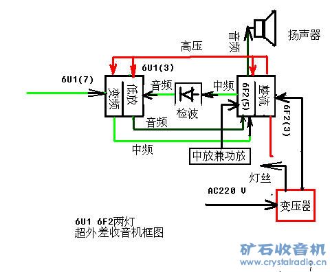

有没有只用一个电子管的收音机,它包括如下功能:电子管整流、变频、(中放)、检波、低放、(功放)?注:括号中的为可选。

发表于 2010-1-2 19:22:32 | 显示全部楼层
原帖由 乙猪 于 2010-1-2 17:53 发表
要完成您的任务,在目前已知(电子管)的情况下,一只管子是不行的,至少要两只,例如:6U1 6F2.可以这样安排:

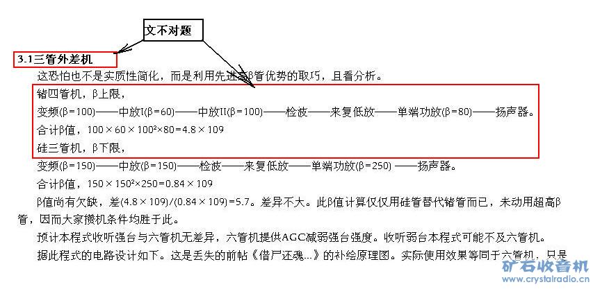

发表于 2010-1-2 19:32:36 | 显示全部楼层
原帖由 greenqueencc 于 2010-1-1 10:33 发表
外差机简化分析及实验
前言
       在来年工作紧张之前插空考虑了外差机简化方案。本文目的在于怀旧,让我们一起去回顾那个物资匮乏然而又挥之不去的年代。
       当我们还是孩子时,没有现在丰富的知识。当我们 ...
1,楼主费力了,图文并茂,不错的好帖!
只是有点叙述失误,把四管机误为三管机了,见下:
2,我也个凑热闹,来个两管超外差机:
[ 本帖最后由 呜呼 于 2010-1-2 19:34 编辑 ]
