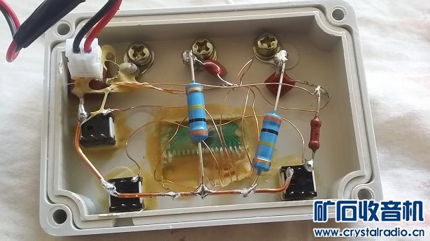

    制作过程中遇到的问题:
    1.在输入频率达到100MHz以上时,人体感应现象很严重,于是在AM和FM的输入端并联了2只300K的电阻,感应现象就不怎么明显了。
    2.10.6MHz和70KHz中频切换时,发现70KHz中频功能无效,怀疑是内部无上拉电阻,于是外边上拉了一个300K电阻,还是不行,换了一个10K上拉电阻,70KHz中频功能才正常。

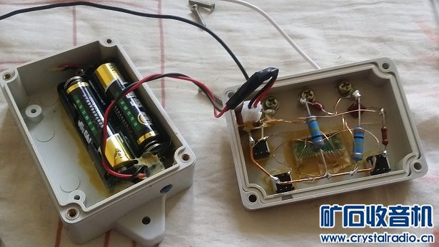

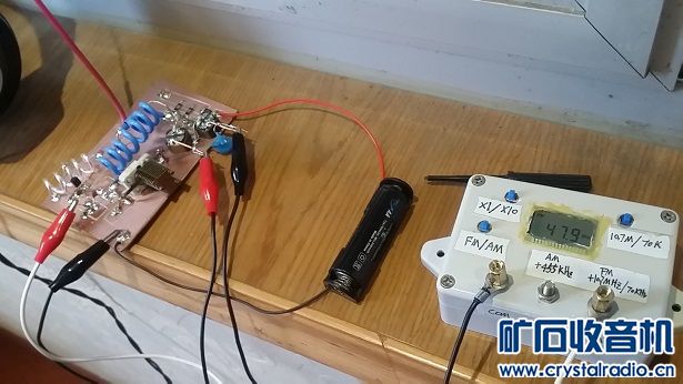

    下面是实物图:

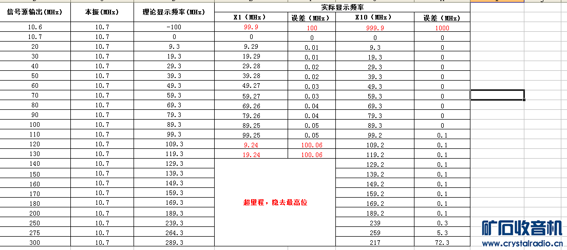

     下面是实际测量和精度:
      信号源用电脑配合NWT150给定
      在AM模式下,测量结果如下图所示:
      可以看到,AM模式下,实际频率=显示频率+455KHz,在X1档位时,测量范围是455KHz-10MHz,高于10MHz也能显示正常的数值,但是最高位会被隐去看不见。在X10档位时,测量范围是455KHz-100MHz,高于100MHz同样会被隐去最高位。
      FM模式下,10.7MHz中频的测试结果如下图所示:
      FM模式下,实际频率=显示频率+10.7KHz,在X1档位时,测量范围是10.7MHz-100MHz,高于100M也能显示正常的数值,但是最高位会被隐去看不见。在X10档位时,测量范围是455KHz-280MHz,实际测量发现,在频率达到250MHz,还能有很好的精度,达到280MHz时,精度也还可以,再往上就完全测不准了。
      FM模式下,70KHz中频的测试结果如下图所示:
     这个模式下,实际频率=显示频率-70KHz, 这和上面的差频刚好相反。由于中频比较低,所以可以测的频率下限也比较低(大于70KHz),测量的频率上限也是280MHz,再高就完全测不准了,这个模式有个特点,由于中频低,在测量频率在50MHz-280MHz范围内时,完全可以不用减去中频,显示频率和输入频率吻合的非常好~~

    刚刚用这个频率计调试单管锁相环调频收音机(仿照论坛上的那个电路),获得完美成功,这个单管锁相环调频收音机我弄了快一个星期了没弄好,现在用这个频率计,很快搞定~~
    收到的电台是我们这本地强台95.7MHz,半频是47.85MHz,频率计显示47.9MHz,声音很响亮,原来没这频率计摸瞎乱捣鼓,现在方便多了

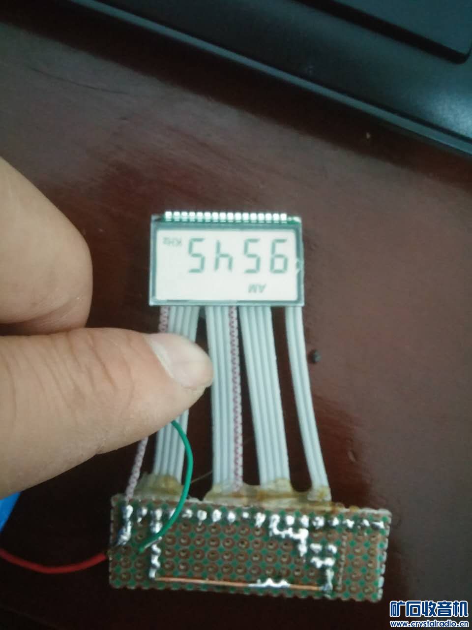

不测试频率时候开机9545khzx是个什么情况?
发表于 2017-1-18 15:56:56 | 显示全部楼层
这是我制作的3610
这个东东输入开路显示就是这样的,是正常的
