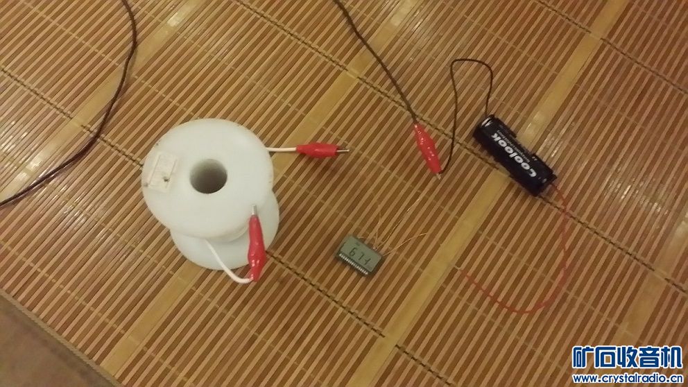

    刚刚拿我搭的超外差收音机试了下,发现了个奇怪的现象,这个东西不需要直接连接到本振电路,只要连一根长导线在空气中,就能测收音机的频率了。
   如图所示,收音机和测频率的只有一根地线连在一起,而测频率的那根线是悬空的,但是旋转可变电容,测频率的也跟着变化,从500多KHZ到1700KHZ,很准确~
发表于 2016-10-29 01:05:35 |
楼主搭的超外差收音机好神奇,只看到中周了!

全贴片,在背面呢
