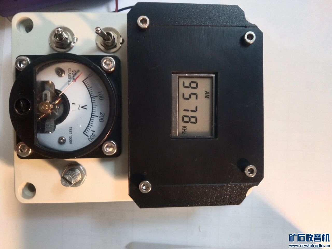

发表于 2024-7-10 10:36:46 | 显示全部楼层
bnm 发表于 2024-5-5 14:42
在改换频道和量程时,能自动改变小数点吗?
我拆了个坏数显收音机的频率显示组件,MS端接地单位KHz,无小数点,悬空单位MHz,两位小数。准备做成栅陷表,已经完工70%。 QQ图片20240710101816.jpg QQ图片20240710101821.jpg
