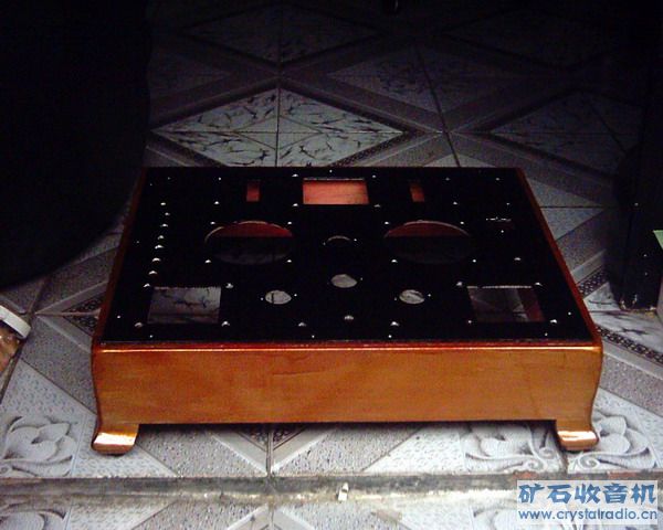

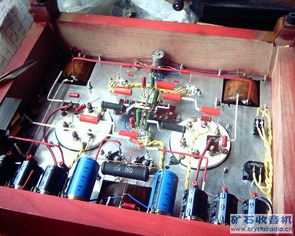

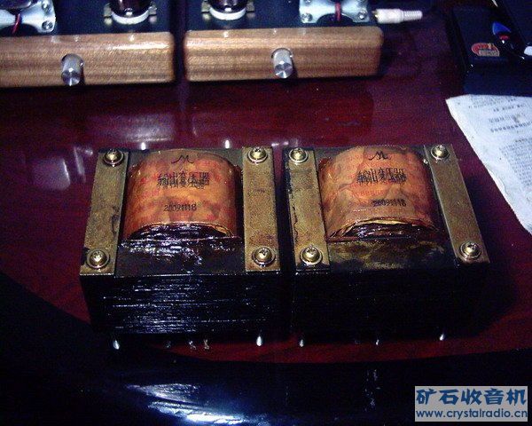

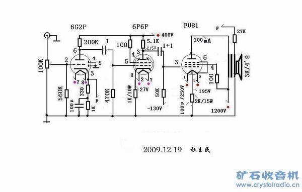

原来发的帖子因网站原因2次没了,重新再发,和大家分享!

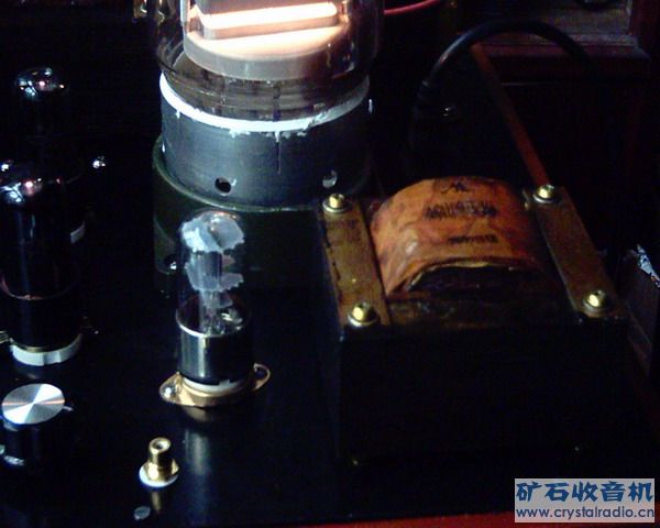

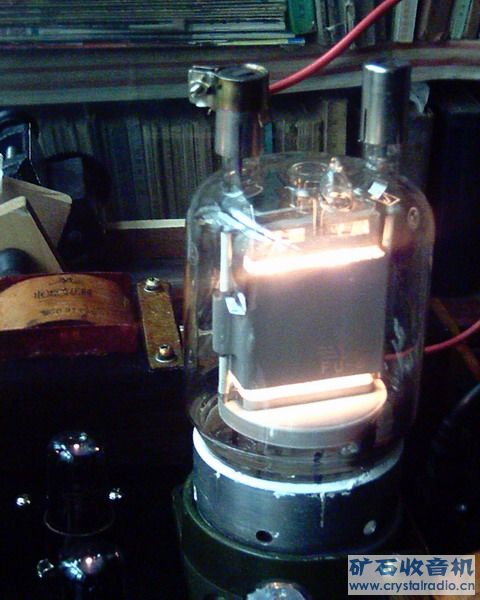

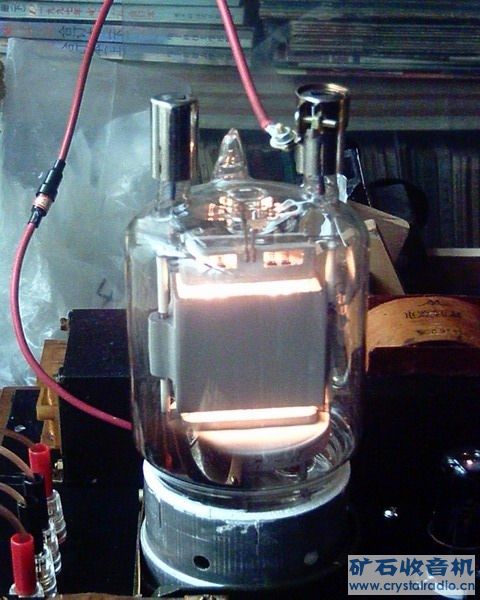

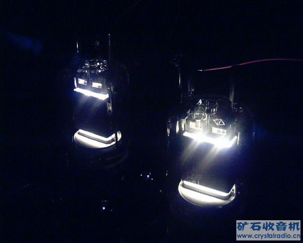

    ......忙了好几天,81 总算勉强能听听了!感想几点:1、屏极工作电压不要太高,600-1200V以内即可满意工作,只是输出功率有差异,元件也容易选配;2、FU81用在音频放大中,和807类一样,是只极易推动的管子,这个管子最好搭配低灵敏度(90DB以下的 )喇叭;3、频响以及声场比较宽,放音相当有力度!4、可能是我用的是并联倍压整流,电源的波纹大,滤波困难,静态噪音30-50毫伏(未加大环路负反馈),建议使用全波整流......。
    ......经过几天的试运行和调整,加了环路反馈,目前静态噪音控制在15毫伏以下了,音色也进一步改善。
    还是老办法......看图说话:

制作过程如下:

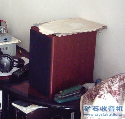

原帖由 晓亮 于 2009-12-29 18:32 发表
上次贴让坛友猜你那音箱低音喇叭有多大,猜不出(>10吋),干脆就实说了罢
还记得啊!呵呵! 5寸 2单元小书架箱子!

发表于 2009-12-29 19:23:31 | 显示全部楼层
FU81*1
HF:  1800-30000KHz
Pout=800W
发表于 2009-12-29 19:57:16 | 显示全部楼层
能输出多少瓦?
