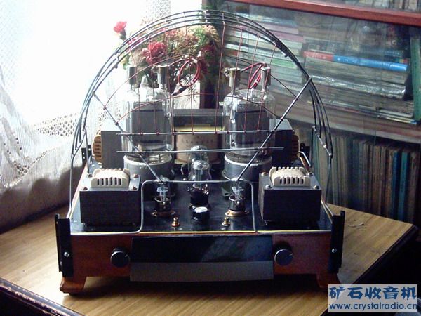

 楼主| 发表于 2010-3-25 17:24:39 | 显示全部楼层
采纳朋友意见,搞个半封闭,以保安全:

昨天上了点油漆:
[ 本帖最后由 路神 于 2010-3-27 12:34 编辑 ]
发表于 2010-3-27 16:28:54 | 显示全部楼层
看见灯炮了,做工很好,配服。
 楼主| 发表于 2010-3-27 16:53:45 | 显示全部楼层
多谢鼓励!
