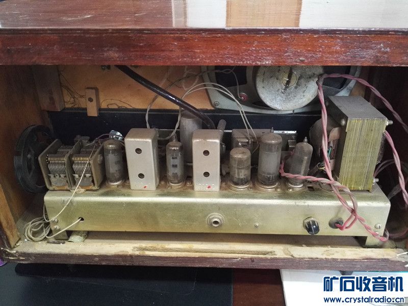

最近在某网上淘得一台凯歌455机芯和一台带壳玫瑰691杂牌机,都是通电不亮不响的配件机,主要是便宜,总共一百多块钱,可邮费真不便宜,到手已经二百多了。买来俩电子垃圾就是要亲自动手修理一下,看看自己行不行,顺便学习电路原理,了解电子管收音机。收到货后,打开草草看了一下外观,元器件和电源牛等没有烧糊的痕迹,感觉应该是好的,只是所有电容都老化的不成样子了,个别脱焊。可喜的是那台玫瑰691还带了说明书和发票,呵呵,第一次看到电子管收音机说明书。现在就把我的修理过程分享一下,请各位老师给于指导,也给新手借鉴参考。

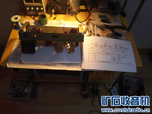

第一步,坛子里查询两台收音机电路图和资料,做好知识储备工作,凯歌455相关资料很多,玫瑰691的还真没找到,但感觉就是仿红灯711,还有就是本身有个说明书,电路图很清晰,下载收藏,有条件的打印一份看着方便,我就是全部打印出来的。
第二部,打扫卫生,做好清理工作,刚买来的脏得很,一层厚厚的泥土,用毛刷子轻轻扫,打气筒吹,最后用湿布慢慢擦拭,直到满意为止。用刷子时一定要注意线圈接头处,断了很不好焊接。

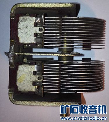

第三步,拆空气可变,清理。因为可变平常是裸露着的,灰尘浮土塞满了定片和动片,还有油污,必须要拆下清晰干净,完成后用电容电感表测试一下,电容值正常且变化均匀,没有碰片。拆时也要注意不要碰到线圈。
第四步,检查电源牛和输出变,用万用表测量个线圈电阻值,看是否有短路和断线故障,有条件的可以通电测试各线圈电压是否正常,我的都测试了,一点问题没有都正常,可喜可贺,说明外观检查判断正确。

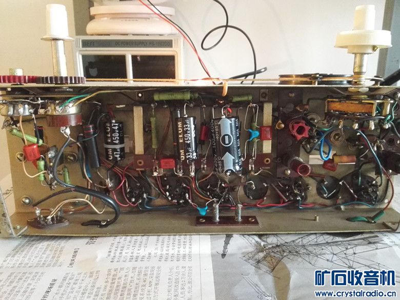

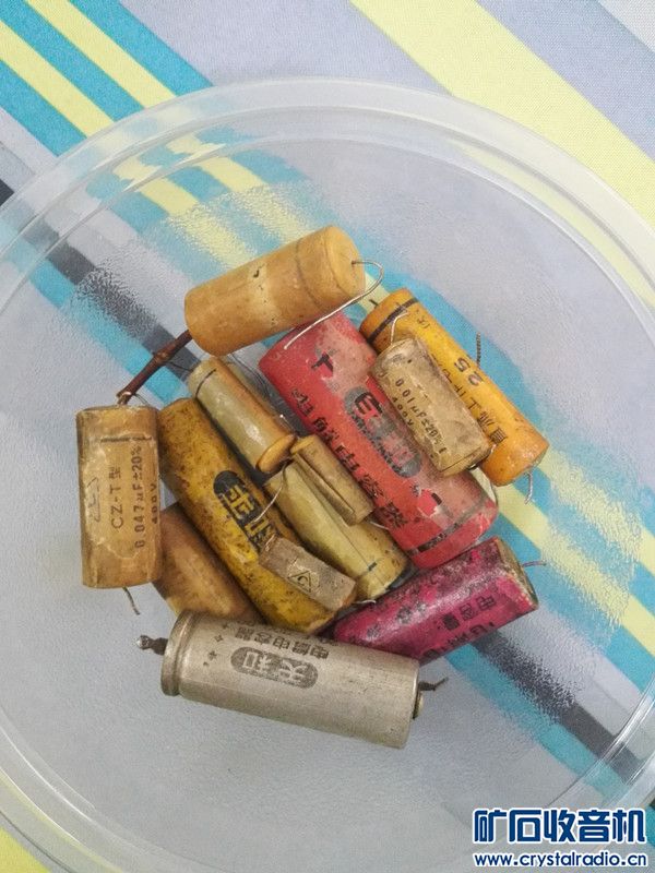

第五步,换掉所有电容,本次修理目的就是要唱响收音机,熟悉和学习电子管收音机电路原理,所以放弃修旧如旧的老套路,全部采用新电容,因为电容看着确实老化的不成样子了,有的漏电严重,有的根本就干枯了。为了玩收音机,网上买了不少电解、云母和CBB电容,置办各种电容的钱都够买个品相好点的电子管收音机了,呵呵,费钱呀,但乐在其中啊!这里提醒一点,新手最好拆一换一,以免忘了怎么装,当然,你要会看原理图就无所谓了。
第六步,检查底板,检查所有电阻,电感元件有无脱焊,虚焊。各种接线有无断线和短路现象,重点检查灯丝线。一边检查,一边熟悉接线方式和信号通路,看似轻描淡写,其实这里的工作很重要,需要学习的知识很多。
第七步,装空气双联,没啥可说的,仔细点就没事,注意别碰断附近的天线线圈。

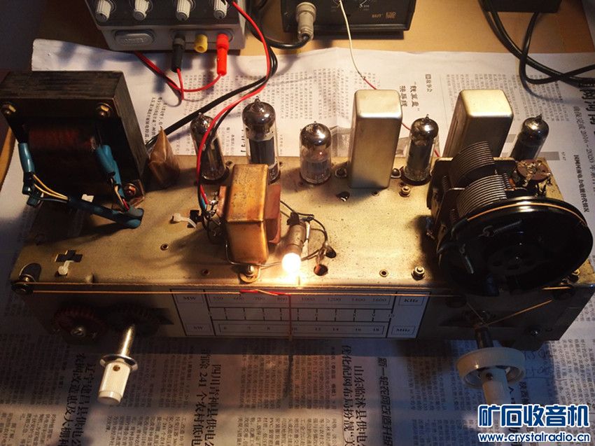

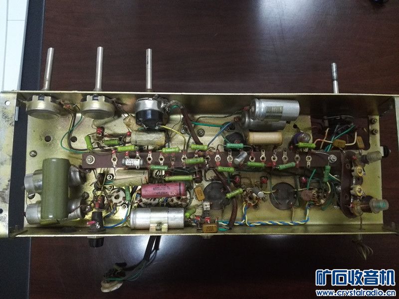

第八步,通电测试,按位置插上电子管,最好使用手头备用的正常管子,通电前再检查一次电源和保险管。通电,凯歌灯丝慢慢亮起,喇叭发出滋滋噪音,用改锥碰拾音器插口,发出咔咔声,功放电路正常,转动可变,电台来了,呵呵,心情小小鸡冻一下。玫瑰691通电无声,检查功放电路也没工作,用万用表测试各工作点电压,功放管6P1没压,断电测试提供电压的2W2.2K电阻不通,手头没有,换个3K的问题解决了。
第九步,统调,这些老机子中周可定都被调乱了,手头也没信号发生器和示波器,翻翻坛子里的帖子,就用一个正常收音机对比着大概调了一下,三分修七分调,真是不假,折腾了好长时间,只是蒙着调,收台基本差不多吧,就这样了,反正是自己玩。我也给自己一个计划,明年买仪器,哈哈。

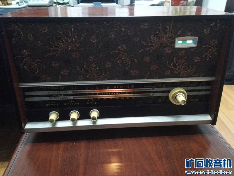

图来了,这个是玫瑰691的。

 楼主| 发表于 2016-11-26 23:19:44 | 显示全部楼层
这个是玫瑰691,电容都换新的了,电源附近那个大电阻是原来加装的,测试是坏的,换了个3K的。
