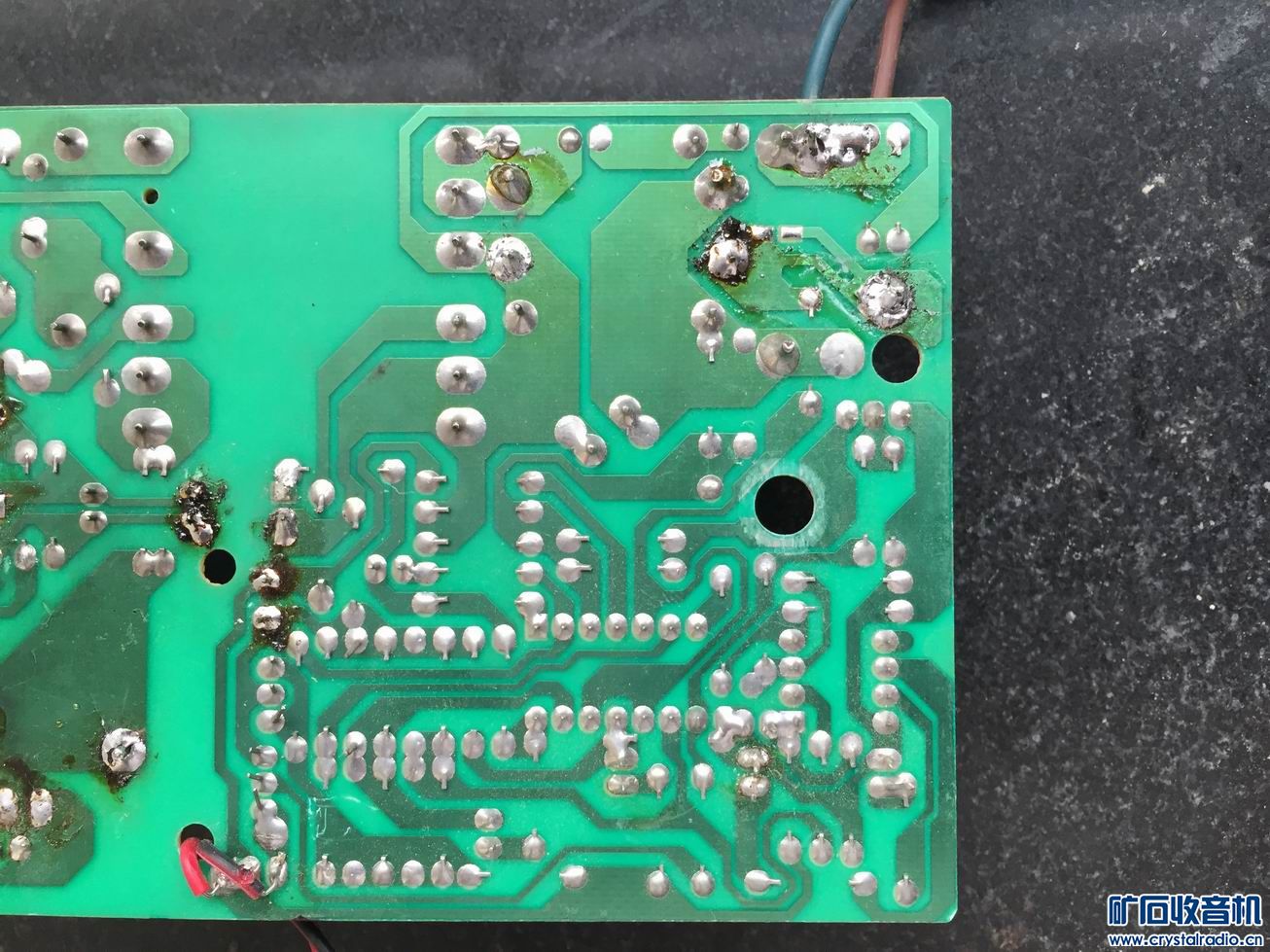

给我一个背面的图看下,那个磨掉的芯片是不是一个保护管。看看输出是不是经过那个元件。
按照网上查到的说法,应该是358芯片,我是小白,电路部分不知从何处下手,空载电压也有,负载电压也在50伏以上,就是一插上就是红灯、绿灯,正常时是红灯、红灯,请老师赐教。

抹掉的是计时芯片非358,你的空载电压多少伏,看你的描述好像是输出线断路没有和电池连接才会出现此情况。这种充电器在8-10小时充满电后必须切断强电否测下次接上电瓶也是绿灯,测一下R23通断,如果在BJ拿来免费给你修好。

你的图初级换的元件2个电阻阻值是多少的,阻值是0.27-0.68欧左右。
发表于 2017-7-6 17:03:27 | 显示全部楼层
2个0.5欧并联,原来的的记不清了,当时没有一样的,就用这个代替,用了有10个月啦。是捡别人坏的,自己换了电阻、整流管、光耦和管理芯片,当时这些个零件都烧毁了。
