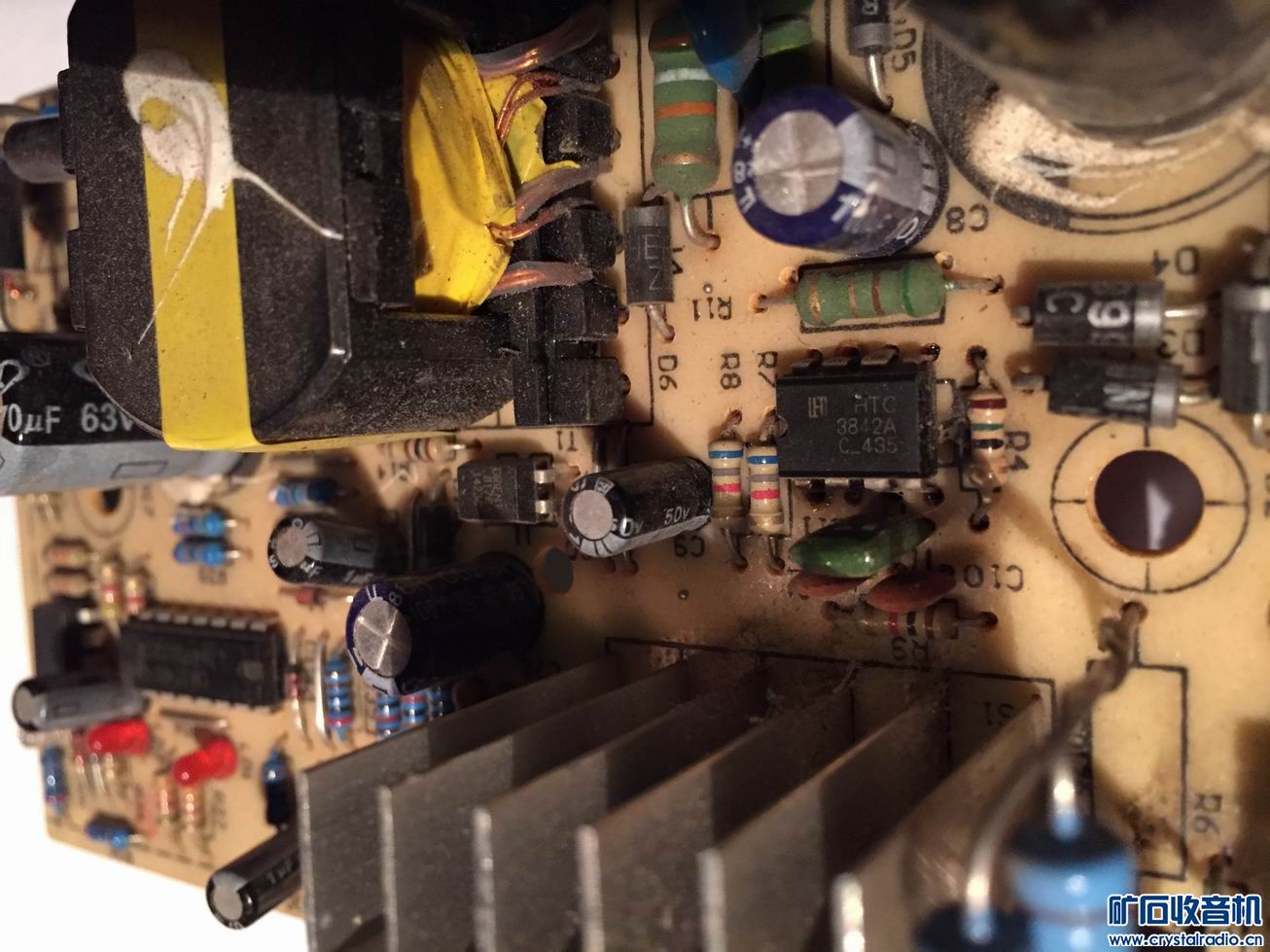

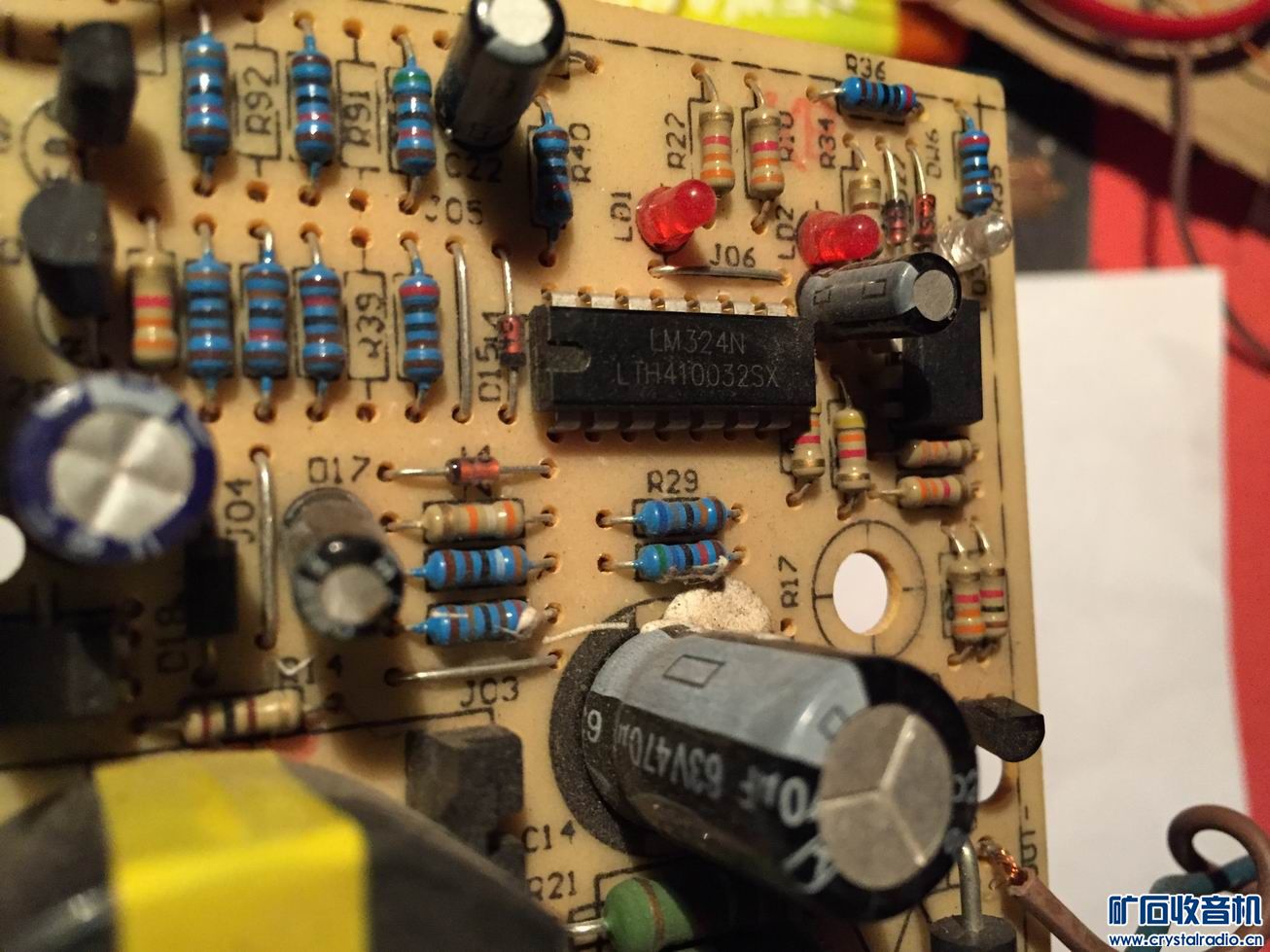

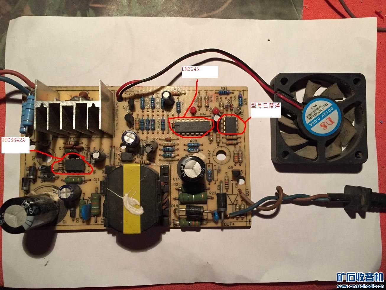

请教老师,正用的充电器不充电了,红灯绿灯同时亮,空载输出电压50多伏(我的万用表读数不准),带载输出电压相同,连接线没问题(通过板子的输出端测量电池电压正常,其他充电器充电正常),我应该从哪方面查找故障?

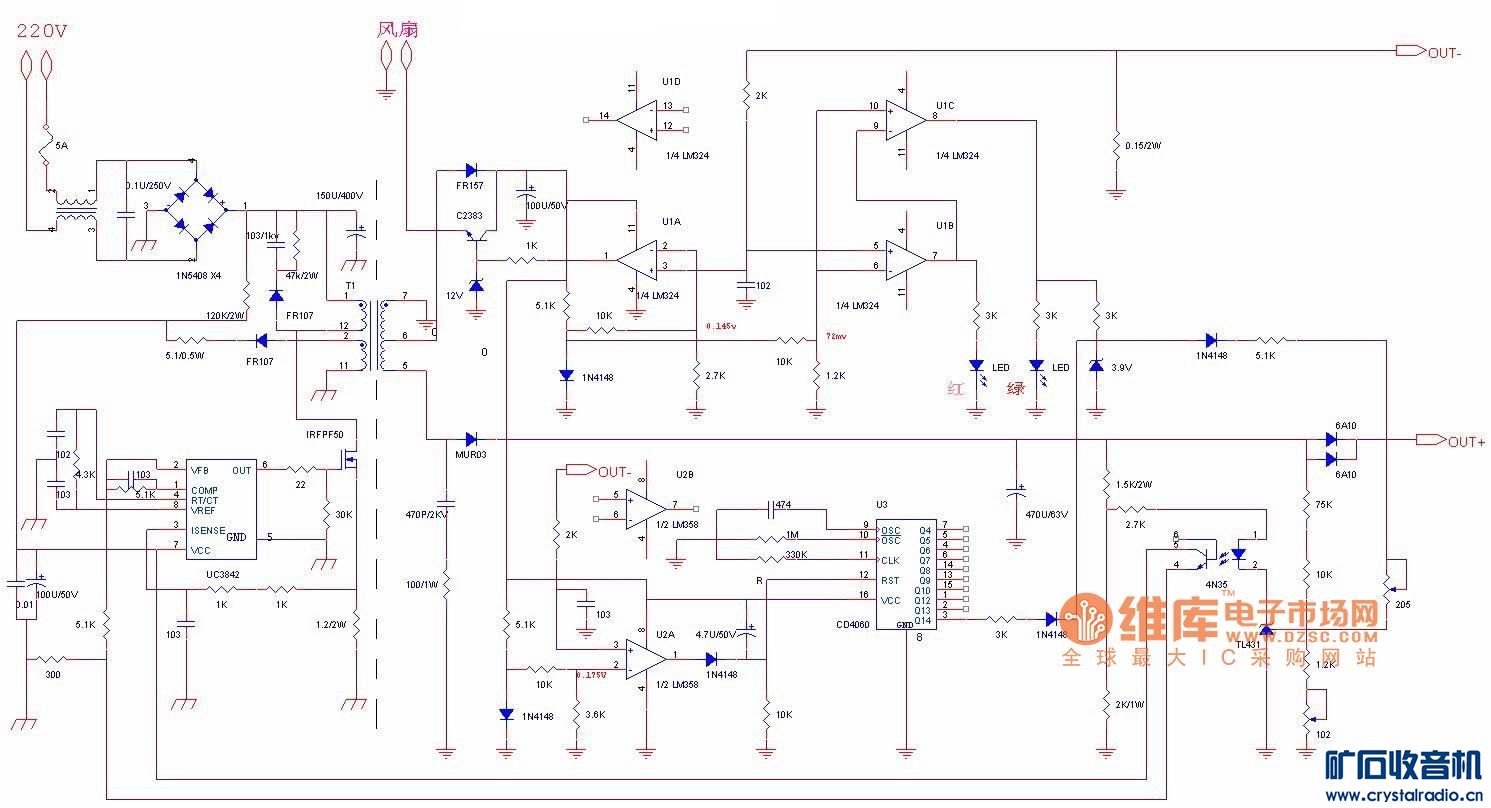

发表于 2017-6-20 17:35:52 | 显示全部楼层
从网上找到一个电路图,和我的应该是一样的,借用一下。
