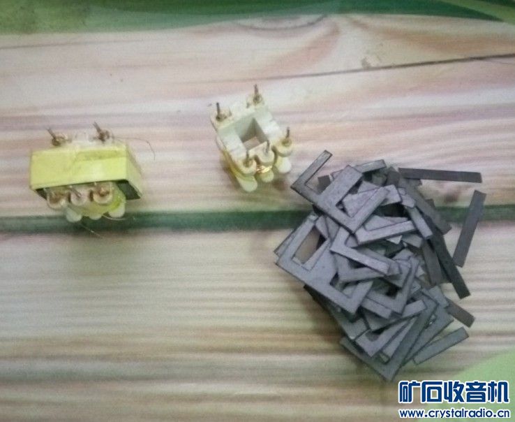

绕制了两只小牛,可能是手动绕制的原因,导致低频自激,目前还没整好!振荡线圈又重绕了一次!估计能覆盖到低端。发现天线线圈需要重绕,我用的天线线圈是自己用12股0.06漆包线捻一块绕的初级70圈,次级7圈,本来是打算给单管机用,用在这里多了10多圈!磁棒是用两根10CM粘一块。
          总结下,低频自激不太会弄,很难搞。(无台时不自己,哪里有台哪里自激,另外挽推级随遍找的俩管,声音有失真。)中周很好绕,中频也是很好调,(对于我这样的能响就行的选手)天线线圈与振荡线圈才是关键,这两个东西的差频才是关键点!

如果有条件,实验完了之后还是弄个PCB板子吧,看着更舒服。就整单波段的。
另外,鸡窝也很重要,努力整一个??

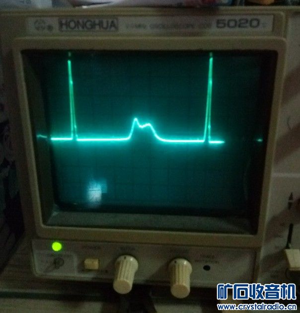

 楼主| 发表于 2017-1-28 17:44:29 | 显示全部楼层
学习用扫频调中周曲线,不是很懂调出这么个鬼东西!感觉如果调成单峰,可以很高,音量很大,开大时会时真,声音难听!最后几经取舍调成如图的曲线!简单统调了下,台多了不少!上一段视频!
http://v.youku.com/v_show/id_XMj ... 0.0&from=y1.7-2
虽然这么优秀的电路被我装成了垃圾(天线是0.1单股纱包线,磁棒是10CM两根粘在一起的,中周都是用200P谐振,这个会导致Q低,两组双调谐中周的耦合电容是6.8P,这个可能大了点,导致第一中周形同虚设,),在我的胡乱调试下,还是显现出不错的性能!这个312电路真的很强大!建议中周还是用TTF3系列绕至最好,虽然可以用小一号的中周也能凑合,那不能完美发挥出电路的性能!TTF3这套中周也是很强大!买不到,嘻嘻!

 楼主| 发表于 2017-1-28 18:47:01 | 显示全部楼层
xinjun5557 发表于 2017-1-28 18:34
祝贺楼主!从楼主对自制312中周的描述中我受到启发:用TTF-2中周骨架绕制TTF-3系列中周,由于电感、阻 ...
我认为您想的恰恰相反,用200P的谐振电容肯定没有用510的Q值高(200P的圈多,510P的圈少能量损失少!),这也是北京地区的老师们喜欢SZZ系列多过TTF2系列的原因,我之所以成功是托坛里老师之幅,每个中周在上机之前都有上扫频仪,可惜那时候不太会用,现在会了多一点点!
