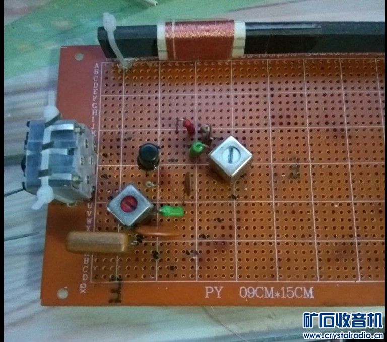

上次用7X7中周 骨架绕TTF2系列获得了一定的成功,开心!这次是用10X10的骨架绕TTF3系列,一个震荡,两对双调谐。由于第一次接触双调谐除了忐忑就是忐忑!简单说下绕制过程!这次用的绕振荡线圈的骨架是用SEE6的振荡。另外5只中周是        SEE6的两只,和HX-921的3只。由于中周自带200P的谐振电容,为了配合200就做了一些改动!期间增加了不少困难!没有电感表,所以这些线圈的原始数据就非常重要!

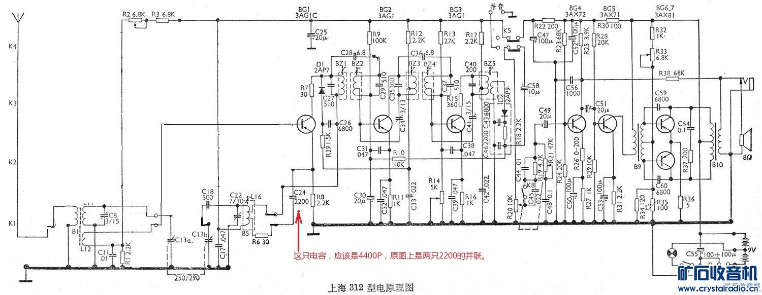

绕好后带着忐忑的心情搭了个电路,这次的电路是312的中波段的一部分!毕竟该机太过有名,权当小孩过家家!
现在收到两个台,做到了一点统调,振荡线圈需要后续调整。两个台也好开心!!!!!!
