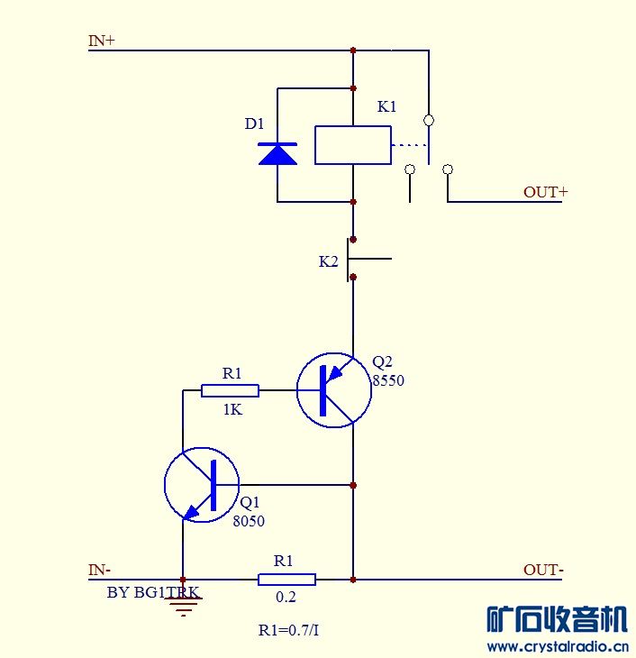

huweiquan 发表于 2016-11-20 13:05
有很多车机,所以经常会换着听,只有一个电源,所以会不断的接电源线
原来如此,相当于实验电源,需要接不同的负载做实验,这样的话防呆插头就不行了,不通用。
确实需要做短路保护,捉摸了一个电路您看看,见下图:
K1是单刀双掷继电器,常闭触电接输出。Q1、Q2组成类似可控硅的自锁电路,当输出电流上升使R1上的压降大于0.7V时,Q1、Q2相继导通,继电器闭合,切断输出实现过流保护功能。保护动作后,Q1、Q2“自锁”,继电器持续吸合电源无输出,排除短路、过流故障后,按一下常闭轻触开关K2,继电器释放,电源恢复输出。或者不用K1,保护后电源断电再上电,也可解除保护。
这样能达到您的要求了吧?
电路中R1的阻值决定过流保护点,按图中参数,大概3.5A时保护,减小R1可提升保护点,计算公式图中已给出。

发表于 2016-11-20 19:47:00 | 显示全部楼层
huweiquan 发表于 2016-11-20 17:29
谢谢你的回复,找够图中原件就弄起来试试
下午没事瞎捉摸的电路,原理应该没什么问题,但没做实物。
可能需要些调试,祝您成功。
另外,画图时仓促漏了一个电阻,Q1的基极加一个1K左右的电阻比较合适。
发表于 2016-11-21 08:26:41 | 显示全部楼层
电路工作原理如下:
K1B\K1C分别是继电器K1A的两个同步联动触点。正常时电路处于初始不动作状态电源通过常闭点K1C给音响供电,当电流过大(短路)时,R1\R2上的压降增加到一定值,t1得到足够偏压导通,推动继电器K1A动作吸合,K1C断开使电源停止向外供电,同时K1B接通形成自锁,继续保持继电器吸合,直到供电电源消失(断电)才能再恢复至初始状态。
电路中R1\R2并联成一个电阻,是因为此电阻值为电流采样电阻,要求其阻值小而功率大,0.1欧的电阻比较容易从市面上找到,而且通过多个电阻并、串联可以精确调整电阻值而达到调整保护动作电流值。电阻R3与C3配合形成典型的RC滤波器,消除电路中的干扰脉冲(在大功率供电电路中很容易产生),使电路工作可靠避免产生误动作。而且由于继电器线圈极其机械惰性使其本身也具有一定抗干扰能力(这也是为什么不采用晶闸管进行自锁的原因),进一步提高可靠性。
二极管d1与电容C2形成临时供电电路。正常时电容被充电至正常电压,当电源负载过重甚至短路时,+、—两端电压急剧降低,如果没有C2,即使晶体管t1导通,继电器由于无正常供电电压也不会动作,造成保护失败。由于二极管隔离,此时C2作为临时电源可为继电器供电以保证继电器动作成功,当外部负载断开后电源恢复正常输出,继续通过二极管对继电器供电。
电阻R1\R2取值:因本电源额定功率为13V\200W,折算成电流约15A,采样电阻取值0.05欧比较合适。C2取值0.1——1uF即可,由于本电路为断续工作,t1采用小常见三极管即可,如8050等。如果采样电阻接至正极,t1需换成PNP管(但目前似乎NPN管更容易得到)。
发表于 2016-11-21 11:03:37 | 显示全部楼层
最简单就是自恢复保险丝

发表于 2023-4-4 10:21:13 | 显示全部楼层
20楼bg1trk老师的电路可行,两只三极管等效为一只单向可控硅,直接用可控硅也是可行的,电路进一步简化。
