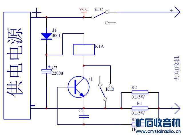

最近做了一台电源,专门给车机供电,一个200W的变压器加了整流桥堆和滤波电容输出13V,给车机供电,可是有时候不小心正负短路了,还没发现,电线的皮都融了,想加一个电路,有短路保护功能,不是一次性的那种,用保险丝或者保险电阻,要能锁住,把电源短路排除后,再开机能马上正常工作的,越简单越好,请坛友们指点一下

发表于 2016-11-19 18:51:48 | 显示全部楼层
给你画个简图,应该可以满足要求了
当电路动作后形成自锁,把电源断电后再上电,电路就自动复位了。

 楼主| 发表于 2016-11-20 08:37:56 | 显示全部楼层
丰色者 发表于 2016-11-19 18:51
给你画个简图,应该可以满足要求了
谢谢你的回复,图中的R1和R2不能用一个电阻吗?还有下面的R阻值多少,被矿坛的标遮住了,看不到,还有三极管是用什么型号的,继电器的那个触点没看懂
发表于 2016-11-20 09:22:44 | 显示全部楼层
huweiquan 发表于 2016-11-20 08:37
谢谢你的回复,图中的R1和R2不能用一个电阻吗?还有下面的R阻值多少,被矿坛的标遮住了,看不到,还有 ...
R1R2可以用一个电阻,具体是看实际电流需求,只要满足使用电流在R上压降不要超过0.6V就可以(假如需求最大6A就把R取0.1欧姆),最下面电阻是1K
