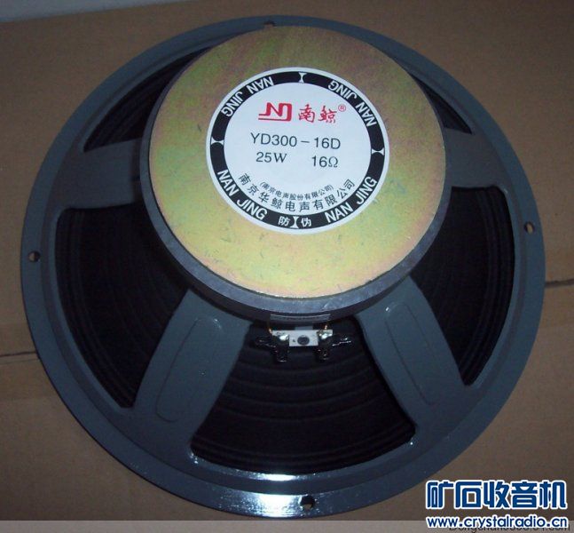

买这个吧,这是现在还买得到的,号称灵敏度101db
 楼主| 发表于 2016-11-16 16:38:38 | 显示全部楼层
看样子功率不大,很适合家庭使用,
买喇叭最好能到商店拿上手上挑,如不是单位大礼堂用,应尽量挑麻质支架反弹力尽量轻/弱的,及感觉纸盆很轻的,
卂纸盆重,麻质支架弹力强的,必不好音.那些喇叭只能用作高功率远场送声用,玩FiHi者千万勿浪费金钱财力进货.
测不到这两项感觉的喇叭宁可不买.决不出手
动的向前和向后的对手拉/按阻力/行程一样的,喇叭纸边极簿而均匀,全行程无碰音圈,用手甲轻击时响声不高,因响声很高并很
大时喇叭会在中频会有一个不均的凸峰,这是我们所不希望的
我个人经验盘中折环不必太多,若有很多种纸盆可挑选的话,上帖照片中从内往外数第二/四折环省去这种情况最好,若比照片喇
叭多几个折环那种声音会有点暗和微多了些互调杂声,反而盆中完全没有折环的喇叭没什么缺点
