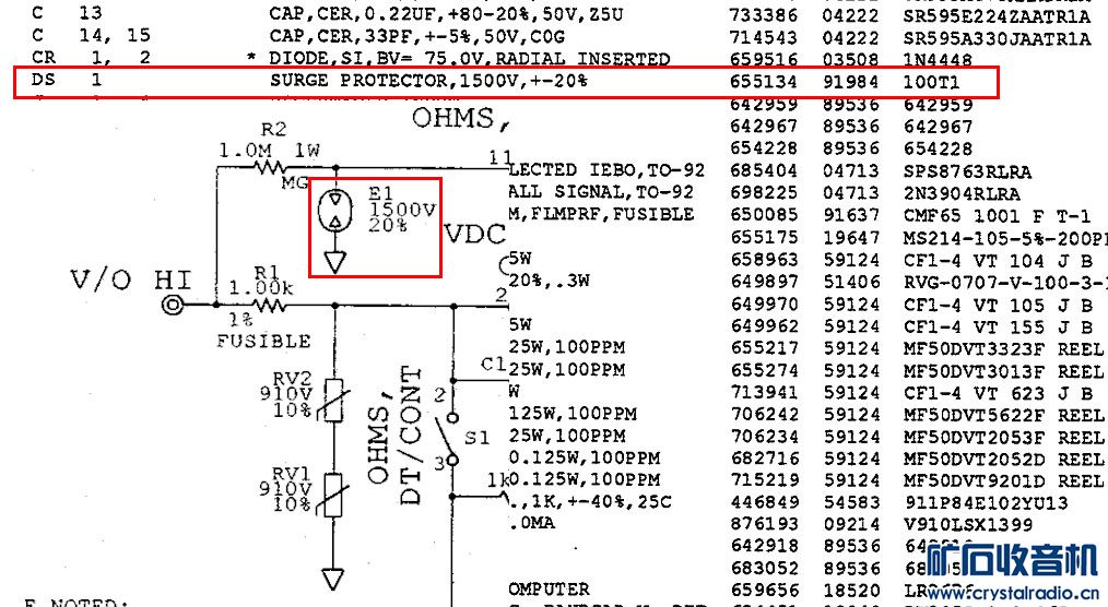

我看到板上有个开口的红色小电容,是本来就那样吗?
 楼主| 发表于 2016-11-24 21:46:07 | 显示全部楼层
你指的是那个红色的元件吧,外形确实和安规电容或者压敏电阻很相似 不过那个是火花间隙,或者说是电涌保护器。看Fluke手册就清楚了:
记得坛子里以前有老司机讨论过这个,试着搜了一下:
http://www.crystalradio.cn/thread-141794-1-1.html
 楼主| 发表于 2016-11-24 21:47:03 | 显示全部楼层
为了对比,两个图放在一起了
