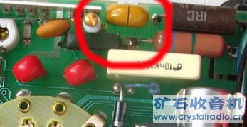

发表于 2010-9-27 19:48:41 |
上图看看,是否与显像管管座旁边的差不多?

发表于 2010-9-27 21:42:48 |
上个图看看。
图中红圈里面的就是。
