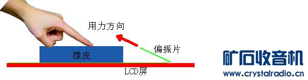

可惜了!换屏偏光膜的方法没学到!!!楼主能否详细说明一下换偏光膜的技术!再次谢谢了

真正换起来不难,准备工作充分些,操作的时候细心点,基本上不会失败。
工具准备:
手术刀,墙纸刀亦可,换新刀片
止血钳,没有的话眉钳也行,或者干脆尖嘴钳
橡皮,就是小孩擦铅笔字迹用的
热风枪,没有的话电吹风也行)
皮老虎,吹灰尘
脱脂棉球
我的操作步骤:
1、把操作台表面用潮湿的抹布擦干净,还有使用的工具也擦干净,避免操作时以及使用热风枪时把灰尘扬起来飘到LCD屏上;
2、75屏放在平整泡沫塑料上,保证受力均匀,用手术刀挑起背面偏振片包括反光膜的一角,用止血钳夹住挑起的一角,小心撕下。因为屏本身很脆弱,撕的时候注意用力方向,手指下垫块橡皮是为了保证受力均匀,避免LCD屏局部集中受力压迫导致漏液或损坏。上张图就很清楚了。 1.jpg
3、用热风枪加热电话机LCD屏背面,我是用手指按住屏体,同时感觉热风的温度,感觉屏体明显受热但是不烫手就差不多了。反复吹了大约3、4分钟。同样用手术刀挑起一角,趁热撕下。期间屏体温度下降比较多感觉比较难撕的时候,再用热风吹一下。
4、按照电话机屏和75屏字符显示的同一方向,把揭下的电话机膜贴到75屏背面。期间注意有无灰尘站在屏上,如有的话用皮老虎吹去。
5、因为电话机屏比75屏大,贴好之后用手术刀切除多余的偏振片和反光膜。
6、正面的偏振片照方抓药。
为了尽量避免75屏受损,同时75屏上的偏振片撕下来也没用了,所以75屏没有用热风枪加热,直接开撕的。
而电话机屏尺寸大得多,撕下的偏振片还要继续用,为了保证撕下的偏振片平整,所以用热风枪加热。
找几块废液晶屏试验一下,很简单的
祝你成功

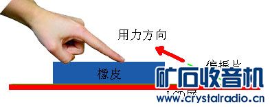

 楼主| 发表于 2016-11-13 22:17:20 | 显示全部楼层
论坛Logo挡住了一部分,重上张图

发表于 2016-11-14 04:48:19 | 显示全部楼层
xiaohu 发表于 2016-11-13 22:17
晕 论坛Logo挡住了一部分,重上张图
谢谢了朋友!这次解释的清楚了!明白了!
