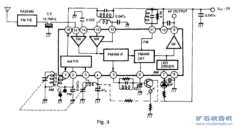

明白了,三脚的是陶瓷滤波器,两脚的是陶瓷鉴频器。谢谢楼主!
我手上有块“KA22471”中放板(见图),能帮忙把图中外围的中波部分元件划掉,只剩下FM部分的元件和接线吗?严重感谢!
[ 本帖最后由 战地黄花 于 2009-12-11 10:26 编辑 ]
发表于 2009-12-11 17:33:10 | 显示全部楼层
原帖由 战地黄花 于 2009-12-11 08:07 发表
383352

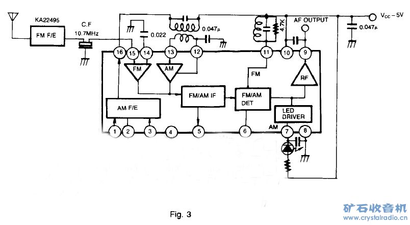

请楼主和各位老前辈鉴定是否这样:
