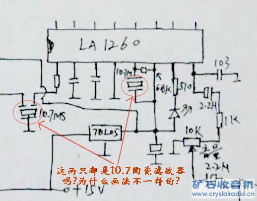

发表于 2009-12-10 22:45:24 | 显示全部楼层
请教楼主一个弱智的问题,图中似有两只10.7陶瓷滤波器,为什么一只有3只脚,另一只只有2只脚?请看图:
[ 本帖最后由 战地黄花 于 2009-12-10 22:56 编辑 ]
发表于 2009-12-11 01:03:01 | 显示全部楼层
三脚的是滤波器,二脚是鉴频用的。
