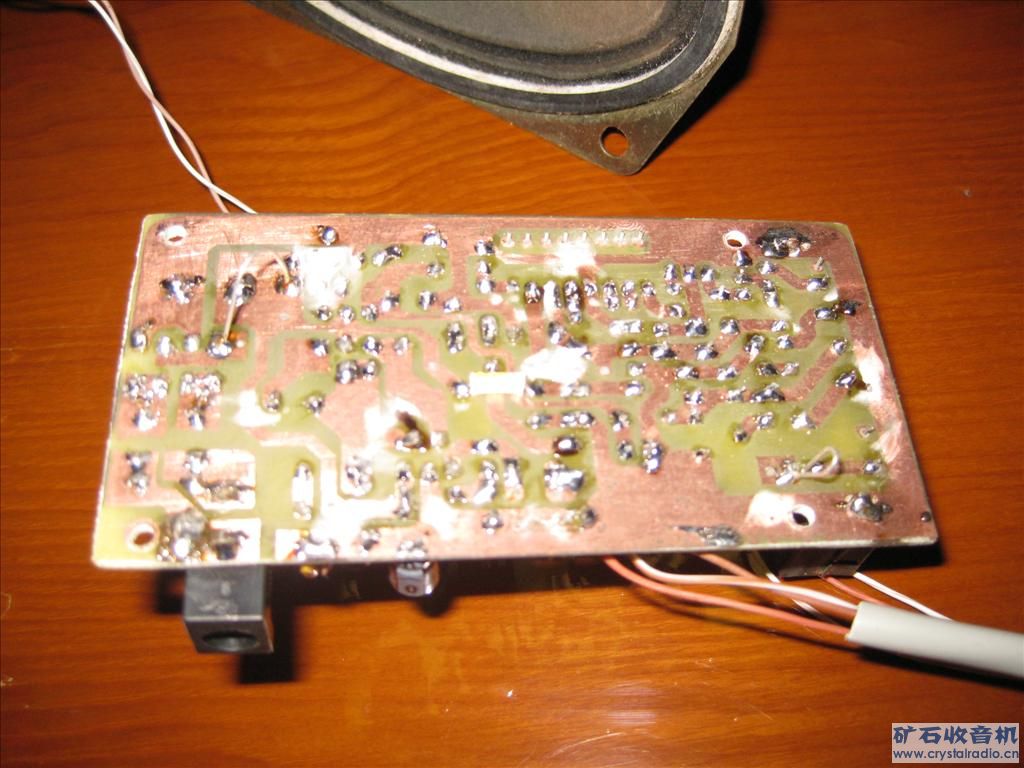

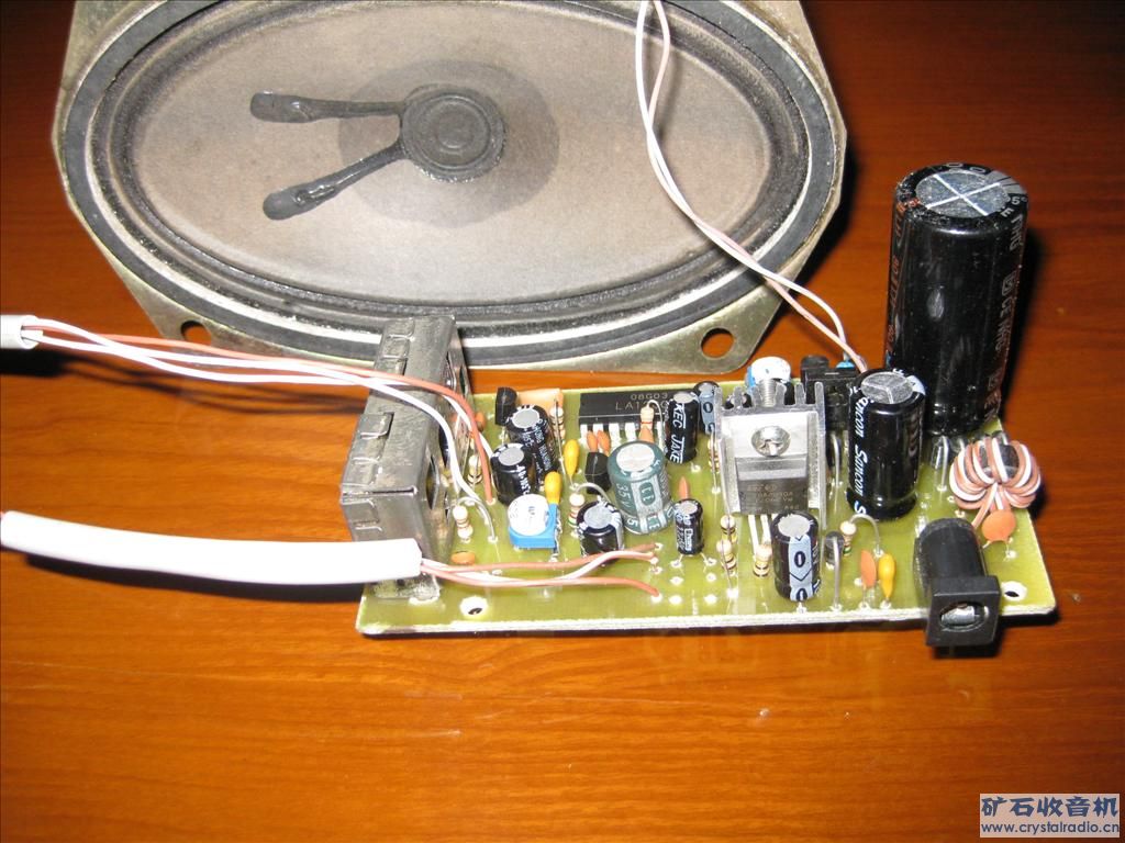

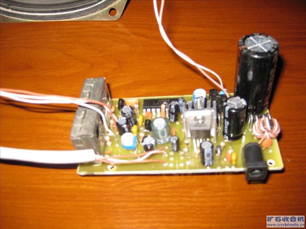

看到了D3B7兄的贴子http://www.crystalradio.cn/bbs/thread-93090-1-1.html,还好下手不算太晚,淘到了几个,趁晚上的时候整了个调频收音机玩玩,效果的确不错,7.25V电压能覆盖到108MHZ。为了获得较高的信噪比,没用加立体声解码,中放用LA1260,功放用TDA2030A(ST原装的10年前的IC,呵呵,是不是有点浪费?)高频头增益固定。上个图让大伙儿瞅瞅。

不错!手工画的印板?
[ 本帖最后由 快乐屎者 于 2009-12-6 22:12 编辑 ]
发表于 2009-12-6 22:14:09 | 显示全部楼层
不错,支持楼主勇于实践!
 楼主| 发表于 2009-12-6 22:16:13 | 显示全部楼层
回复 2# 快乐屎者 的帖子
不是,是用PROTEL画的
