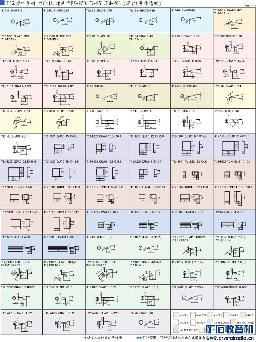

白光T12烙铁头部外边一层皮是铁,里边是铜的,你的如果里外都是铁的,那肯定是假货。
发表于 2016-11-8 05:24:10 | 显示全部楼层
白光T12烙铁头有几十种见下图,如果焊大焊点要求回温快,就要用粗头的T12焊芯,例如C4大马蹄头,包你点到即化,前提是要买真货。原装真货很贵,差不多百元一支。TB上有一些原装二手芯,十几元一支,有成色很不错的,建议优先考虑,那些十几元的新货就不要买了,肯定假的。 T12焊嘴.jpg
