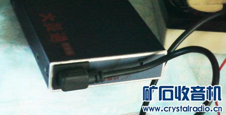

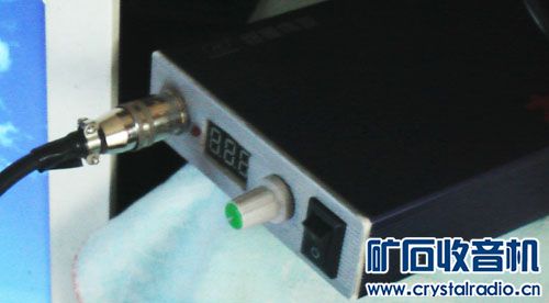

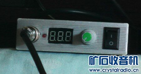

网友们都有了自己的白菜白光焊台,受了他们的感染,自己也做了一个。我用的外壳是以前USB1。1的3。5英吋大硬盘盒,这种大硬盘盒由于1。1USB速度太慢现在已经很少有人用了。再加一个19V索尼笔记本适配器来做的。白菜白光的烙铁芯因为头子是铁的自己感到不好,于是在原芯之外再套上一个以前老款的内热式烙铁头在外面,并用锡灌注内芯。以增大烙铁的热容量和热传导。套了这个内热式的烙铁头后只是在开机时稍有延长时间,其他的性能略有提升。

你的 白光外观做的不错哦!
这块数控板外形就是小号的,连航空插头也是小号的,套件中没有这些,我是从电子市场买来的,仅三元钱。

 楼主| 发表于 2016-11-7 12:42:49 | 显示全部楼层
等风来首都 发表于 2016-11-7 12:36
有创意等同于二次加热啊,不过传导性能如何啊好用才是硬道理啊
谢谢!我现在只要把数显温度开到250度以上就能正常化锡工作,但以前的936却要开到380度以上才能正常化锡和工作。

上面已经说过,烙铁头是用白菜白光的T12芯。由于T12芯很长,不太好看,再因白菜T12的烙铁是铁头,回温不佳,因此我对这个白菜白光芯不太满意。于是将老35瓦的马蹄形内热式烙铁头用锤子敲扁(是紫铜头,很软的),再用锉刀锉成K头形状,然后在K头的焊接接触面上上锡,先做成35瓦的内热式烙铁K头。此烙铁头的内径粗细和T12相差不多,于是灌锡刚好套白菜T12头上。适配器的19V输出用在T12上能输出45瓦的功率,平时烙铁也用不到这么大的功率,且这个烙铁头是35瓦的也基本能配合。
