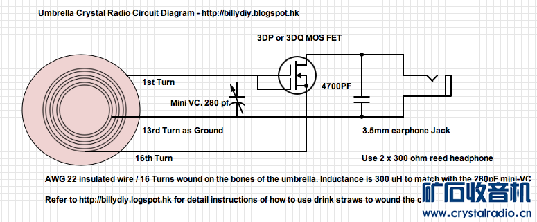

大叶飘香 发表于 2016-10-23 22:30
貌似雨伞🌂天线,强烈建议楼主上电路图和天线制作方法工艺。静等上图和文字说明,先谢了啊!
手提FM有源无源两用矿机
http://www.crystalradio.cn/thread-635689-1-1.html
环保无电源雨伞矿石收音机(改良板)
http://www.crystalradio.cn/thread-408183-1-1.html

发表于 2016-10-26 07:49:25 | 显示全部楼层
有创意,天线绕在雨伞骨架上
