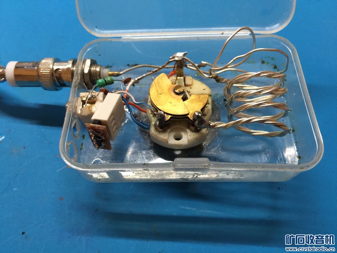

今天把之前做过的FM矿机改进了, 用了我最新发现的电路. 效果很好.
透明的盒子太小不可放入电池, 只做了无源的部份.
黃色朔料盒子做的可放入纽扣电池做有源无源两用的.
有源时, 拉杆天线只需30 毫米长就可在室內收可FM台, 又清昕又响.
有源时, 手提机不可把G1 空置否则 很容易受人体干扰. 调台后走台 所以我把G1 接地.
要进一步 减少人体干扰, 可把铜空气可变的铜轴心的延长部分 換上非金属制品
也可把FM线圈电感减少 只绕2 圈, 加大可变的电容量.

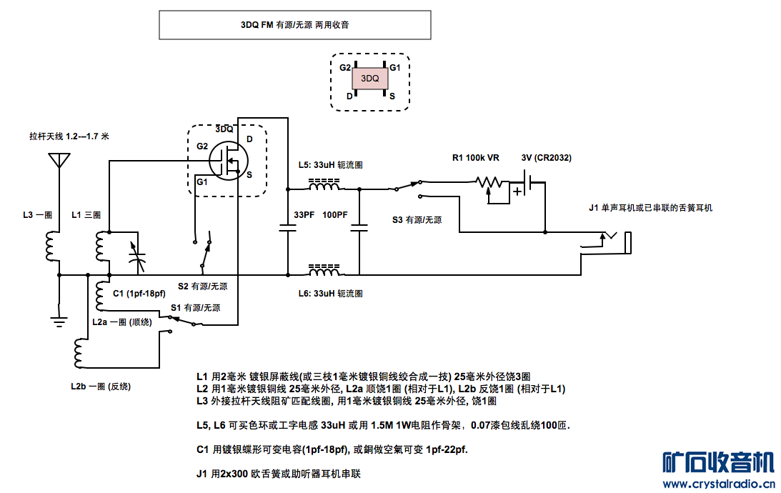

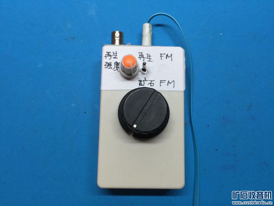

今天又作了小小改善. 发现按版主的原线路设计, 用1.5M和2uH 把栅极接地在无源和有源再生的效果都好.
因而改了线路 减少了一个开关. 用小型二刀二择开关就可选择无源或有源再生.
而且有源时, 只用耳机线不用拉杆天线, 在房间內已可中音量收听所有本地FM电台.
无源时加上拉杆天线,也可以听凊楚电台扩播.

如果接近发射站20公里之內,无源也可推耳机,有源可推啦叭

可以的, 我每天也是听无源FM矿机的.
