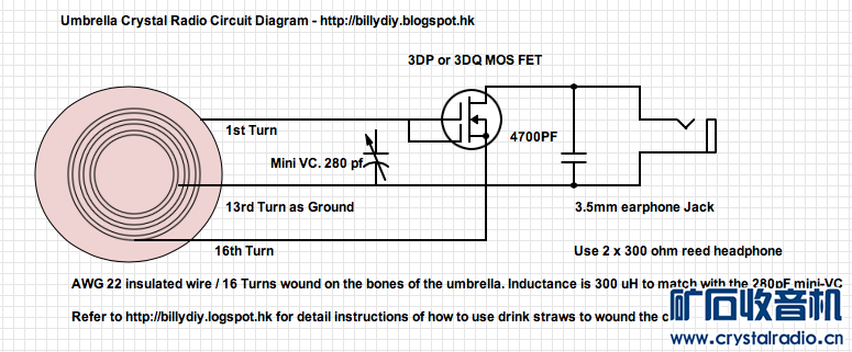

吸收了各位老师的意见,再把环保无电源雨伞矿石收音机的设计改。用了3DQ/3DP,把引线穿進伞杆中.
现可推動舌簧啦叭.

电路图

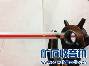

1。皮革打孔器用來在吸管上切割2毫米的孔。纸张打孔器太大。您也可以用粗針或小刀开孔。

3. 使用皮革打孔器切割2毫米的孔。切割前先用你的尺子。从40mm开始,标记开孔的位置,每5毫米开一孔。
Screen Shot 2013-05-18 at 3.06.26 PM.png Screen Shot 2013-05-18 at 3.06.39 PM.png
4。用剪刀在每个孔切倾斜槽,以便更容易拉电线。

1。参考电路图把零部件焊接在一起。注意: 焊接3DP/3DQ 時 要关闭电源,只用剩下的熱力焊接.
2。把先前穿進伞杆中的电线焊接好.
4.  用三个鳄鱼钳接到先前穿進伞杆中的三條导线上,再把鳄鱼钳接到雨伞线圈的正確的匝上.
