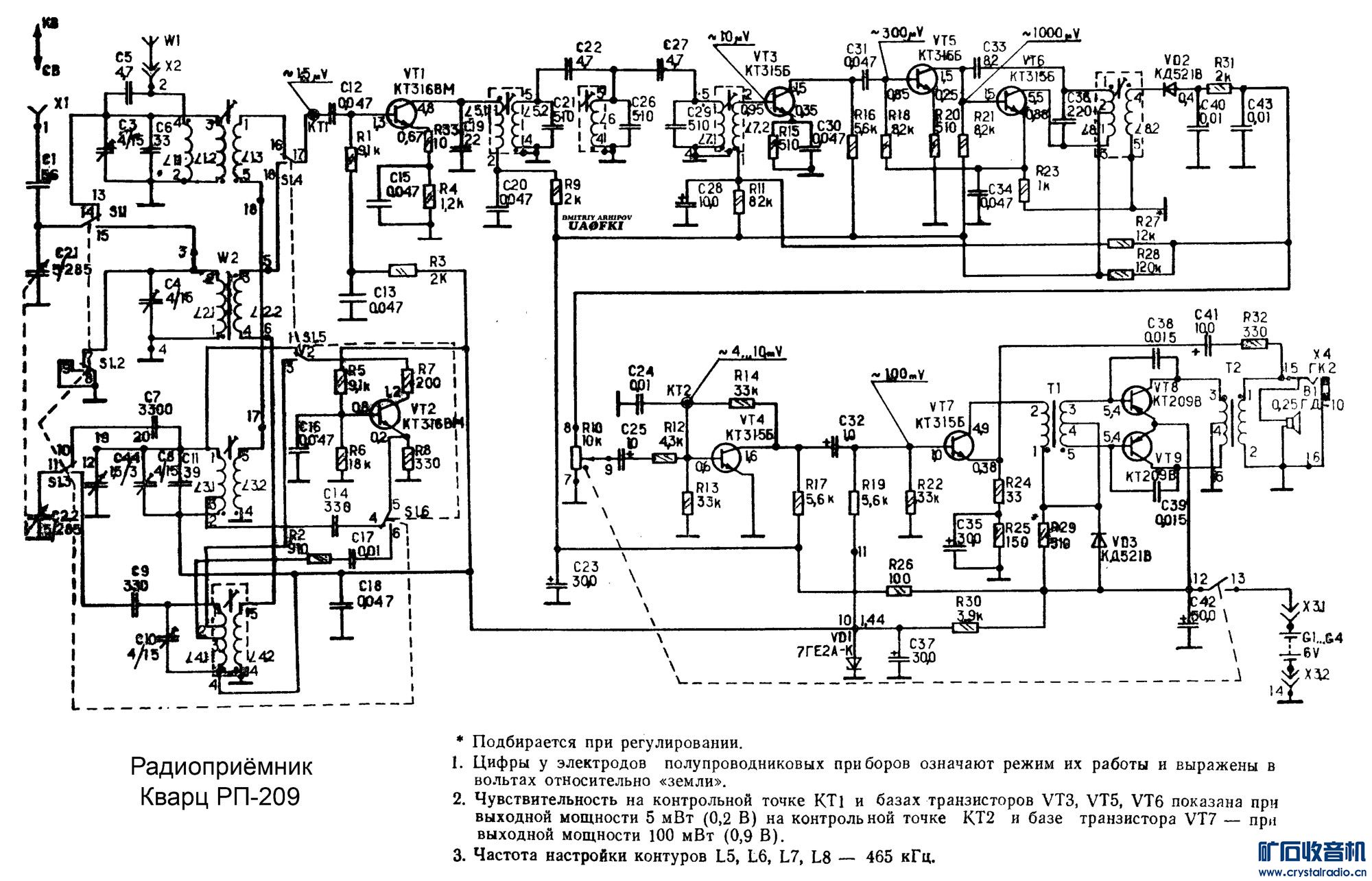

 楼主| 发表于 2024-11-3 18:32:13 | 显示全部楼层
非常感谢你的提醒。
2016年的帖。到今天已经八年了。
八年后,经您提醒,重看此帖,我才发现,“csw1”君在32楼提供的电原理图,左下角赫然印有“科瓦尔茨-209”的字样。
我修的是 309,图是 209。
“csw1”是好意提供了一个近似的,同系列的图,供参考。
我却始终在犯糊涂。纠结于 这个图,为何与我所修的机子的电路,有几处差异。
“csw1”,还有“光说不练”,他们两位(估计还有更多的人),当时都清楚,我已经钻进了牛角尖……。没有明说,估计只是在照顾我的自尊。
甚至于,在 54楼,我已经意识到,我修的这台,与图纸相比,应该是 “改进后的版本”。
但依然没有注意到,一个是 309,一个是 209。
这个实例,再次证明,人往往难以及时发现自己的错误。
再次感谢您的提醒。
发表于 2024-11-3 21:11:11 | 显示全部楼层
BD5IF 发表于 2024-11-3 18:32
非常感谢你的提醒。
79楼的图,右下角的R29与VD3并联很罕见,利用R29与VD3的压降为功放提供直流偏置也绝无仅有!
 楼主| 发表于 2024-11-4 05:01:20 | 显示全部楼层
果然。
VT7的负载是输入变压器的初级,供电是经过 R29 的。
R29 同时又是 推挽管 VT8、VT9 的下偏流电阻。
如此一来,VT8、VT9 的偏流,是动态的。
不知怎么,想到了“滑动甲类”功放电路。
到网上搜,巧了,有一篇帖,也来自矿坛。
http://www.crystalradio.cn/forum ... read&tid=669886
在 19 楼,有这么一段话。
“  滑动甲类,事实上是一种节能措施。工作原理是根据信号幅度调整功放管的工作点,使得大信号时避免切峰失真,小信号时工作点自动降低,减少能耗。”
这个科瓦尔茨-209收音机,当然并不是甲类功放。
电路图中,R29 、 VD3 (还包括  输入变压器初级 、  BT7 、R24、R25 )组成 给 VT8、VT9 提供偏置的电路,应该同样做到了:
“ 根据信号幅度调整功放管的工作点,使得大信号时避免切峰失真,小信号时工作点自动降低,减少能耗。”
这个理解,不知是否正确。
发表于 2024-11-4 12:19:56 | 显示全部楼层
不认可VT8、VT9 的偏流是动态的。
VT7的集电极电流是稳定的,R24/R25的存在加强了这个稳定性。VT7的集电极电流(约2ma)流经R29/VD3并联电路,由于VD3的存在并联电路压降被稳定在0.7V左右。R29有个可调节标记*,R29增大时VD3分流电流增加,压降增加,VT8/VT9偏置增加(静态电流增加);R29减小时VD3分流电流降低,压降减小,VT8/VT9偏置减小。
VT7作为甲类放大器在信号峰谷变化时瞬时电流是变化的,但这个变化不会体现VD3的压降变化,因VD3的动态电阻很小,瞬时电流变化引起的压降变化可以忽略。滑动甲类的功放管Ic也不是随波形的瞬时值变化的,是随输出功率的平均值变化的,动态偏置电流是脉动直流。滑动甲类功放的效率并不高。
二极管的动态电阻可以从正向导通曲线的Ud/Id换算。
 楼主| 发表于 2024-11-4 15:42:45 | 显示全部楼层
zzfjct 发表于 2024-11-4 12:19
不认可VT8、VT9 的偏流是动态的。
VT7的集电极电流是稳定的,R24/R25的存在加强了这个稳定性。VT7的集 ...
“不认可VT8、VT9 的偏流是动态的。”
——受教了。
我的 “VT8、VT9 的偏流是动态的”的认识,是错误的。
“ VT7作为甲类放大器在信号峰谷变化时瞬时电流是变化的,但这个变化不会体现VD3的压降变化,因VD3的动态电阻很小,瞬时电流变化引起的压降变化可以忽略。”
“ VT7的集电极电流是稳定的,R24/R25的存在加强了这个稳定性。”
——是的。发射极接的电阻,稳定了 VT7 的集电极电流。同时,这使得
R29 上的电流、电压 ,也都是稳定的。
你的讲解,使我不至于一直糊涂下去。
这样设计,不仅仅是为了给推挽级节省一个上偏流电阻。
相比常见的电阻分压提供偏流,这个方式提供的偏流应该更稳。

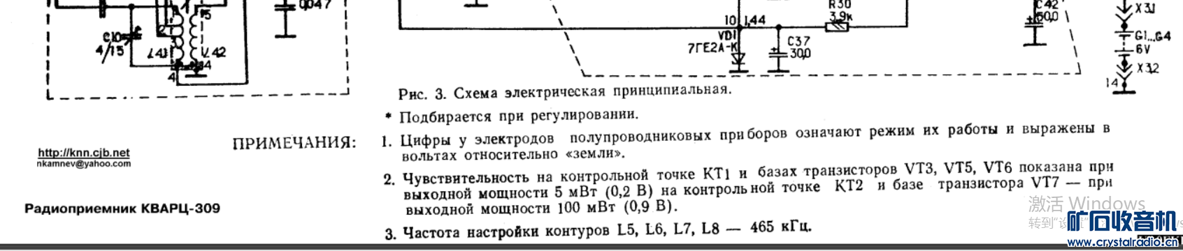

当年的确没有找到 “ кварц рп-309 ” 的电路图。俄罗斯网站都说“кварц рп-209” 与 “309” 电路完全相同。而且每提及“кварц рп-309” 及维修时,附上的都是 “209” 的电路。
今日终于找到了标有 “ кварц рп-309 ” 的电路图,看来还是一樣。
 楼主| 发表于 2024-11-6 08:23:29 | 显示全部楼层
csw1 发表于 2024-11-5 23:59
八年前的帖子,断断续续亿起了那段往事。
当年的确没有找到 “ кварц рп-309 ” 的电路图。俄罗斯 ...
很高兴看到了 “科瓦尔茨 309”的原理图。
由此,得知,309 与 209 ,两个电路,在原理图上,振荡线圈是一模一样的。
其 2 脚,仍然是专门用于,中波不工作时,对第 4 脚短路之用。
至于我所修的那台,在铜箔板上,振荡线圈的 2、3 两脚,是用铜箔板短接了的,应该是后期改进。
